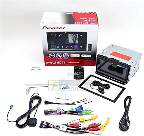

יש מולטימדיה "תואם מקור" ויש מולטימדיה אפטר-מרקט
תואם מקור מתחבר 1 ל 1 במקום המקורי
האפטר-מרקט דורש קודם כל להחליף למסגרת רדיו פלסטיקה בגודל 2DIN מתאימה לרכב.
https://www.google.co.il/search?sca_esv=583590671&sxsrf=AM9HkKngpssCXehWXhwf8W1DHSckOxgGmg:1700304130860&q=chevrolet+spark+2018+RADIO+FASCIA&spell=1&sa=X&ved=2ahUKEwiOk-u9rs2CAxVEgP0HHdp9CJcQBSgAegQICBAC&biw=1366&bih=619&dpr=1#ip=1
ואז את יכולה להתקין איזה מערכת אפטר מרקט בגודל 2DIN שאת רוצה
יש גם כאלו עם שאסי בגודל 2DIN עם מסך "צף" גדול יותר.

בכל מערכת יש 3 נתונים חשובים
RAM שהוא כמות הזיכרון במקרה שלך 2GB
ROM שהוא נפח האחסון במקרה שלך 32GB
CPU המעבד - במקרה הזה לא מצויין - ככלל אצבע נמדד במספר ליבות כמה שיותר יותר טוב
באופן יותר מדוייק נמדד בבנצמרק אבל אני לא אכניס אותך לזה
בדרך כלל מכשירים עם כמה שיותר רום\ ראם מגיעים גם עם מעבד חזק יותר.
האופציה "שדרוג למערכת מולטימדיה 4GB אנדרואיד תואם מקור (כולל CarPlay/Android Auto ודונגל מובנה במתנה)"
היא למעשה החלפה למכשיר מתקדם יותר עם 4GB ROM שכולל גם אנדרואיד אוטו.
בעוד שנפח האחסון לא משפיע על תפקוד \מהירות התגובה של המערכת
כמות ה RAM וה CPU כן
ולכן שידרוג למערכת עם 4GB ראם הוא מבורך
יש גם נתון חשוב של רזולוציה שקובע את איכות הצפיה במקרה שלך האיכות בינונית
כיום מכשירים חדישים מגיעים עם רזולוציה 1920*1080 ואף יותר.
ויש גם שאלה האם מדובר באנדרואיד אוטו חוטי או אלחוטי.
גודל 2DIN הוא בגודל 7 אינץ במקרה שלך גודל המסך 9 אינצ כך שאני דיי בטוח שמדובר במסך "צף".
מסך צף זה אומר שהמסך יותר גדול מהשאסי
לדוגמא :
דאז ניתן להתקין מסך גדול יותר.
בעבר כמעט כל יחידות המולטימדיה היו בגודל סטנדרטי 2DIN שווה ל 7 אינצ
בגודל השאסי , לדוגמא:
בנוגע לחוטי או אלחוטי תשאלי את המתקין
בדרךכלל יחידות עם אלחוטי הם יחידות יקרות יותר.
