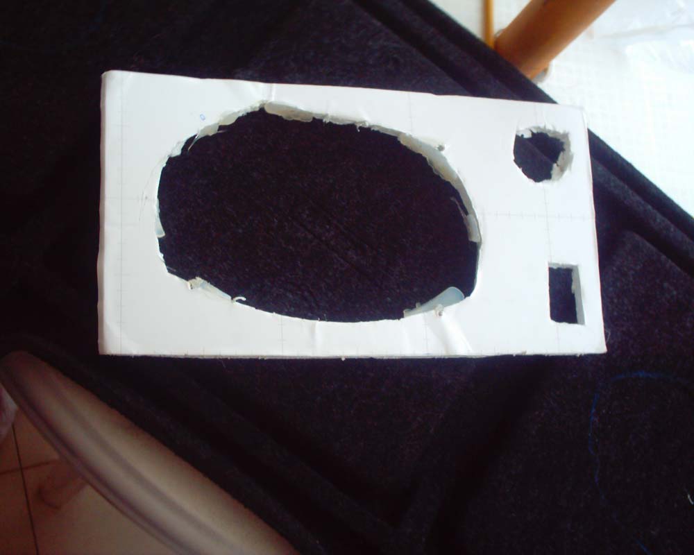

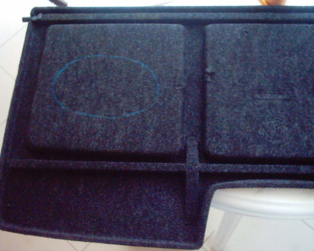

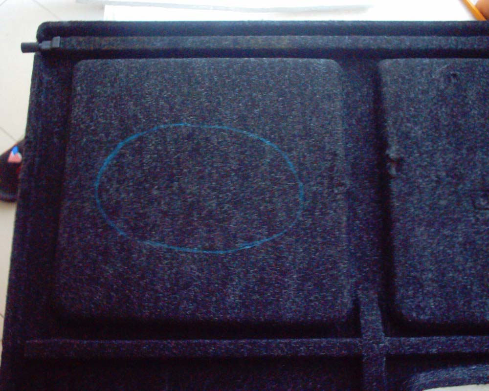

והשאלה הכי חשובה - עם איזה כלי לחתוך? צריך ג'קסון(ג'יגסאו, מסור אנכי חשמלי כזה...)? מספיק סכין יפני??
...Carpe Diem
פלטה מתחת? לא צריך, אתה צריך להוציא את הפנל עצמו( הצג עם הכפתורים , מה שאתה שם בקופסה)
לגבי חיבור החוטים זה הסדר:
תחבר קודם את החוט השחור אחרי זה את האדום ואחרי זה את הצהוב
, מה צריך לחבר אחד אחרי השני

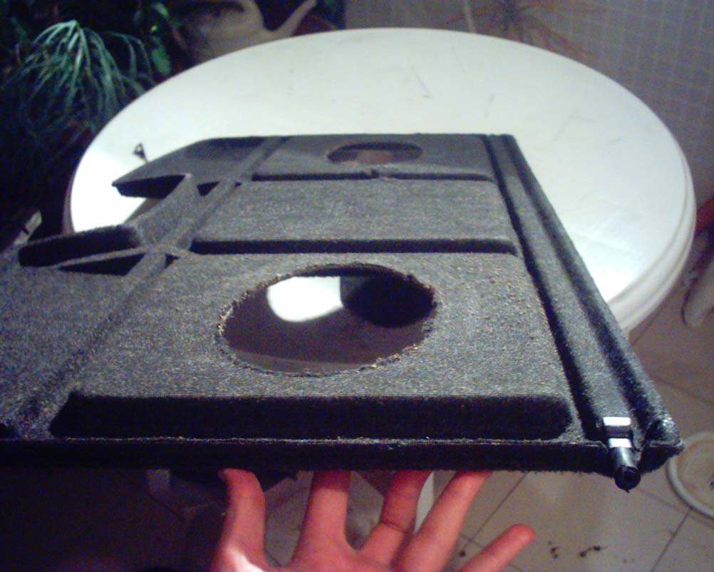

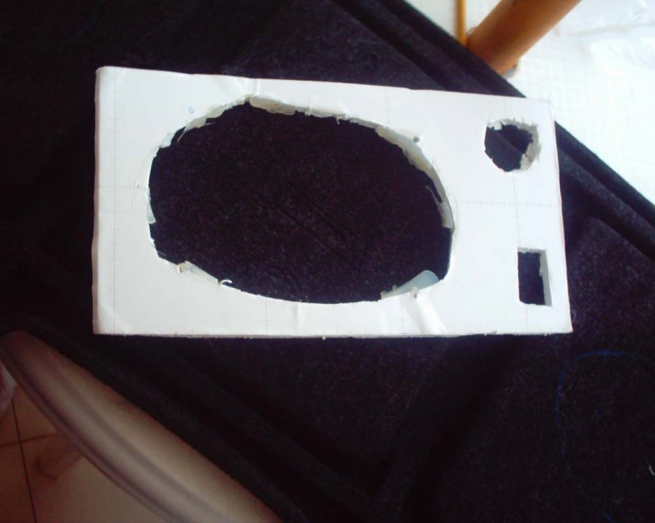

את החיתוך עשיתי לבד ואפילו פירסמתי ת'רד , עם ג'קסון, וסובלנות יצא לך פצצה

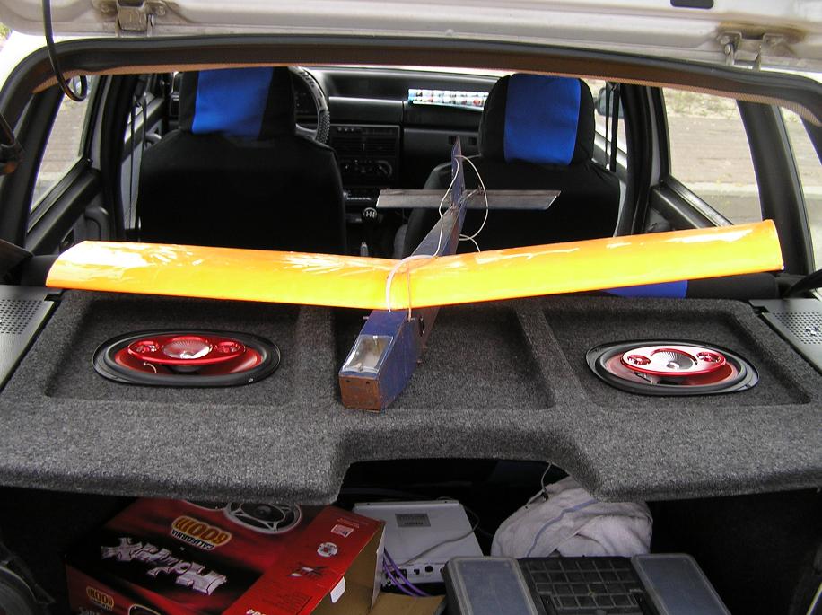

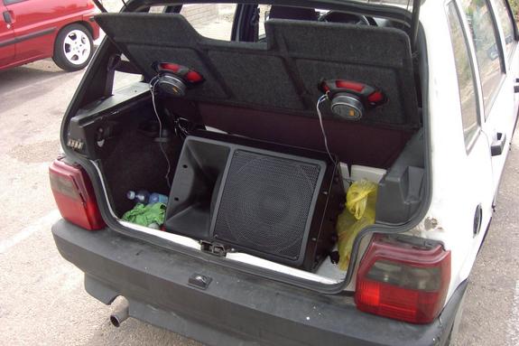

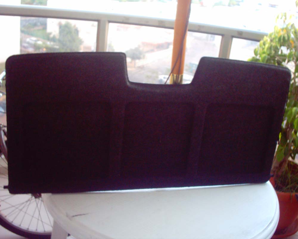

הנה איך שזה מותקן אצלי
אהה כן והחזרתי אתה האדומים ה &%^ האלה כבר מזמן
אני רואה קליפורניה בום ? ואני רואה רמקול של תקליטן (פירלס) - אחי אלה שני הסוגים של הרמקולים הכי מעפנים שפגשתי ... חבל

הקליפורניה כבר החזרתי אותם מזמן וקיבלתי החזר כספי, הרמקולים של פירלס דווקא נשמעים אחלה
(והם למכירה)
