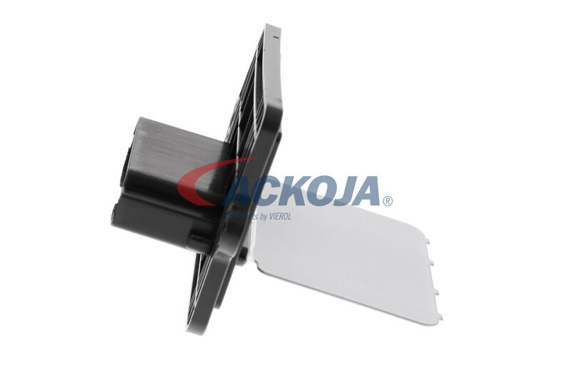

 היי חברים אשמח לעזרה,
במאזדה 323 במצבים 1,2,3 המאוורר לא עובד אבל הנורה של ה A/C -המזגן- פועלת, ובמצב 4 המאוורר כן פועל אך הנורה של ה A/C -המזגן מתכבה..
הבנתי שאולי זה בעיה בנגד מהירויות או משהו כזה ? כאילו רק להחליף את הבורר מצבים?
תודה !
נגד מהירויות זה דבר אחד ובורר מצבים זה דבר אחר.
לדעתי נגד המהירויות אצלך תקול לכן רק מהירות מספר 4 עובדת.

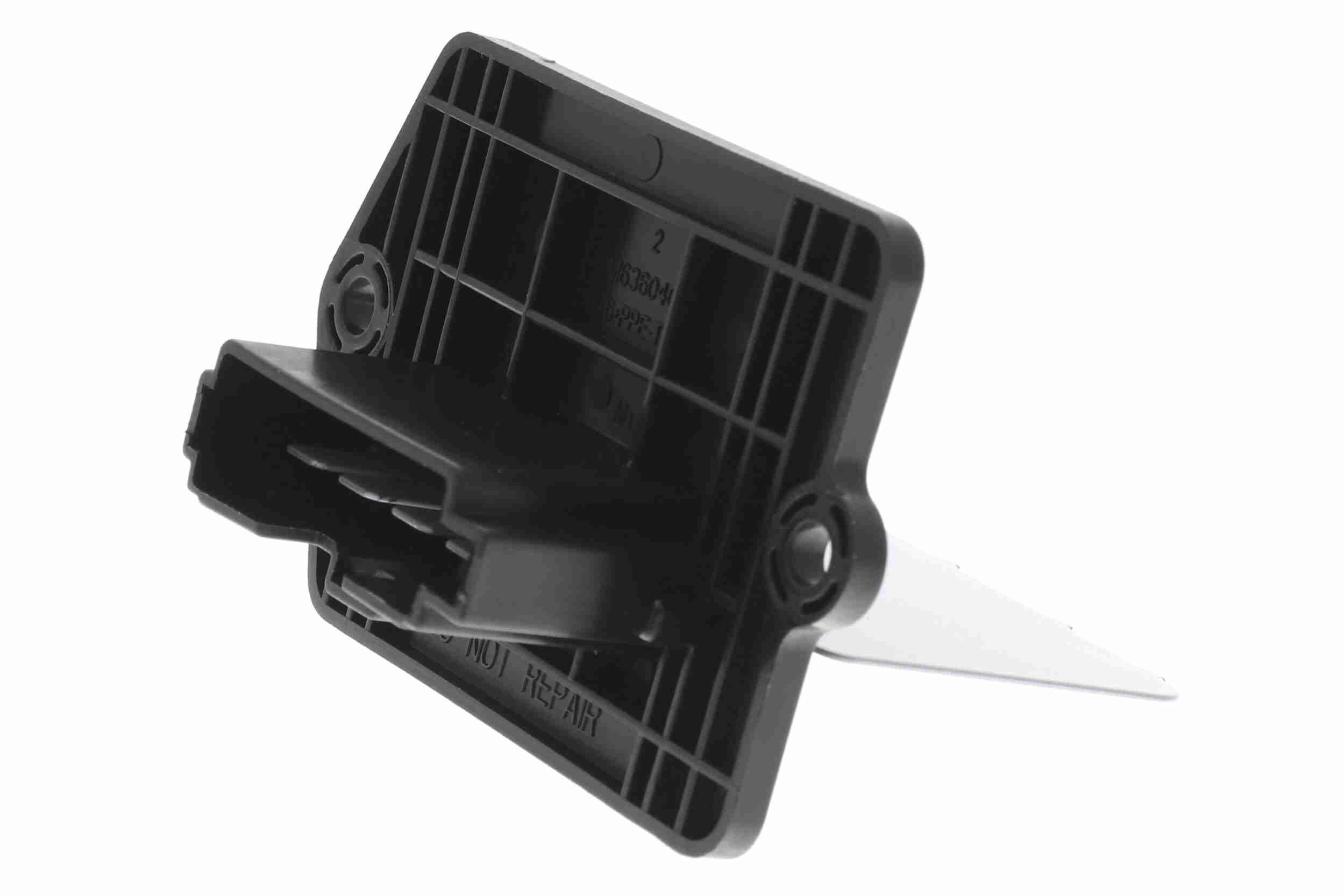

בדרך כלל נגד המהירויות נמצא מאחורי תא הכפפות ונראה דומה לתמונה המצורפת. אם יש לך קצת ידע בחשמל וגם רב מודד ניתן לבדוק את הנגד בקלות.
בכדי להזמין נגד מתאים לרכבך תעלה צילום של רישיון הרכב ללא פרטים מזהים של בעל הרכב.

תודה רבה הסתדרתי, זו אכן הייתה הבעיה, הלכתי לחלקי חילוף והחליפו לי ב 100 ש"ח.
תודה רבה שוב !
