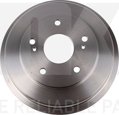

אני חושב שאצלך המבנה לא כמו בתמונה שצירפת, ברגי הגלגל עברים דרך התוף אבל לא יושבים על התוף עצמו. בתוף יש רק חורים.

אתה אכן צודק לגבי המבנה אצלי, זה באמת ברגים שעוברים דרך מכסה התוף.
צילמתי היום את שני הגלגלים האחוריים להשוואה, ומסתבר שלשניהם (כולל האחד שלא נגעו בו) נדמה שיש רווח בין מכסה התוף לבית התוף - יתכן שזה סטדנרטי?
