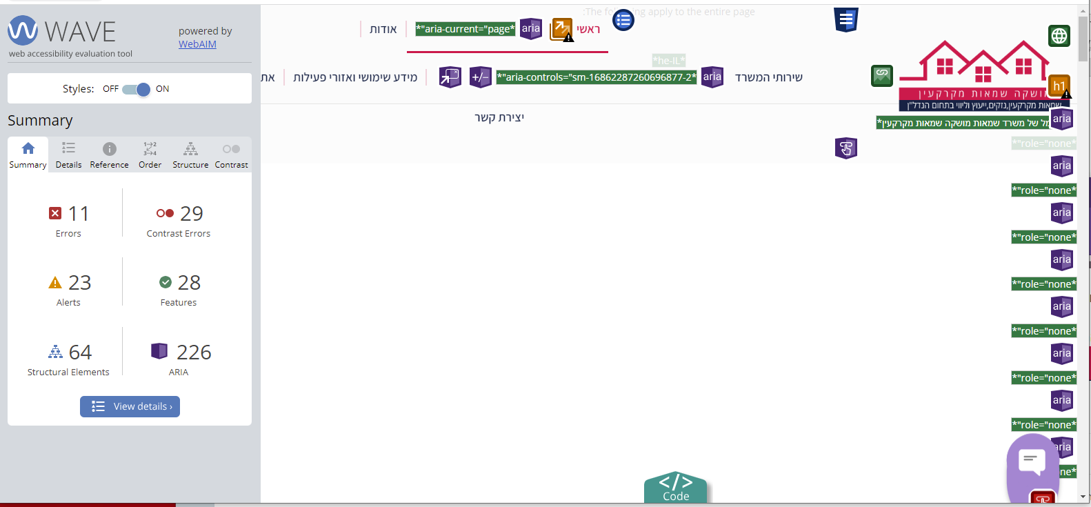

מבחינה עיצובית:
התפריט העליון שקוף, זה מציק.
בנוסף התמונה שלך בדף הראשי זזה יותר מדי ודורסת את התפריט:
וגם במאמרים החלק של השארת הפרטים זז ודורס את התפריט:
