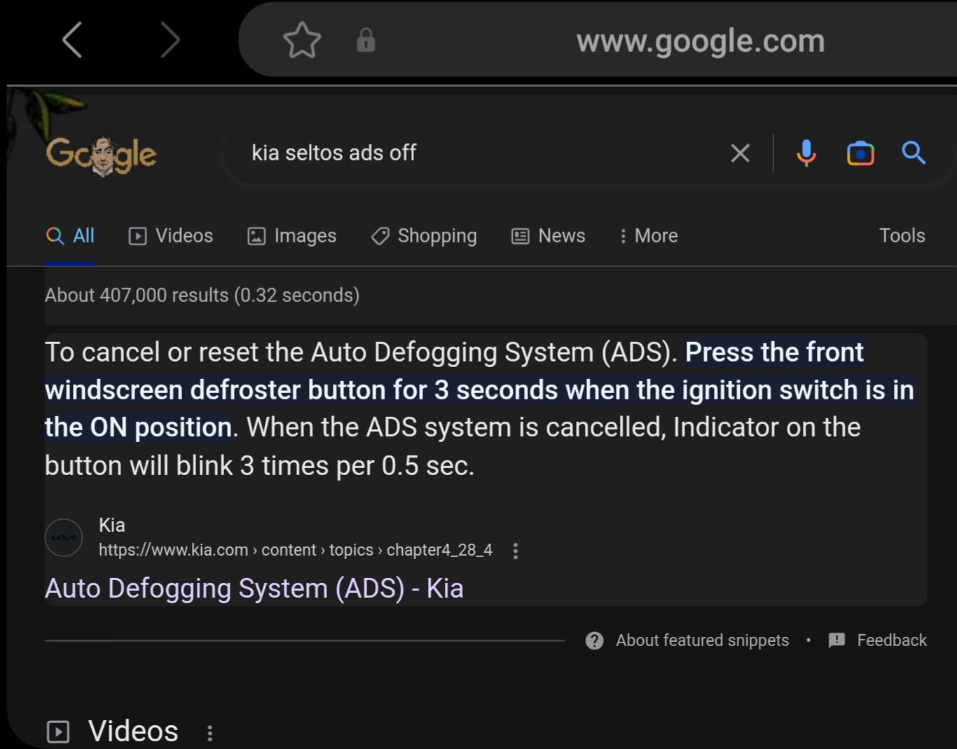

לפני 3 שעות, סלטוס כתב:
במזגן הדיגטלי כותב לי ADS OFF מה זה אומר על המזגן?
תודה רבה
 הפשרה אוטומטית במצב סגור.
צירפתי לך סירטון.
זה מצב תקין. תמיד תוכל להפעיל. ואז הפשרה אוטומטית של החלון תופעל מיד עם ההנעה.

בתאריך 28.4.2023 בשעה 14:59, zaf כתב:
צירפתי לך סירטון.
איך אני מוריד את זה?
אתה לוחץ במשך 3 שניות על הכפתור הזה

לפני 6 שעות, סלטוס כתב:
תנסה תראה שלא עולה כלום
ניסיתי לפני שהגבתי- לא רק שעולה אלא תוצאה ראשונה, מה זה וגם איך מכבים את זה:
Screenshot_20230430_064042_SamsungInternet.thumb.jpg.eeb5ec26533f8c8a3feded17447fcc93.jpg
