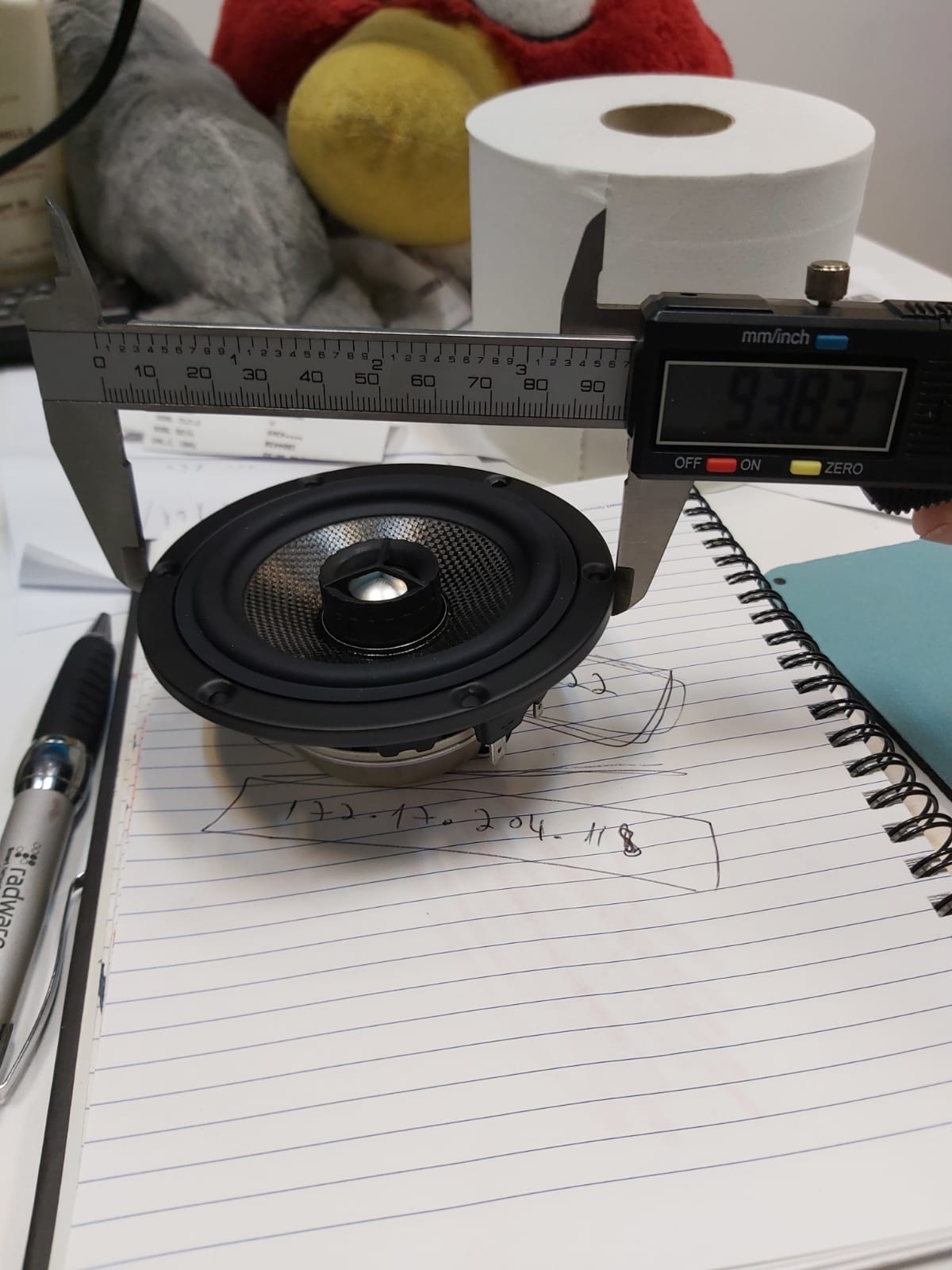

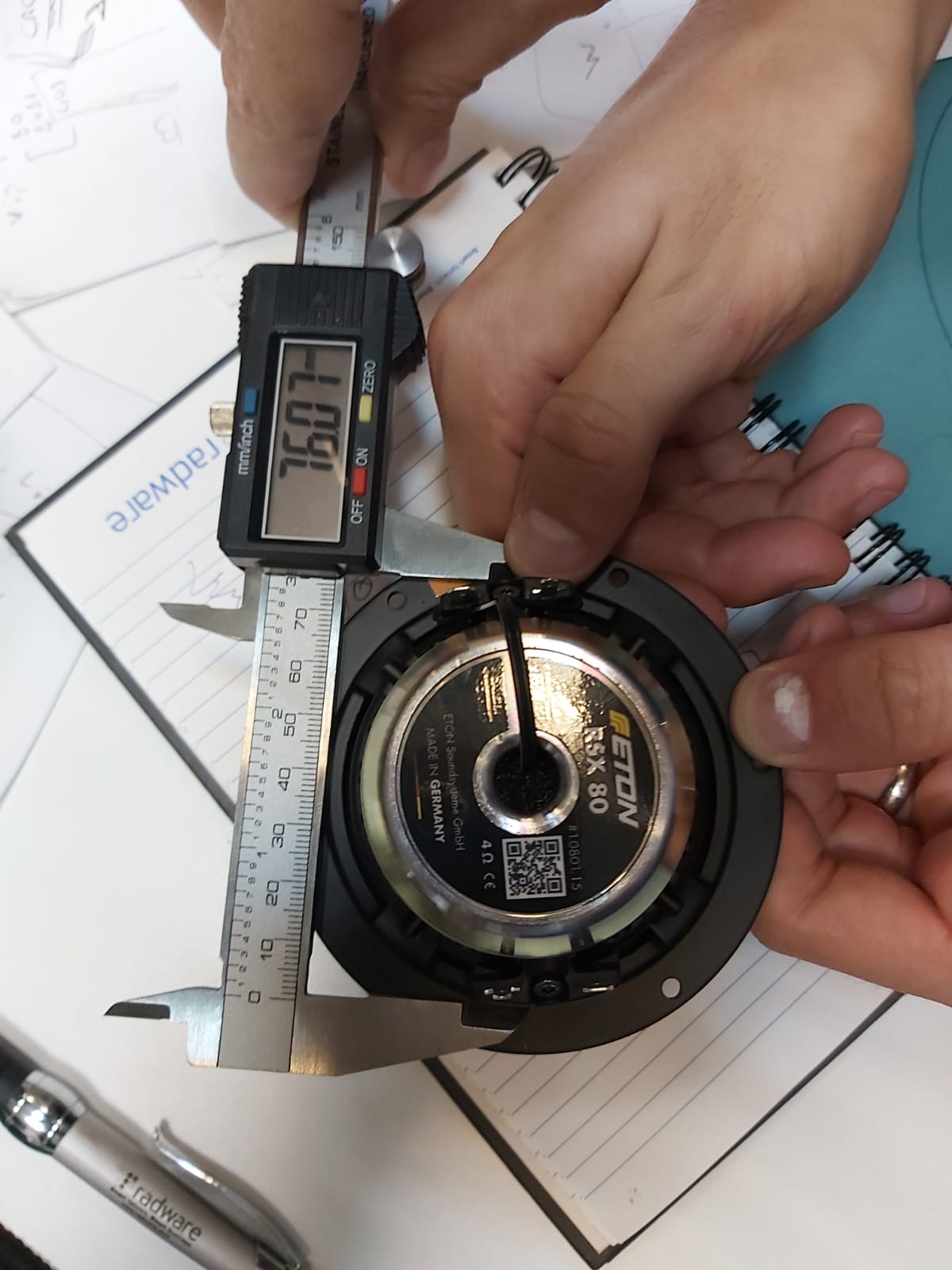

אבל במהלך ביקור אצל ESIMPEX - ראיתי את החמדמדים הבאים -
ETON RSX 80
image.thumb.jpeg.4eeb25a38d2f6b38cac76df15ea4e524.jpegimage.thumb.jpeg.72f19ca4136d9cadbe69938c52305a49.jpeg

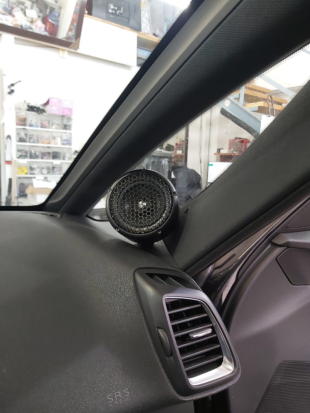

לפני שבועיים הם הותקנו ברכב:
רושם ראשוני
קודם כל צריך לקחת בחשבון שהם מותקנים בתוך פודים וזה עלול לגרום לתופעות של חוסר נפח וקושי לתפקד בתדרים הנמוכים - אבל האם זה כך? - לא ממש... תיכף תראו.

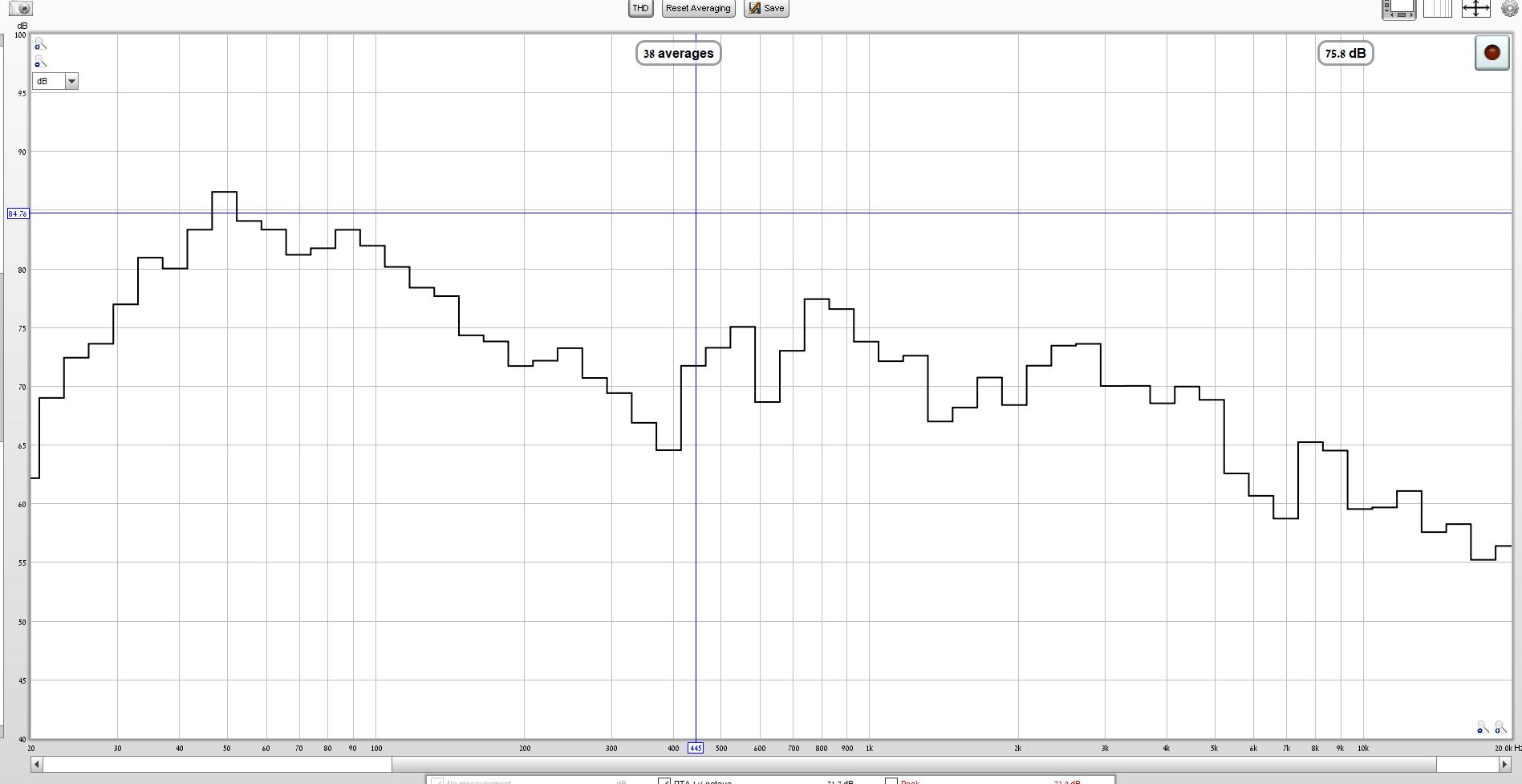

זאת היתה קריאת הRTA שלקחתי:
זו קריאה של כל המערכת כולל המידבאסים והסאב - אבל הטוויטרים שלהם נכנסים איפשהו ב7K ויש נפילה איפשהו בין 4.5 קילו ל6קילו הרץ ובגדול הטוויטרים לפי הגרף נמצאים בין 5-10 דיבי מתחת למידריינג' כאשר הייתי מעדיף שהם יפלו באזור ה5-6 דיבי ולכן נתתי להם מדף עליון באקולייזר שמגביר אותם בהדרגה עד 5 דיבי בקצה העליון.

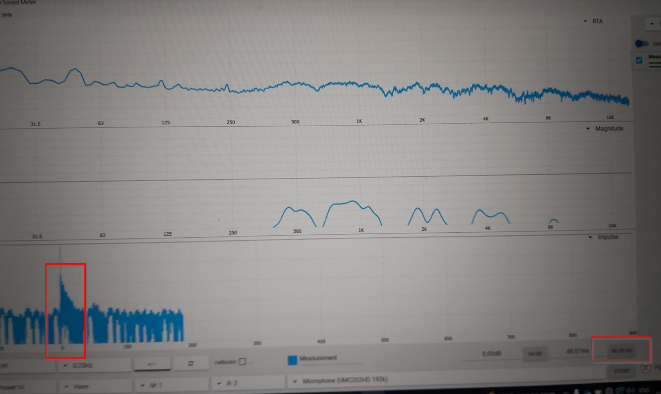

הדבר הבא שעשיתי הוא לדייק את הזמנים על ה0.XY מילי שניה
מה שאתם רואים למעלה היא תוכנה חינמית קטנה בשם OSM והיא נותנת יכולות בסיסיות של תוכנה בשם SMAART בה משתמשים היום אנשי סאונד מקצועיים - אני השתמשתי בה בכדי לוודא שכל ארבעת הרמקולים של הסט הקידמי שלי מגיעים לאזור הראש בתזמון הכי מדוייק שאני יכול - זה גם מאוד מאוד קשור לאיך שהDSP שלי עובד, מדובר בשיטה שהיא כיום למיטב ידיעתי ייחודית אליו והכוונה כאן היא לפילטרים מסוג FIR - לא אכנס לזה בשרשור הזה רק אומר שכל עוד שהטיימינג מדוייק - המכשיר מבצע את את התאמת הפאזות לאורך כל תחום התדר בין הרמקולים.
כרגע ביצעתי ווידוא של התזמון ואחרי שאיזנתי את הטוויטרים כמו שרציתי - עכשיו נתתי לעצמי שבועיים של האזנה לטווח "ארוך" וזה מה שיש לי לאמר.

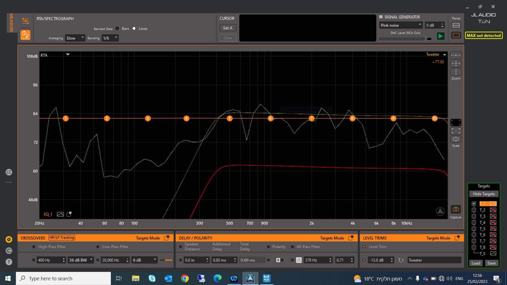

לצורך ההדגמה השתמשתי כאן בתוכנת TUN של JL אודיו (התוכנה עצמה חינמית ונותנת לכם יכולות RTA וגם יכולות "ציור" או יותר נכון צפי מראש של חיתוכים וטארגט - לא אכנס לזה אולי בהמשך אכתוב על כך מדריך מקיף לכוונים מתקדמים - ואם מצרפים לתוכנה הזו רכיב שנקרא MAX - רק שאתם צריכים להכין 4K דולרים על השולחן בכדי לרכוש אחד כזה - יפתחו בתוכנה כל שאר היכולות שלה שהן מבוססות SMAART שכבר הוזכרה כאן מעלה).
שימו לב -
מה שאתם רואים מעלה זה רק האטונים בירוק - בצהוב זה הטארגט אליהם הם אמורים להגיע - והם ממש נושקים לטארגט. ולמטה באדום זה החיתוך לאלמנט בודד...
אבל אם תביטו היטב - הם מנגנים ב400 הרץ ללא שום בעיה או קושי והם אפילו עדיין שמיעים ב300 הרץ.
יש דיפ קטן ב1500 שאותו תיקנתי - שימו לב:
אבל זה לא עשה ממש הבדל.

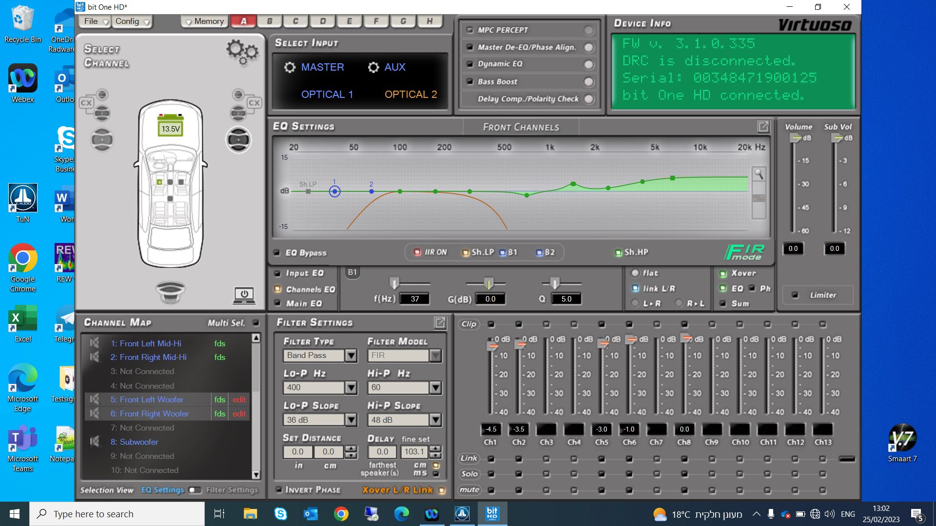

וזה הכוון בDSP
