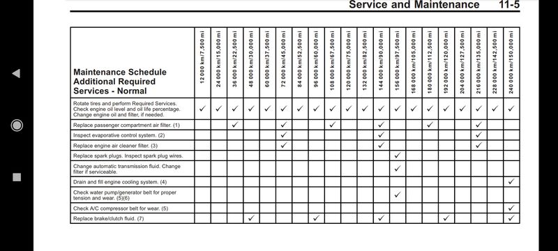

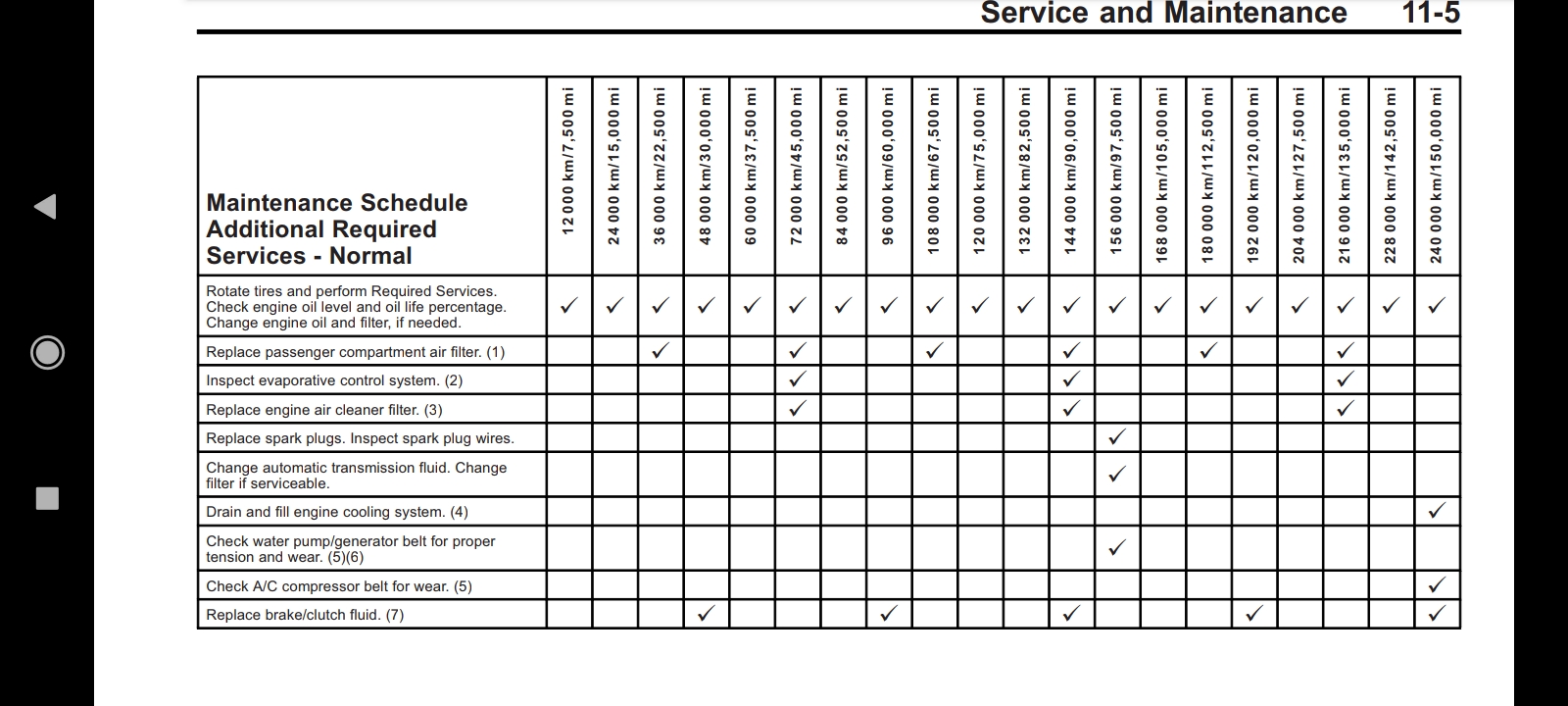

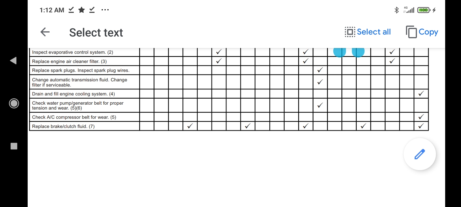

לפני שעתיים, TZR84 כתב:
יש לי ספר של שברולט מ2013 עם כל הדגמים מופיע בטיפול ה10 החלפת טיימינג ורצועת אביזרים
כל 10 החלפת טיימינג ואביזים? לא הגיוני בעליל.
מה גם שטיימינג בדגם הנ"ל זה שרשרת, אז בכלל..
במנוע 1.2 יש 2 רצועות כמו שאמרו פה:
עשיתי לפני כמה שנים החלפה בעצמי, הרצועה הקדמית מאוד פשוטה להחלפה ונמתחת ע"י משאבת תגבור ההגה/מדחס המזגן.
הרצועה האחורית דורשת פירוק גלגל ובטנת גלגל עד כמה שאני זוכר, ושם יש מנגנון מתיחה ידני אבל שונה (בגלגל שמסומן "T" עד כמה שאני זוכר).
