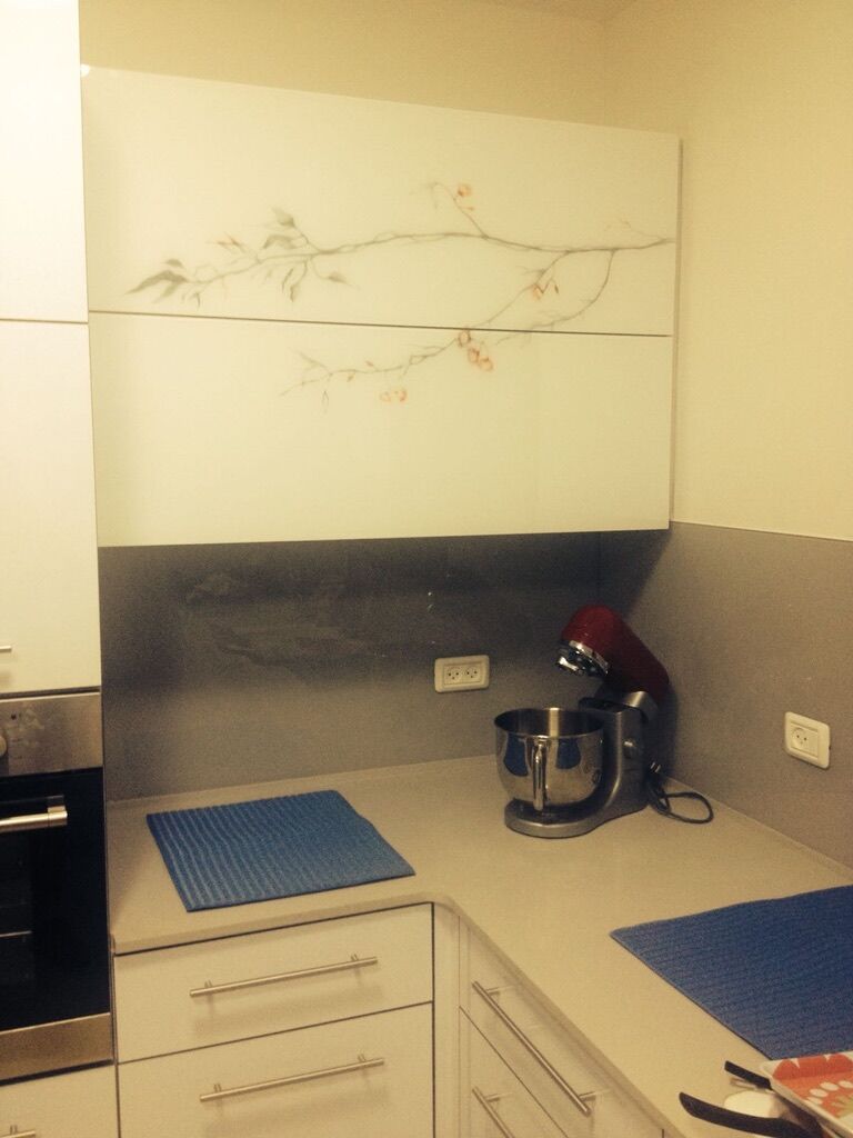

אצלי קלפה גדולה בשני המיטבחים (בבבית ואצל ההורים) . המדף הפנימי פשוט זכוכית 8 מ״מ, ואין סכנה של הווצרות בטן.
בארון עליון מאכסנים בעיקר כוסות ומוצרים יבשים . ככלל, ארונות תלויים ״רגישים למשקל״ לכן כדאי לתכנן את האיכסון בהתאם.  זו למשל אצל ההורים.

אצלי הארונות העליונים הם ארונות דלתות שמותקנים כמו הצילום שלך, אבל הגובה שלהם 80 ס"מ, ובהתאם לכך עם 3 קומות (בסיס ושני מדפים פנימיים). במטבח הצפוף שלי זה עוד מקום אחסון חשוב, ואם לפות"ש יש בעית מקום אחסון יתכן שזה פתרון עדיף על הקלפה (למרות שקלפה יותר אלגנטית).
אצלי אין מדפי זכוכית אלא עץ. במטבח יש קלפה עם דלת אחת ומדף אמצעי אחד (גם הבסיס גבוה, מעל המקרר) אבל עומק 60 ס"מ וחלוקה פנימית של 80/40 שתומכת במדף האמצעי. יש לי גם כוורות ספרים שנבנו על ידי אותו נגר, והן סובלות מבטן.

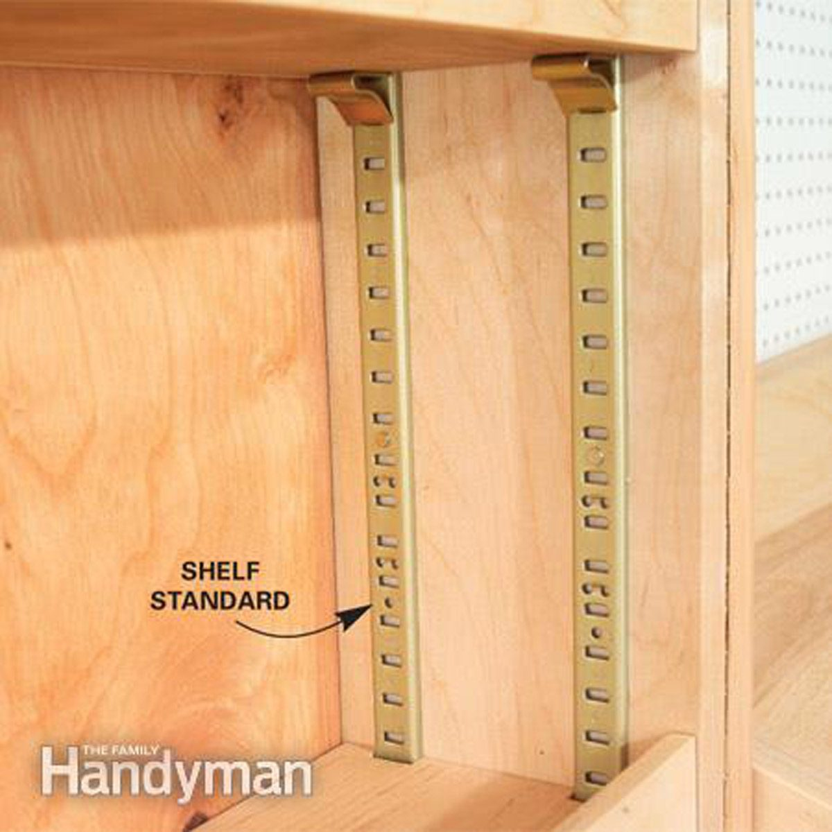

וכמה עיפים נחמדים
https://www.familyhandyman.com/list/bookcase-round-up/

געגע... קצת רעיונות שונים ממה שבונים כאן.
משום מה מרבית הבניות שאנשים בוחרים הן סוג של קופסה פשוטה עם איזו חלוקה פנימית.
ספריות וארונות זולים שמים מדפים רחבים על תומכים קצרים ואז גם הדפנות /לוחות אנכיים , מקבלים בטן והמדף ״נושר״.
מי כמוך יודע שחייבים קושרת מרכזית בכל בניה 😊 מעל 150 סמ.
