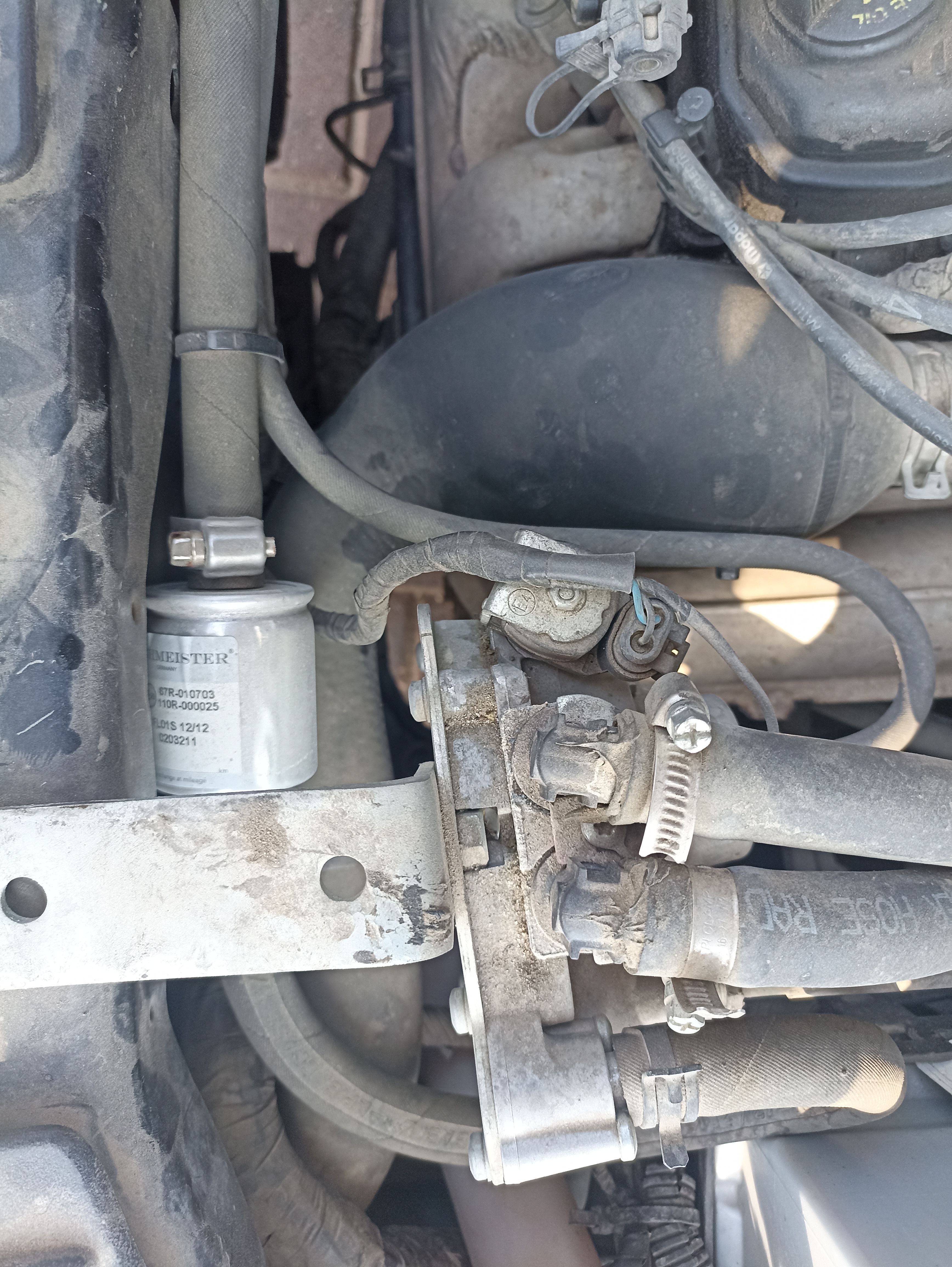

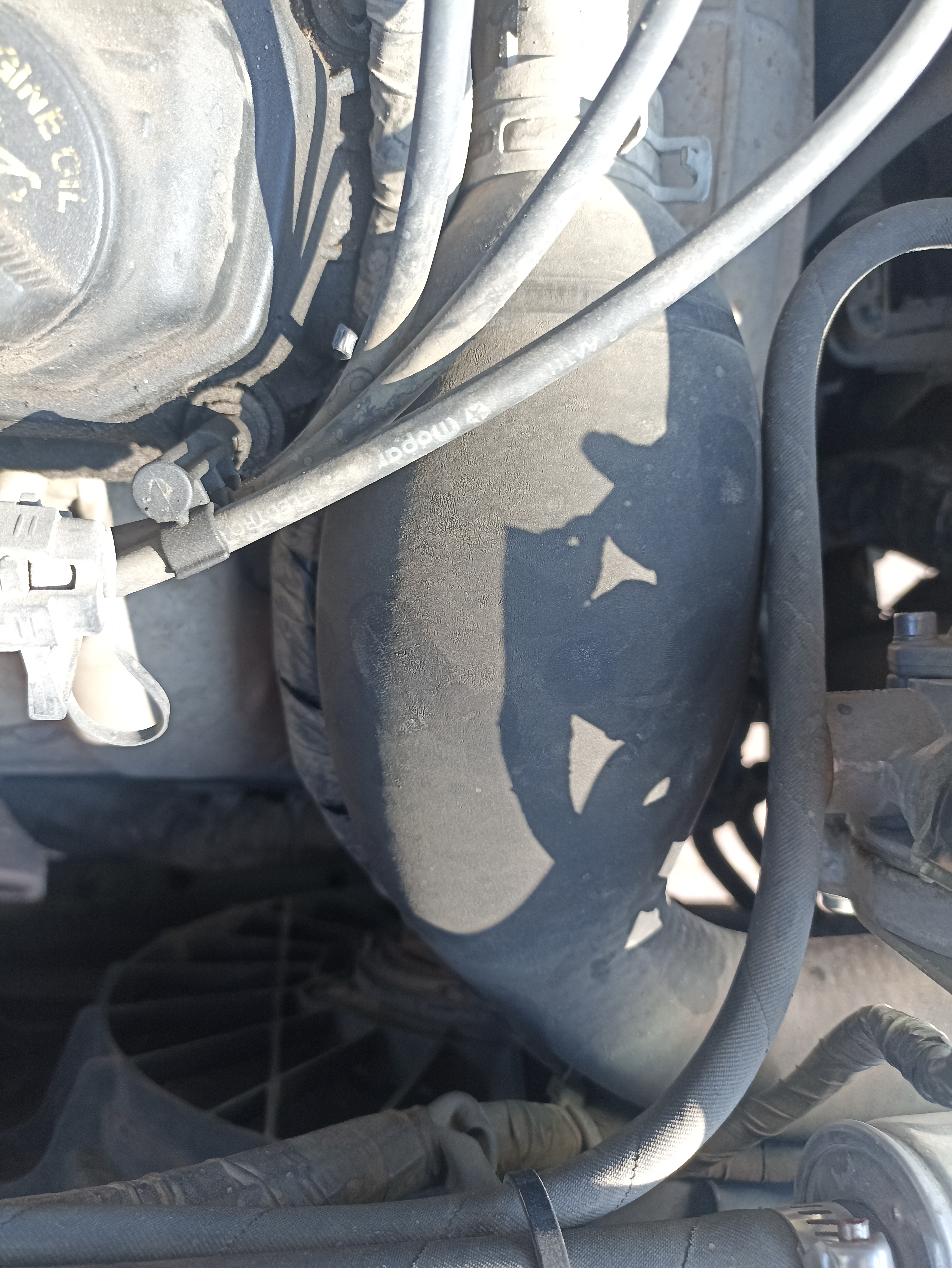

צהריים טובים לכולם הרכב קרייזלר טאון קאנטרי 2007 280000 ק"מ לאחרונה הרכב התחיל לאכול מים בערך 300 מ"ל ל400 ק"מ פלוס מינוס היום פתחתי מכסה מנוע אחרי נסיעה של 20 דקות ראית את הצינור העליון שיוצא מהתרמוסטת לרדיאטור ממש מנופח רציני לפי מה שהבנתי זה אמור להיות ראש מנוע השאלה אייך אני מוודא שזה לא סתם צינור ישן  שהתעוות מתכונן להחליף מחר לצינור חדש ולראות מה יקרה מה עוד צריך לבדוק ?תודה מראש
מישהו אולי יכול לכוון אותי יותר מה לעשות דיברתי עם מכונאי שאמר לי בלי לראות את הרכב שהראש ברכב הזה עשוי ברזל ככה שבד"כ הוא לא נסדק אשמח לעוד כיוונים איך לבדוק חשבתי על בדיקת co2 בנוזל הקירור השאלה איפה עושים את זה או למי יש את הבדיקה הרבה מוסכים אמרו לי שלא שמעו על הבדיקה הזאך
