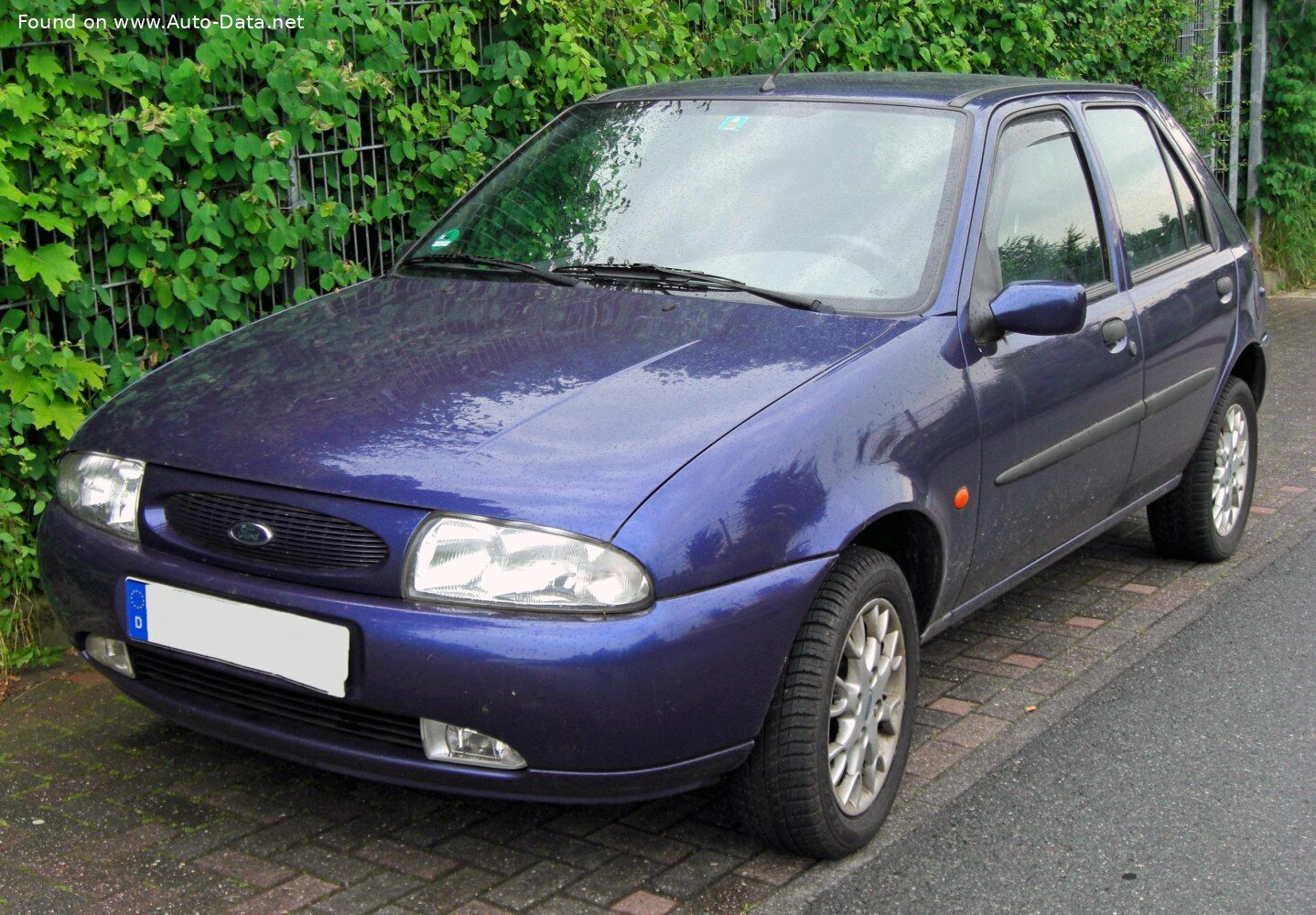

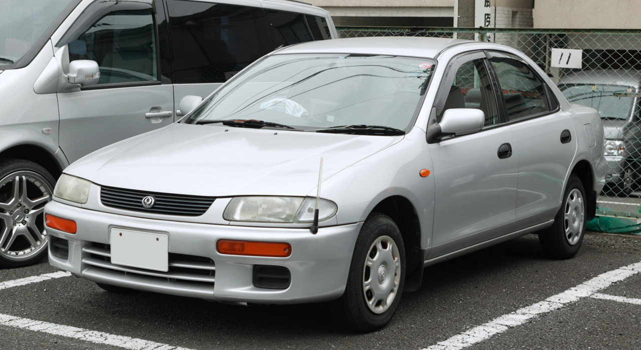

בתאריך 28.7.2022 בשעה 16:29, vadim6385 כתב:
אף אחד לא יקנה מכוניות שייראו ככה

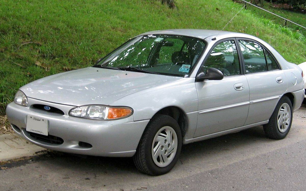

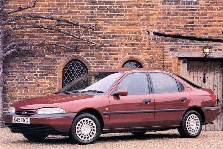

למה לא? לפורד זה עבד בשנות ה90.
לפני כשעה, SlowRide כתב:

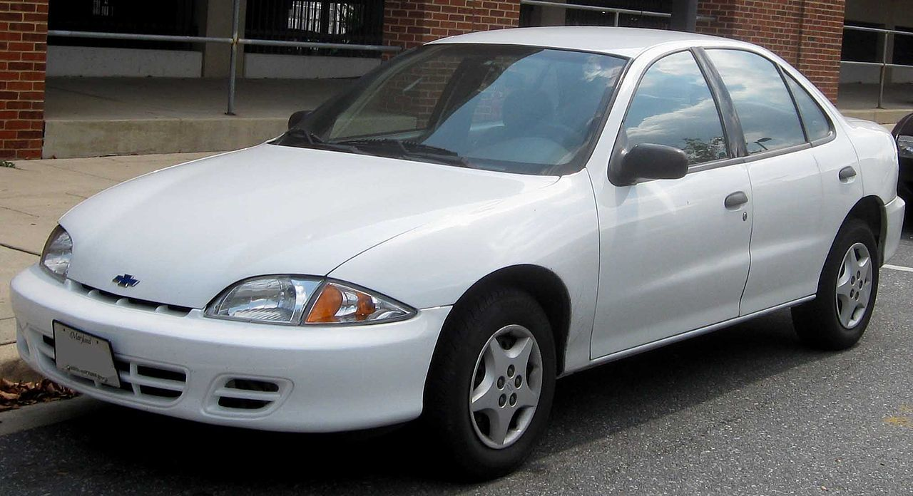

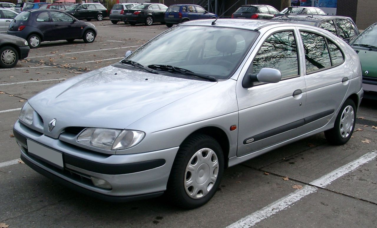

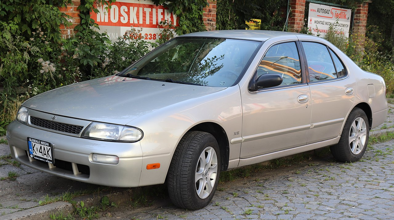

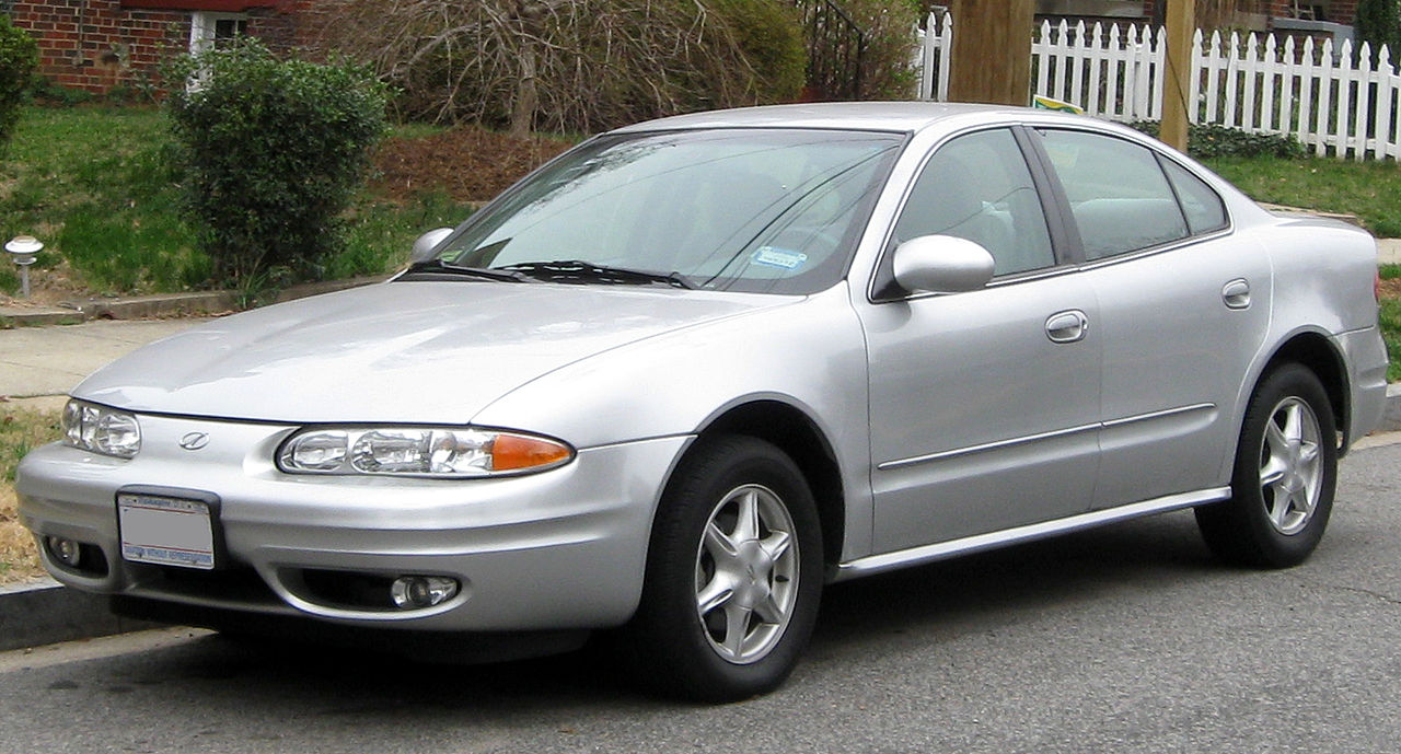

לא הבנתי איך זה נראה כמו אשך מגולח, אבל ככה כמעט כל המכוניות נראו בשנות ה90:
בכללי, ההסטוריה של עיצוב רכב הולכת במחזורים - מקופסתי ופונקציונלי לאווירודינמי ומעוגל, ובחזרה.
עריכה אחרונה על ידי vadim6385
