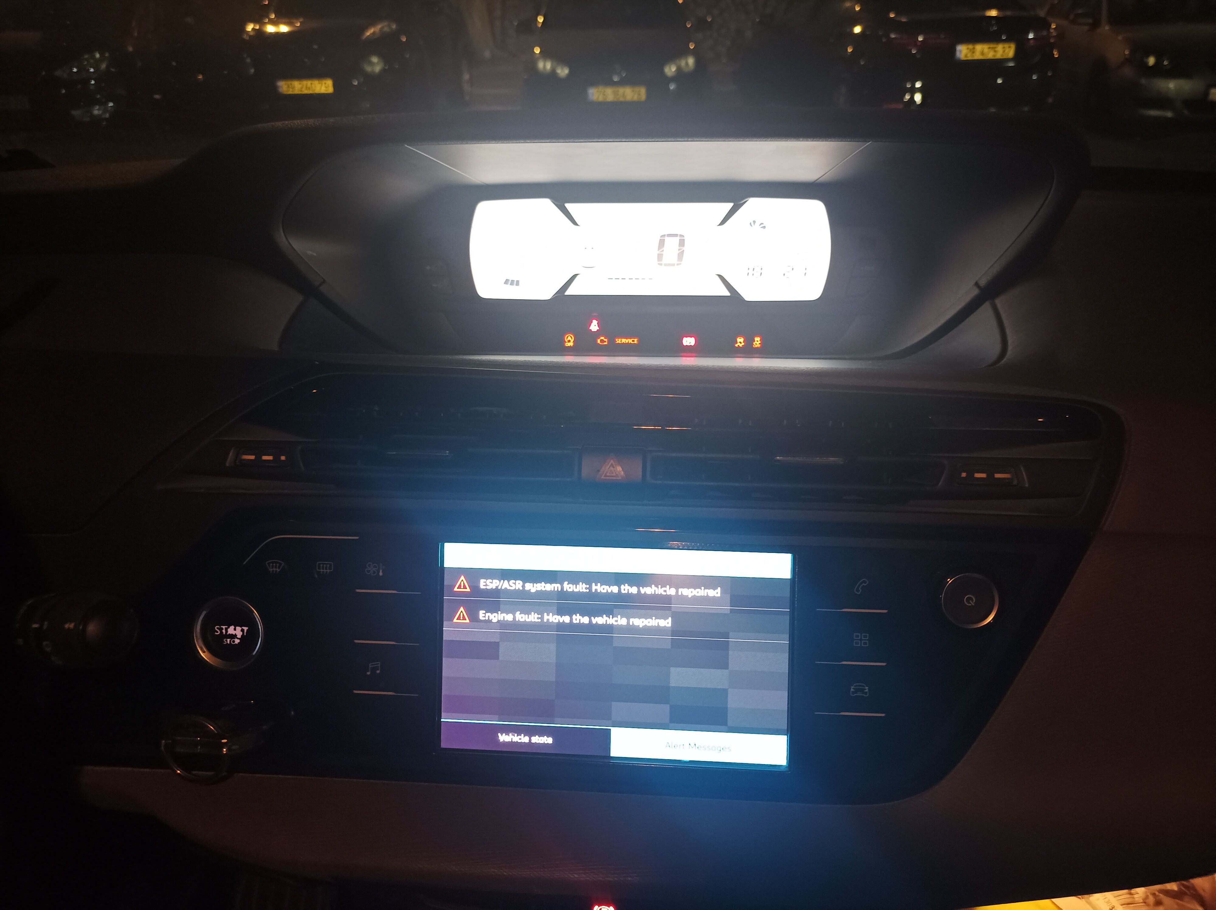

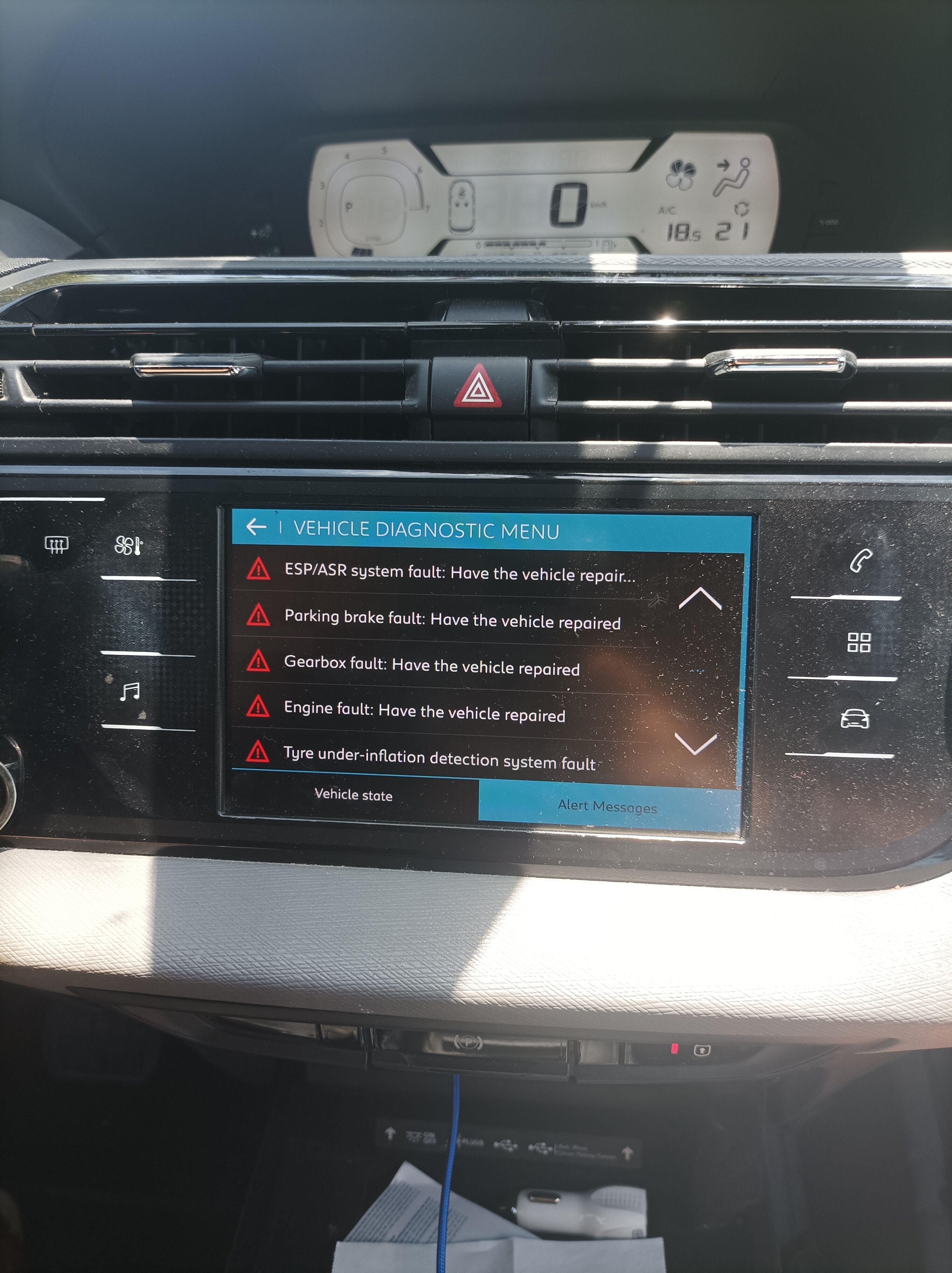

או קיי, יש לי סורק ( משהו זול מעלי אקספרס) והוא חובר וגרם למחשב רכב להשתגע ולהדחיק כל נורה אפשרית סתם, מצ"ב תמונה.
נבהלנו והוצאנו את הסורק, זה אמור להיות ככה?
אם לא אשמח קישור לסורק שמתאים לרכב, עדיף מדוד עלי.
בן כמה המצבר שלך ?  מצברים חלשים יכולים לשגע את המערכות האלקטרוניות.
בנוסף - זרוק את קורא ה OBD שלך וקנה משהו טוב.
אני יודע מהצרפתיה שלי כשיש המון תקלות שאין לכאורה שום קשר ביניהן זה מצבר גמור.
אצלי למשל קפצו בהתנעה ביחד תקלת רדאר, תקלה בגיר, תקלה בלחץ שמן, תקלה בABS/ESP ועוד כמה.
החלפתי מצבר הכל נעלם.

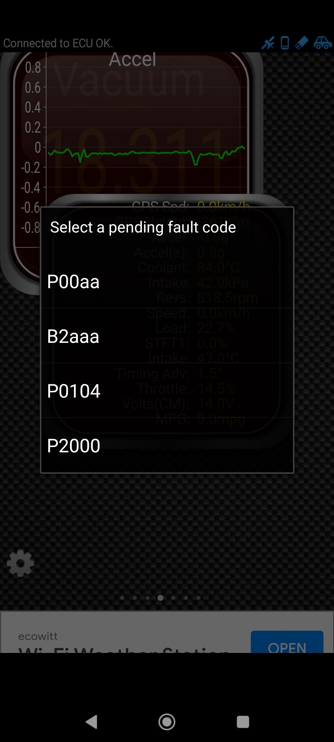

כן, אבל אחרי זה הוצאתי תקלות בצורה נורמלית.
נראה שהן קשורות לחיישן חמצן.
בכל מקרה אסתכל על גיל המצבר, אם כי לא נראלי זה קשור בהתחשב בעובדה שיש לי קודים אחרים.
חיישן חמצן תקול זה לחלוטין משהו שיוכל להקפיץ נורת צ'ק אנג'ין.
תעשה לעצמך טובה ותזרוק את הסורקים הזולים ותרכוש משהו איכותי בכמה מאות שקלים - אתה תחסוך המון כסף ב-long run.
