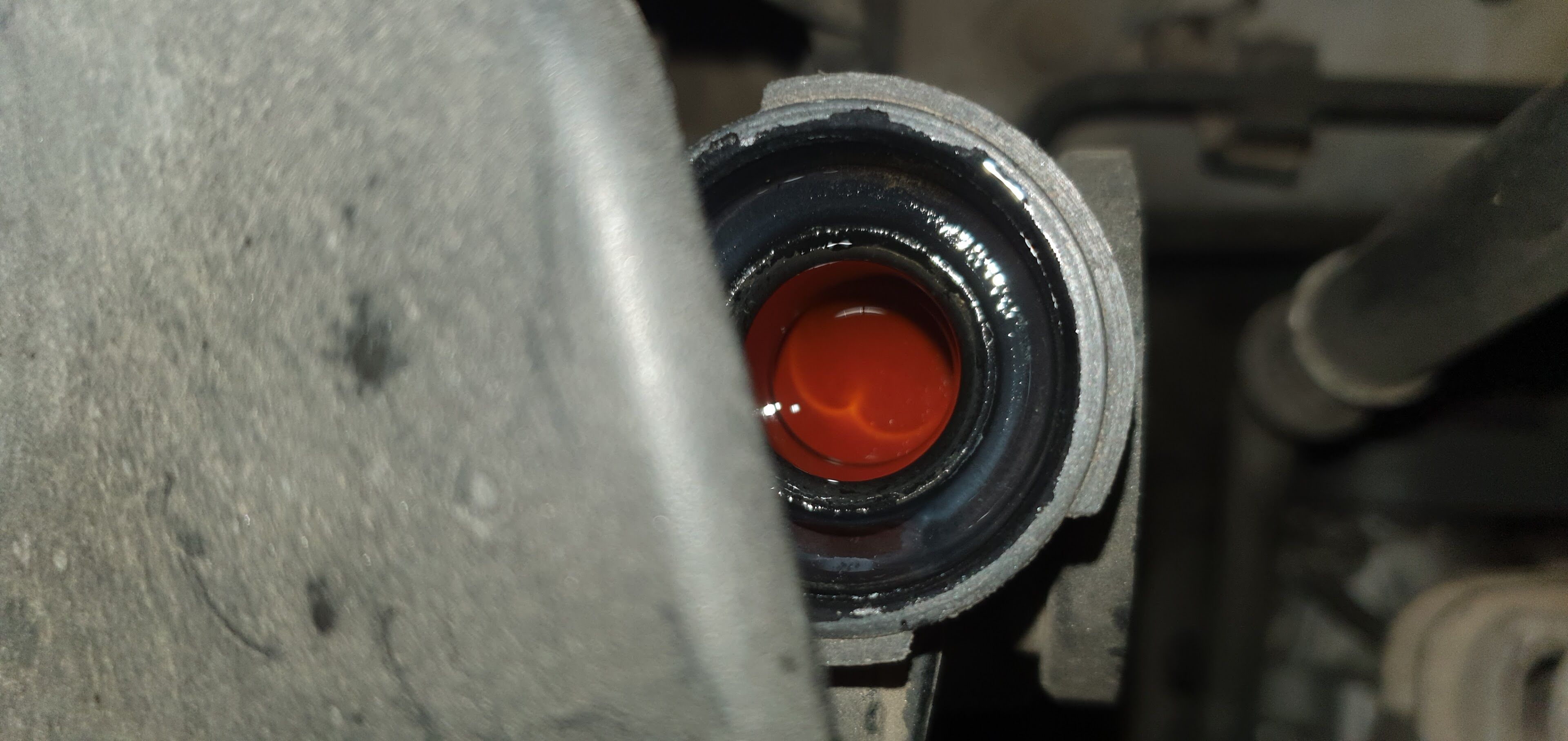

לפני כמה שבועות הבחנתי בחוסר בנוזל קירור (קורולה). אני חושב שהוספתי מים מזוקקים, אבל יש לי חשש שאולי הכנסתי בטעות ATF באותו הצבע (אדום) למרות שאני זוכר שבדקתי פעמיים מה אני מכניס,  אני קצת אוכל סרטים.. לא זכור לי שהיה לי נוזל קירור אדום לטויוטה, אולי היה אחד לVAG. בקיצור הזכרון כבר לא מה שהיה פעם..
כמדומני הוספתי כשליש עד חצי ליטר. אם עירבבתי שמן גיר ונוזל קירור או נוזל קירור של VW עם נוזל קירור של קורולה אני אמור לראות משהו שונה בנוזל לא? הוא נראה צלול וללא סימני שמן ונסעתי מאז 500 ק"מ. אולי אני סתם מדמיין?

טוב יצאתי דביל פעמיים. מקודם בדקתי רק במיכל עודפים שם הנוזל שקוף. ניגשתי עכשיו ולבדוק בפקק רדיאטור -זה נראה לי עכור

ממליץ לך ליתר בטחון לרוקן את הרידאטור.
למלא מים מזוקקים.
לנסוע כמה קמ. (שגם מה שנמצא במנוע יתנקה)
ולהחליף שוב לנוזל קירור מתאים
שים לב,
בכל מקרה איבוד של כחצי ליטר נוזל קירור זה לא משהו תקין.
תעקוב
אני רק יוסיף
שערבוב סוגים שונים של נוזל קירור
הוא לא טרגדיה גדולה.
ואם הכנסת שמן,
הוא אמור לצוף מעל המים,
התוצאה לא תהיה מים עכורים,
אלא שיהיה מלמעלה שמן ממש,
אם אין שם,
בטוח לא נכנס שמן.
טוב, נזכרתי שהוספתי נוזל קירור מתאים.
כנראה העכירות זה בגלל שלא הוחלף נוזל הרבה זמן. אבדוק במוסך מתי הייתה הפעם האחרונה. תודה לכולם.
