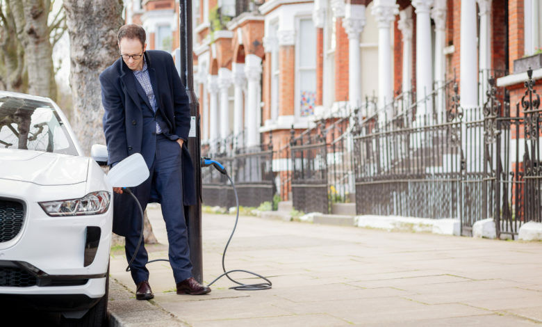

מספר הרכבים החשמליים גדל בהדרגה ומספר עמדות הטעינה בארץ גדל בקצב מהיר. כל שבוע נוספת לפחות עמדת טעינה מהירה אחת ועשרות עמדות טעינה איטיות בכל רכבי הארץ.
יש מגוון רחב פתרונות לנושא הטעינה, כמו חברות שמציעות ניהול עומסים בבנינים משותפים, טעינה אלחוטית לרכבים כמו שהזכרת ע"י חברת אלקטריאון, או פשוט טעינה מעמודי תאורה ברחוב כמו שקיים בלונדון.
