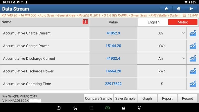

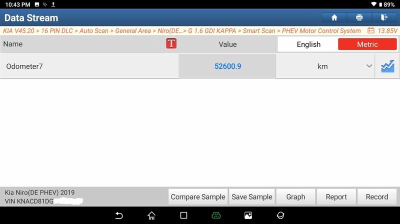

אז הנה קצת עובדות,בתור בעלים של אחד כזה עם 105000 ק"מ מתוכם 52000 נעשה רק על החשמל,תציץ קצת כמה חשמל שתה בפחות מ-3 שנים,מטעין אותו כמו פלאפון לפעמים 3 פעמים טעינה מלאה,בכל מקום שעוצר ישר תוקע בשקע סטנדרטי,וזה עוד Lithium-polymer,אני על דגרדציה של 1% אחרי הנתונים האלו,ולא לדבר שחברה היחידה שנותן ביטוח במחיר סביר,250 ש"ח ל-15000 או שנה (לפי מספרים שלכם,הבנתם שאני אעשה 3 פעמים בשנה).

לפני 10 שעות, קיורטוש אוטומוטיב כתב:
בקיצור מגיב טיפוסי,שמגבש דעה נחרצת מתוך קריאה בלבד !!
PHEV_1.thumb.jpeg.408c7f3b02dd1e84df65e8259de10d5c.jpegPHEV_2.thumb.jpeg.62796dc7346d7aef0ad0e8baf18bed01.jpeg
