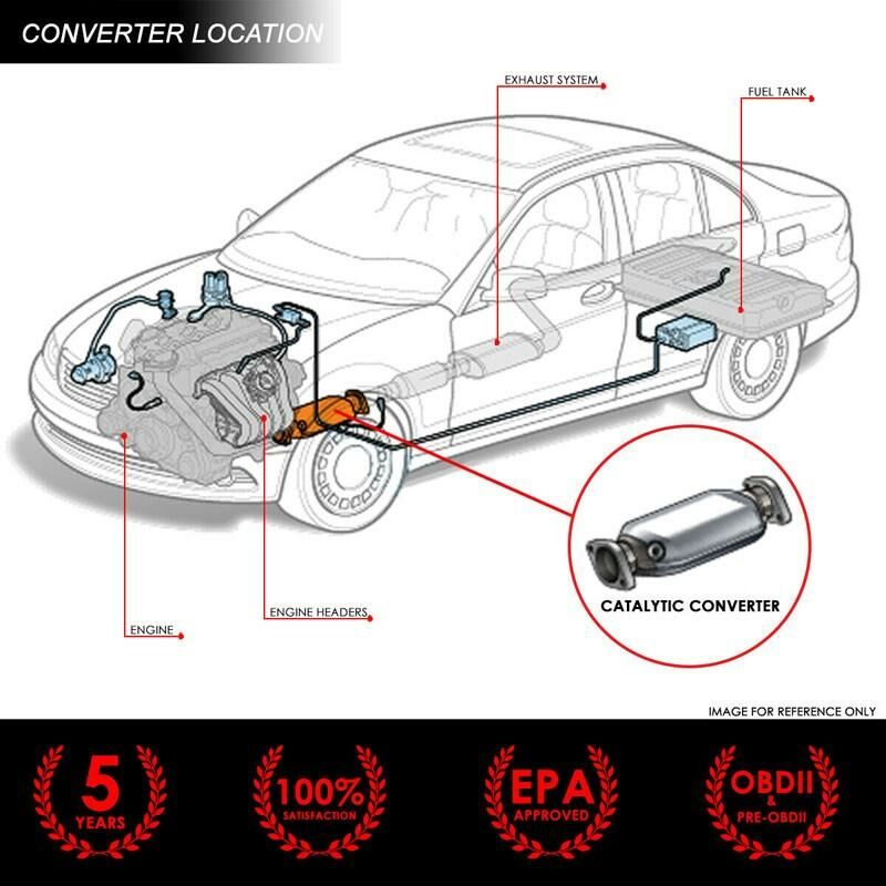

יש איזה קישור או הסבר לשיטה הזו? נגיד לצורך הדיון האקדמי שזה עובד, איך בדיק המים עולים עד לממיר שנמצא איזה חצי מטר גבוה יותר מפתח האגזוז?
ומה הקשר לניקוי פיח ממסנן חלקיקים של דיזל?
אתה צודק, יש ממירים שהם מעל הגובה של היציאה של האגזוז ויש כאלו בגובה ויש אפילו רכבים עם שני ממירים שהראשון למעלה והשני למטה (צירפתי תמונה של פורסטר שבגובה של כל שאר האגזוז).
אצלי באוטו שעשיתי יצא גם קצת שחור אבל לא המון.
טוב, אני לא מתיימר להיות מבין גדול בבמירים קטליטיים, מה שאני יודע זה שממיר מתבצע תהליך כימי של פירוק החומרים המזהמים בכמה שלבים, באמצעות מתכות יקרות (קטליזטורים) שיש בממיר.
ירידה ביעלות הממיר היא לדעתי בגלל שחיקה, שריפה והתיישנות של המתכות האלו ואז התהליך הכימי פחות יעיל  ולא בגלל שהוא נסתם בפיח.
זה בניגוד למסנן חלקיקים של דיזל שמסנן פיח ונסתם בפיח עם הזמן.
