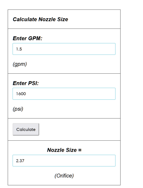

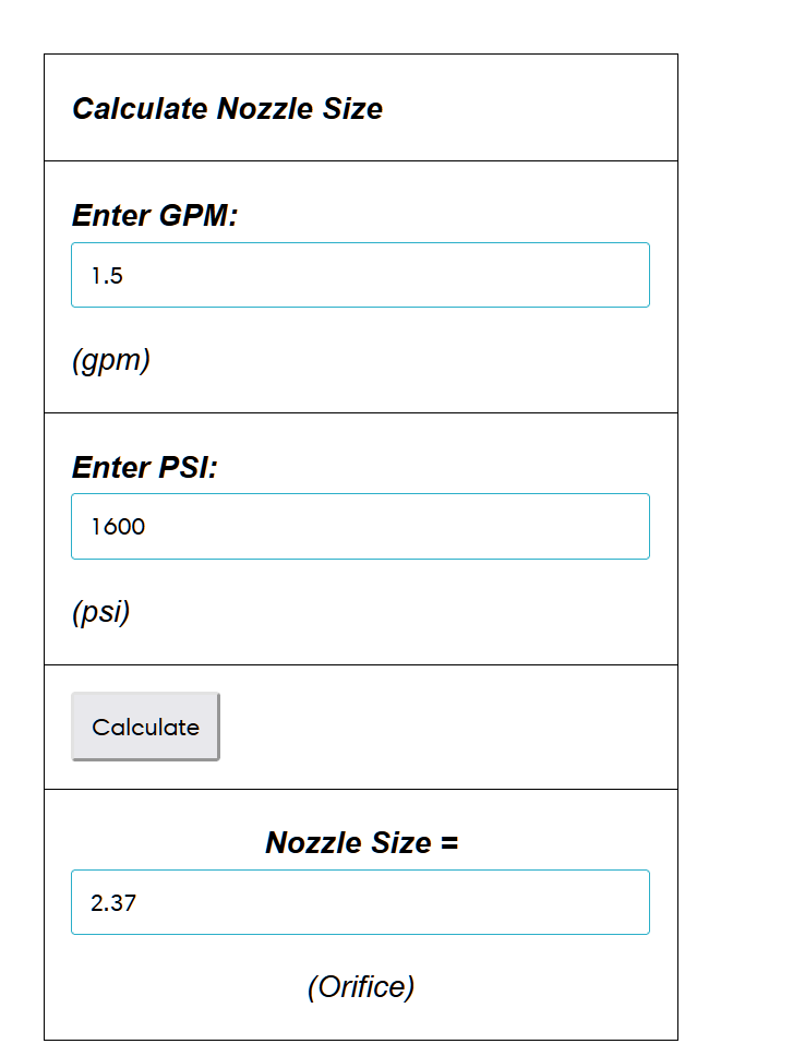

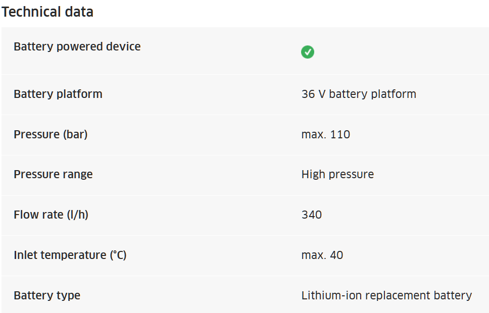

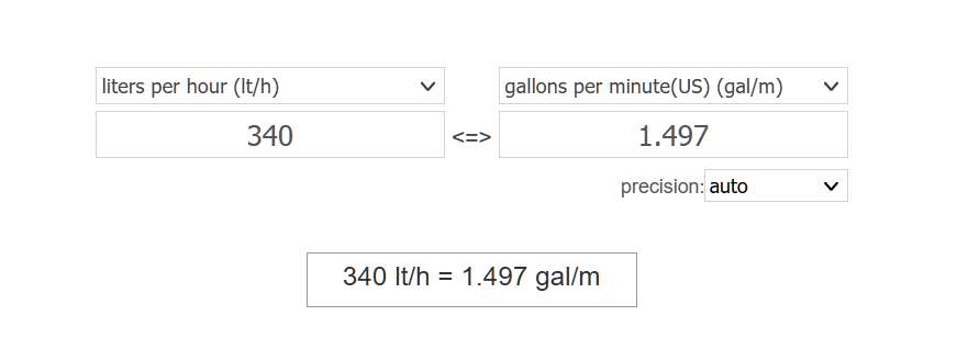

אני מקווה שאני לא טועה, אבל בטוח שלמכונה מתאים חריר 2.4?
https://www.mtmhydroparts.com/pages/nozzle-size-calculator?_pos=1&_sid=3b240b1d7&_ss=
זה לפי המחשבון של MTM  ונתוני היצרן
110bar=1600psi
340l/r=1.5gpm
image.thumb.png.742aab900c88dffaf7b0819e8a13a87b.pngimage.thumb.png.0668cde68522713cd5227686abd6a82e.pngן

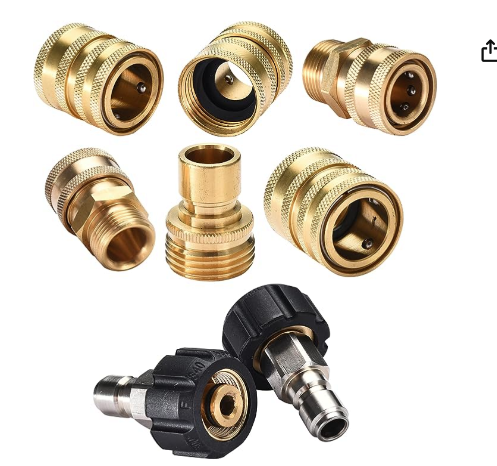

כמה מוצרים שמצאתי,
עוד לא יודע אם אקנה אותם, צריך לבדוק יותר לעומק
https://www.amazon.com/gp/product/B085NBJB71/
https://www.amazon.com/gp/product/B0BHQB1W19/ref=ox_sc_act_title_1?smid=A1CRI15AU4SSZK&psc=1

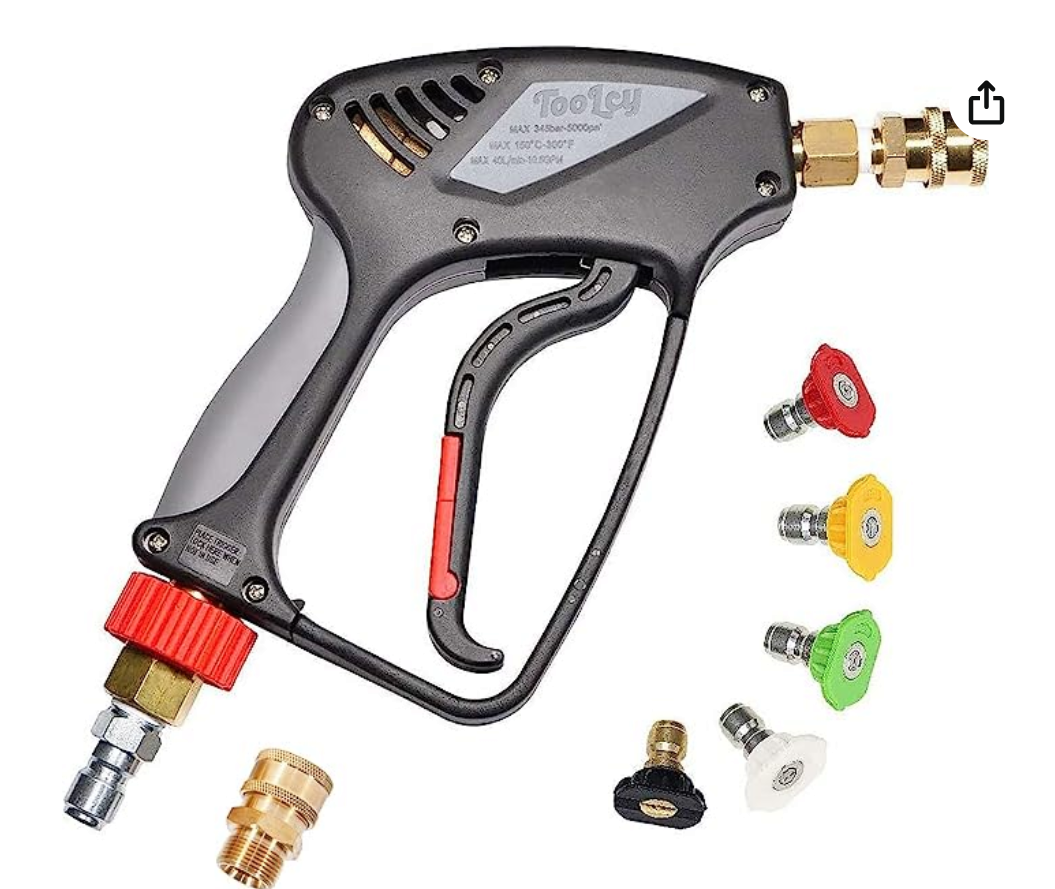

חפש אקדח עם מחבר מסתובב swivel או שתקנה מתאם מסתובב.
אני קניתי את המתאם הזה https://a.co/d/1pS54Ef
עכשיו שמתי לב שהאקדח כבר עם חיבור מסתובב 🙂

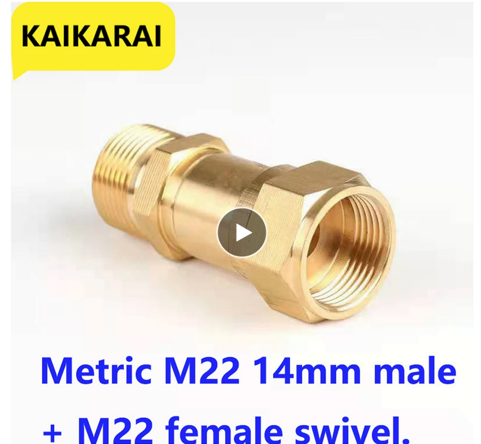

הממ
אולי שווה לקנות מתאם בנוסף, אלו על האקדחים, לפי מה שקראתי לפחות, לפעמים לא עובדים תחת לחץ מים.
מצאתי שניים בעלי, אחד ב$4 (נעלם לי מהעגלה) השני ב$8 מי שרוצה:

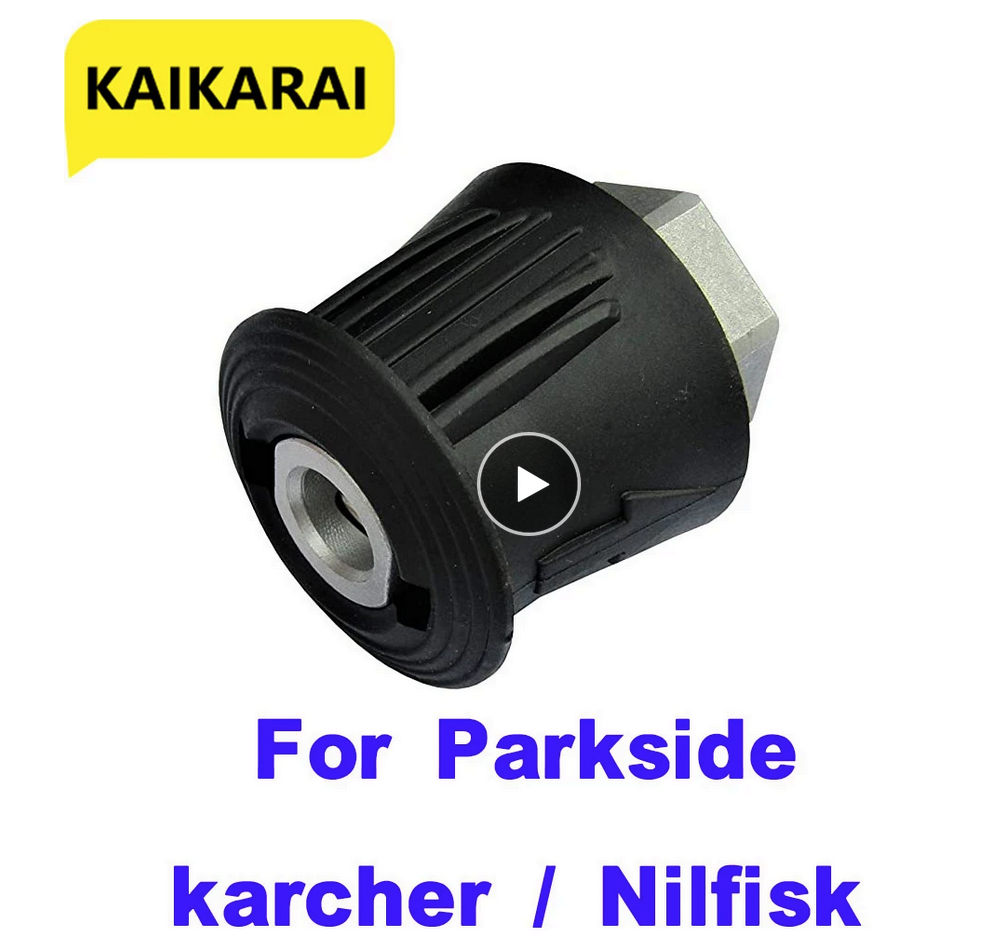

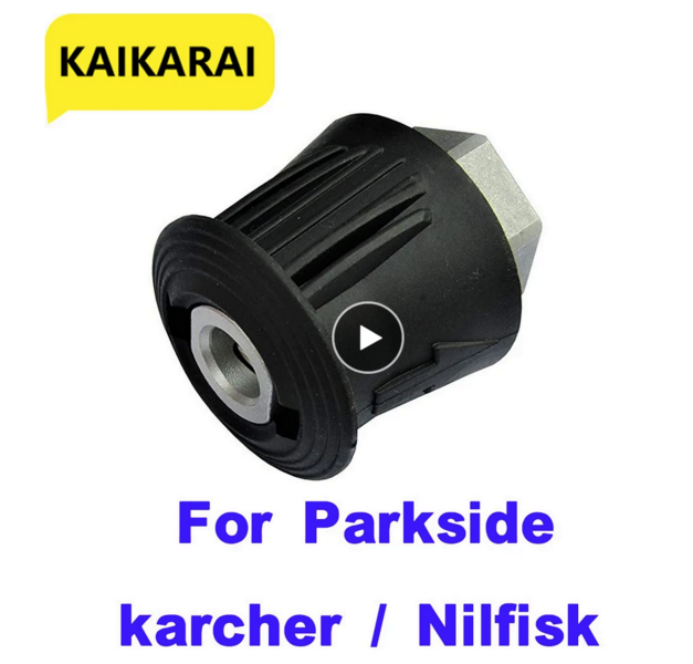

https://www.aliexpress.com/item/1005002662934088.html?spm=a2g0o.cart.0.0.75f438dahNZzF0&mp=1
מתאם מצינור קרשר ל3/8 ממתכת בפחות מ$9
image.thumb.png.9ee4c0c38664e342bd5d445897198297.pnghttps://www.aliexpress.com/item/1005001510998944.html?spm=a2g0o.cart.0.0.75f438dahNZzF0&mp=1

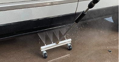

אגב, לאוהבי הניקיון היסודי, יש עגלה קלה לשטיפת הגחון
https://a.co/d/e5OepRu
למתאמים עבור הקרשר רצוי את הדגמים עים ליבת מתכת . האחרים נוטים לנזול תחת לחץ גבוה.

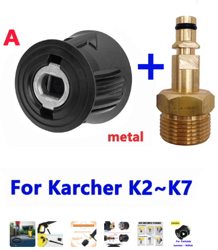

מה הקטע של החיבור הימני?
לחבר אותו לצינור לחץ גבוה סטנדרטי כדי להפוך אותו לחיבור קרצ'ר?
לפני 8 שעות, זבובון כתב:
 המוסכניק שלי באמת נראה שעובד בניסוי והטעיה
הימני הופך חיבור מ qc לחיבור לאקדח קרשר.
אם תיקח את המתאם נקבה נקבה בסט במתכתי שהעלת (שורה ראשונה) ותבריג אליו את הזכר ֿ תקבל מעבר מנקבה qc לזכר קרשר ותוכל להתחבר לאקדח של קרשר.

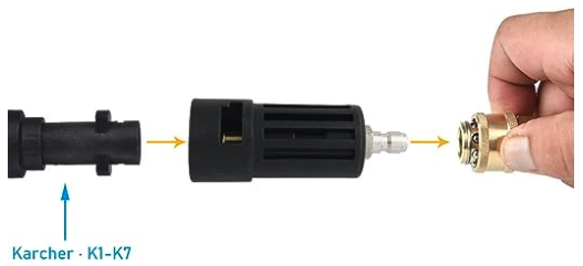

 אני גם קניתי מתאם שמאפשר לי ״לחזור״ לחיבור של קרשר מאקדח קצר עם qc
https://a.co/d/fJZh2bx
כך שאני יכול להשתמש עם האקדח הקצר באביזרים המקוריים של קרשר, בעיקר המקרצפת למישטחים.
image.png.780e0575999954bbd36abc2f5d183d2c.png  image.png.10b0b03335e16e7615ed457057810a57.png
עריכה אחרונה על ידי zaf
הבנתי תודה.

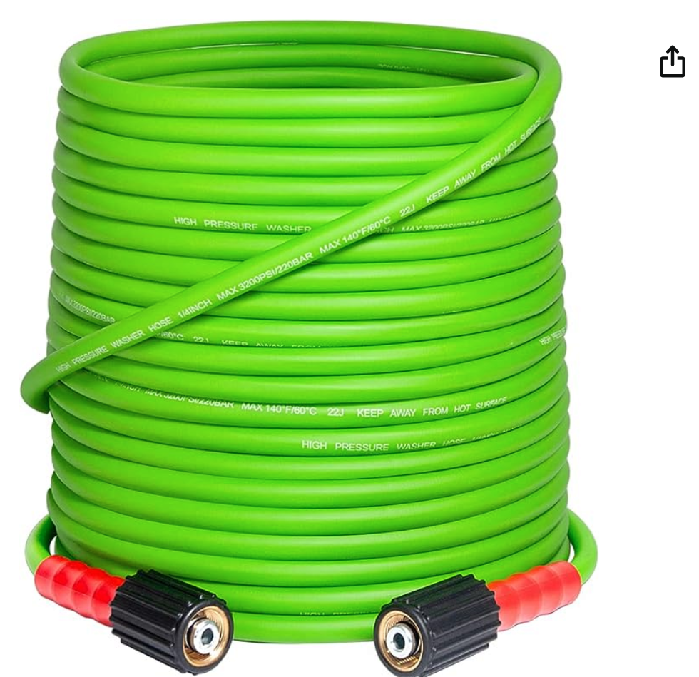

איך אני מחבר לk2 צינור לחץ גבוה עם חיבורי m22/14 כמו הירוק? יש צורך במתאמים?
כן, זה אותו מתאם ימני. ההברגה נכנסת לנקבה של הm22 שנמצא על הצינור והזכר מתחבר למכונה.
יש סירטון באתר ששלחת תראה בצד הימני התחתון של התמונות.
המחבר 15 המסומן אמור להיות פריק. אבל על מנת להיות בטוח תחבר עם המתאם כמו שתארתי.
אם המחבר פריק, הצינור הירוק יתחבר ישירןת אליו.
רק קח בחשבון המשאבה ב k2היא פלסטיק. אז אולי לא כדאי לפתוח את המחבר הזה.
