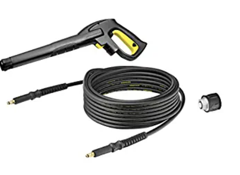

מתעלק על השירשור, המשימה שידרוג   k2  - ל QC. עבור חבר שהמלצתי לו מבלי לשים לב שהחיבורים בו שונים משאר הסידרה K4 ומעלה שאני מכיר היטב.
הצינור המקורי שמגיע עם המכשיר קצר מידי 4 מטר. זה בסדר לניקוי האופנוע. לא נוח לרכב.
המחבר ב k2 של הצינור הוא עם qc שונה מהמוכר -
יש קיט כזה - שמרמז שמחבר היציאה הוא ככל הנראה m22 ואז ניתן למצוא מתאם ל 1/4 וצינורות של 10 ו 15 מטר, וכמובן אקדחים קצרים וכל הצעצועים.
השאלה היא, האם מישהו רכש כבר צינור ארוך יותר ל k2 ויכול לאשש את ההנחה שאפשר לחבר m22 ל 1/4 , או שנאלץ להשאר עם האקדח המקורי רק עם צינור יותר ארוך ( כן ניתן לתאם ליציאת האקדח qc לאביזרים וסופיות שונות.
הקיט נראה כך:
המתאם בתמונה שהעלית מעביר ל-M22 (14 מ"מ אאל"ט
והוא אמור להתאים בצד השני שלו לכל החיבורים המקוריים של קארשר.

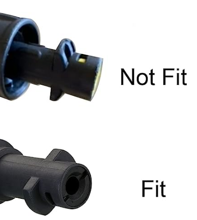

הי, קניתי Karcher K3
ומקציף Tool Daily
לא שמתי לב שהחיבור של המקציף הוא 1/4..
איזה מתאם אני צריך לקנות שבודאות יתאים בין האקדח של ה K3 ל 1/4?
באמזון מוכרים, אבל מציינים שזה ל Karcher לפני 2010.
במידה ואין להשיג - האם המקציף של Karcher hj6 שווה רכישה? (ומה אעשה עם ה tool daily?)
זה
 https://a.co/d/1uuFRhm
מתחבר לאקדח של קרשר ולמקציף (או כל מוצר שיש לו quick connetc  1/4)
אם יש לך ספק, תעלה תמונה של שני המחברים ואנחנו נסביר איך לקשר בינהם.. 🙂
💡אמרת? אל תבטיח;  הבטחת? אל תכתוב;  כתבת? אל תחתום;  חתמת? אל תתפלא 😏
לא נראה לי, חיברתי השבוע לאקדח של k2.
חבר קנה k2 car kit  ואליו חיברנו מניפות QC מסטים שלי.
זה המתאם בוודאות.
במכירה באמזון כתוב שהמתאם יעבוד עם קרשר עד 2010 כמו בתמונה התחתונה.
החיבור לקרשר שלי (נקנה עכשיו) נראה יותר דומה לעליון. יכול להיות שזה בכל זאת מתאים?
המתאם מאמזון תואם לתחתון.
