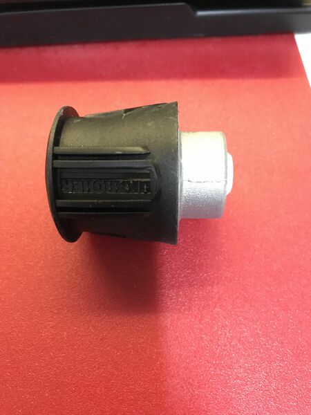

אין לי ראש כזה מתוחכם. אלו שני הראשים שהגיעו בקופסה (שנקנתה במציאון, אולי מישהו עשה פה איזה טריק...):
אלו החיבורים בצד של האקדח:
ואלו הראשים (לא רואה אפשרות לסובב או להחליף מצבים)
אני השתמשתי בראש השמאלי (כשהרכבתי את הימני הרגיש כמו זרם מעגלי, השמאלי הרגיש לי ה״נכון״), מה עושים? מזמינים ראשים מאמזון/עליאקספרס?

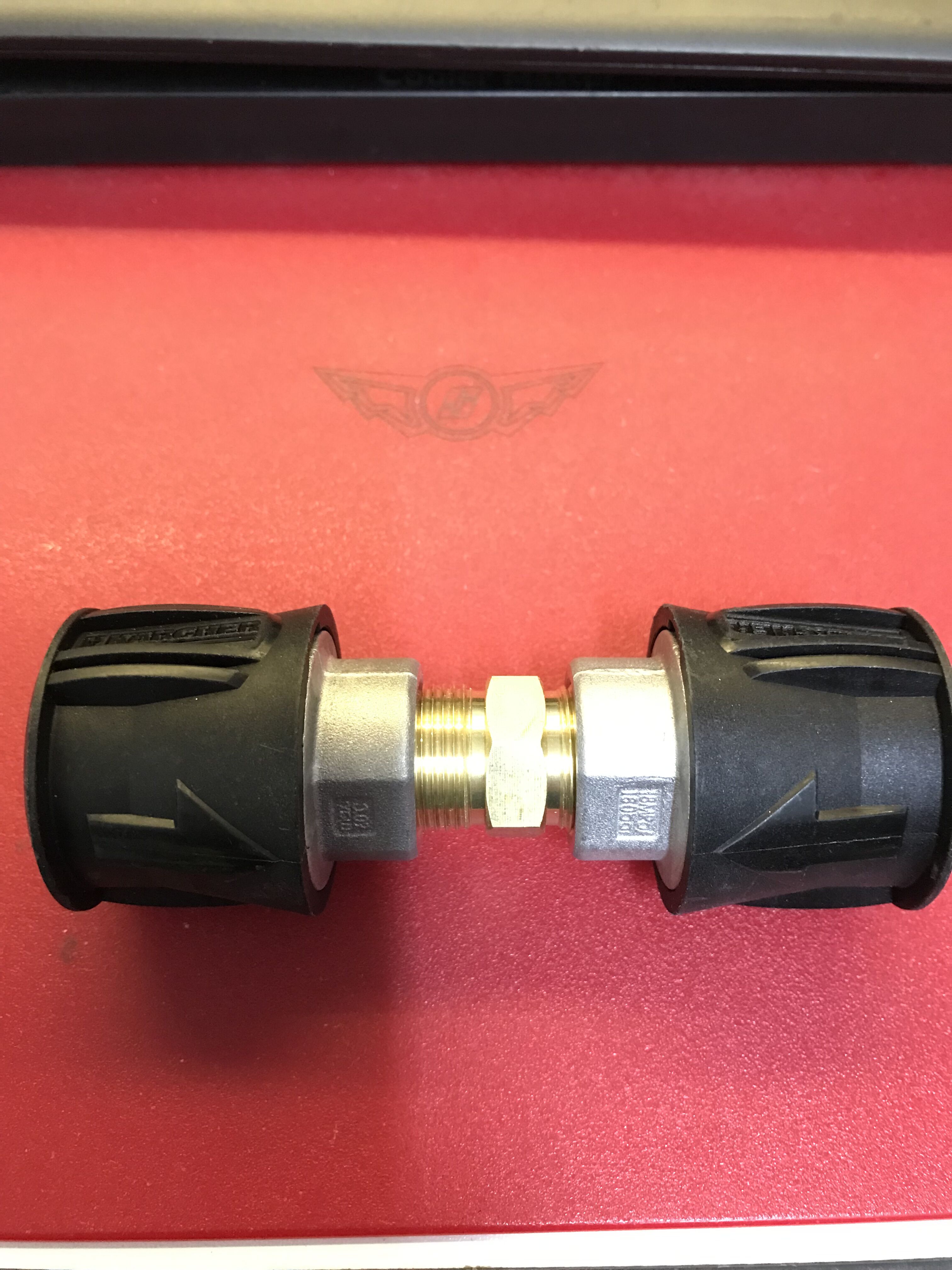

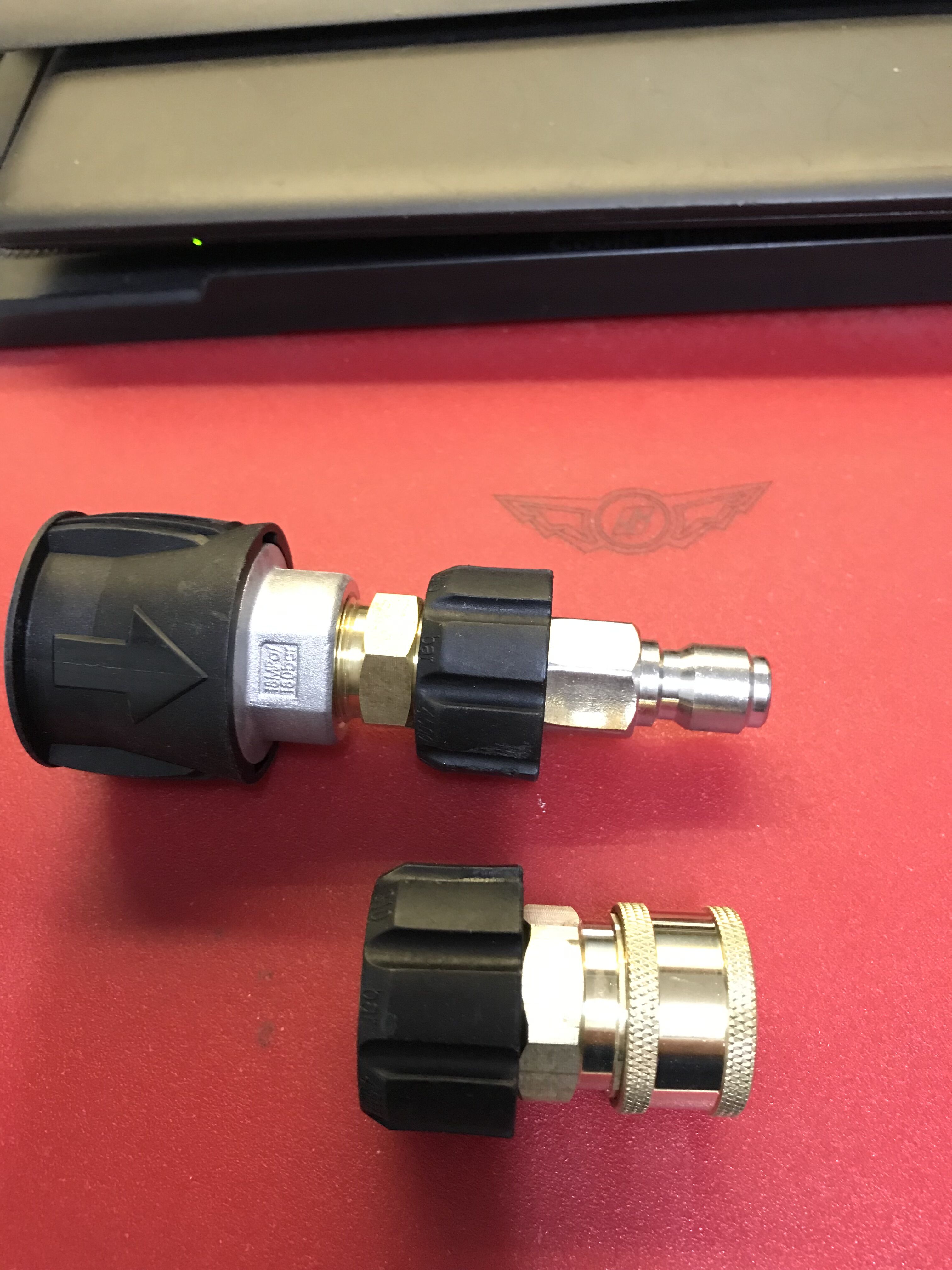

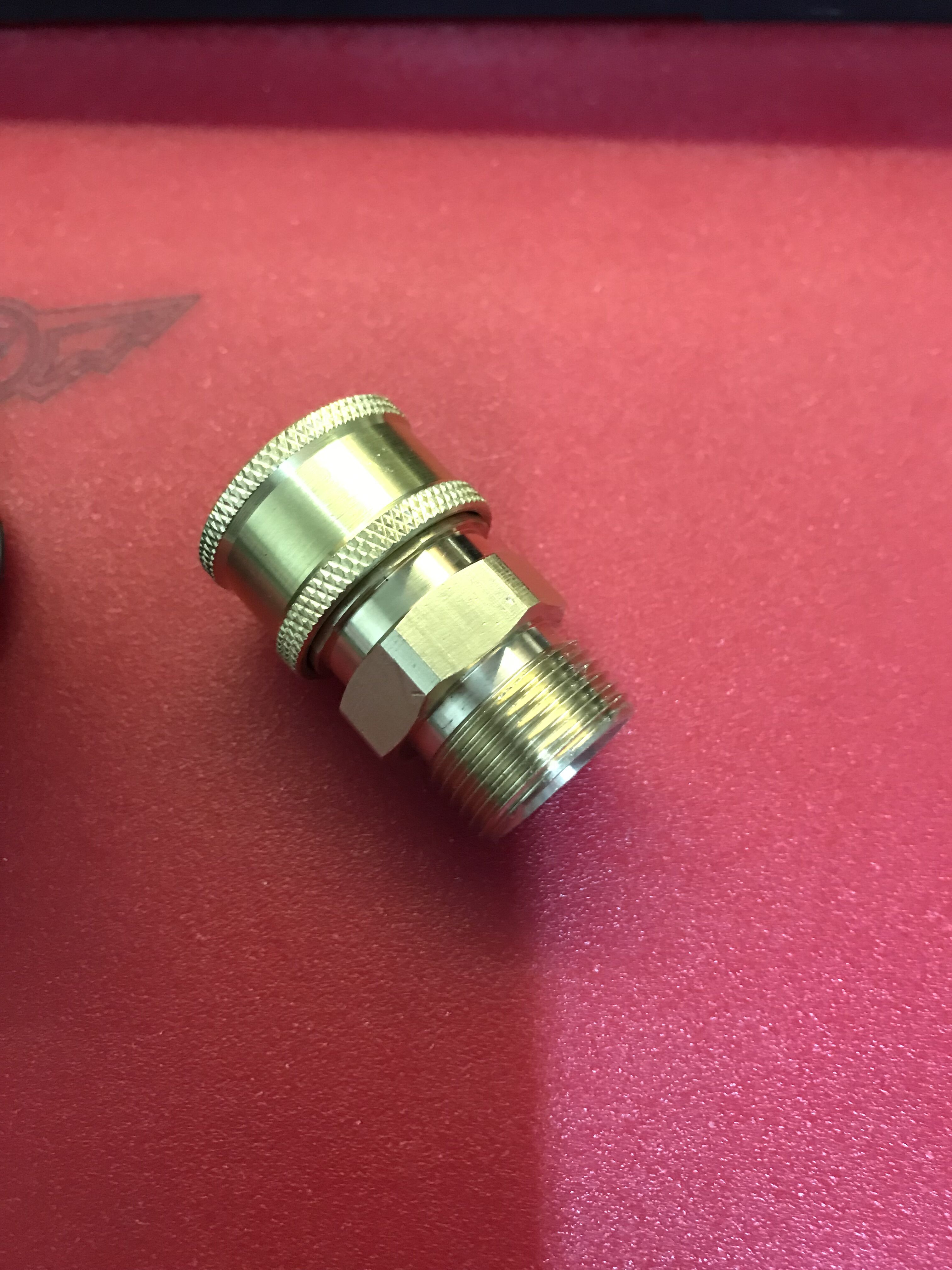

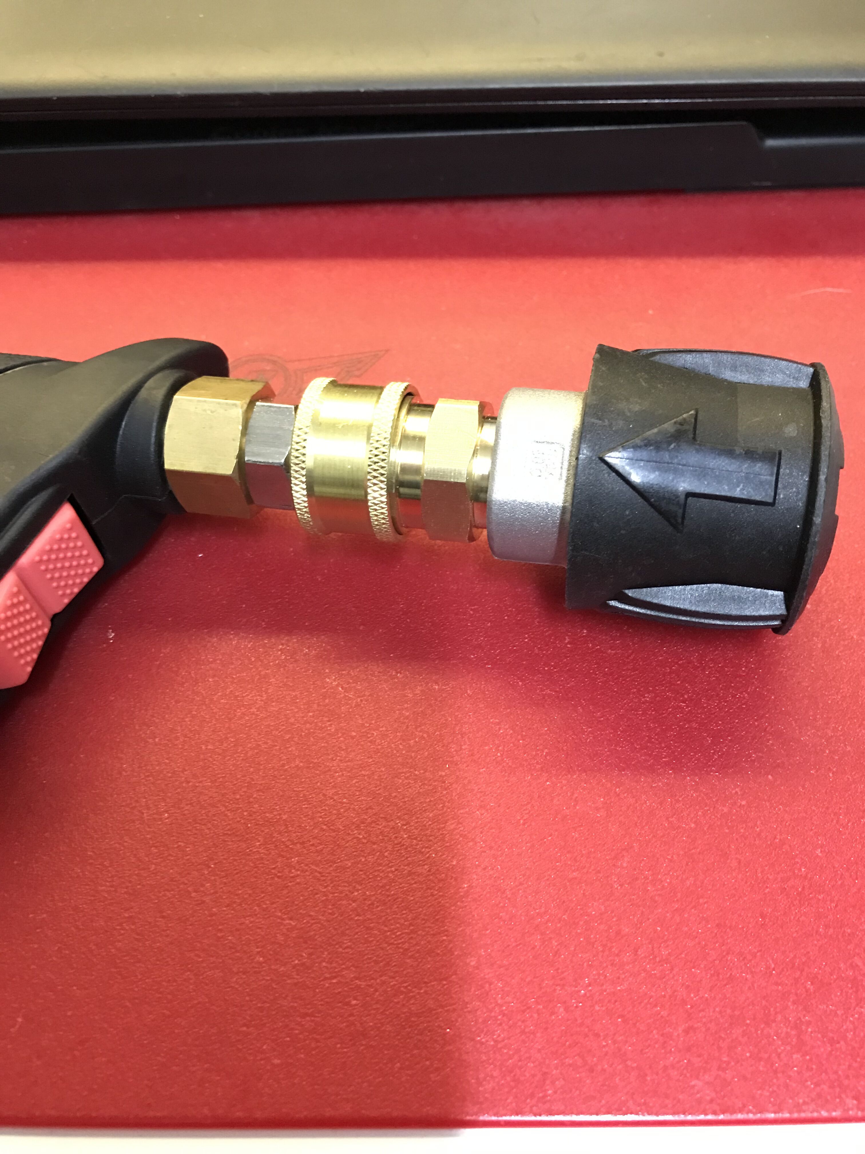

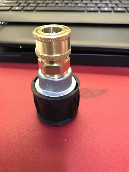

הוזמן מתאם קרשר למחבר M22 ב eBay -  כזה:
בפועל הגיע היום כזה :
במקביל הוזמן באמזון הסט הזה : (גם הגיע היום)
M MINGLE Pressure Washer Hose Adapter Set, M22 to 3/8 Quick Connect for Power Washer Hose, 5000 PSI  וכזה - Twinkle Star Pressure Washer Brass Quick Coupler Fittings,3/8 Inch Quick Connect NPT to M22 Metric Fitting,Set of 2,TWIS259
אז הרווחתי מגוון אפשרויות :
1633730368_IMG_10261.thumb.JPG.3f0df7e1f311435f30eebf09571a7e6a.JPG      1504394279_IMG_10291.thumb.JPG.c6400f7412dceb81ad8d2df51cf44a96.JPG
1944474349_IMG_10231.JPG161943719_IMG_10341.thumb.JPG.904234b702879a07362468eb4a488dc1.JPG
, יום שישי בבוקר מתחיל session חנוכת הציוד. אנסה לתעד.

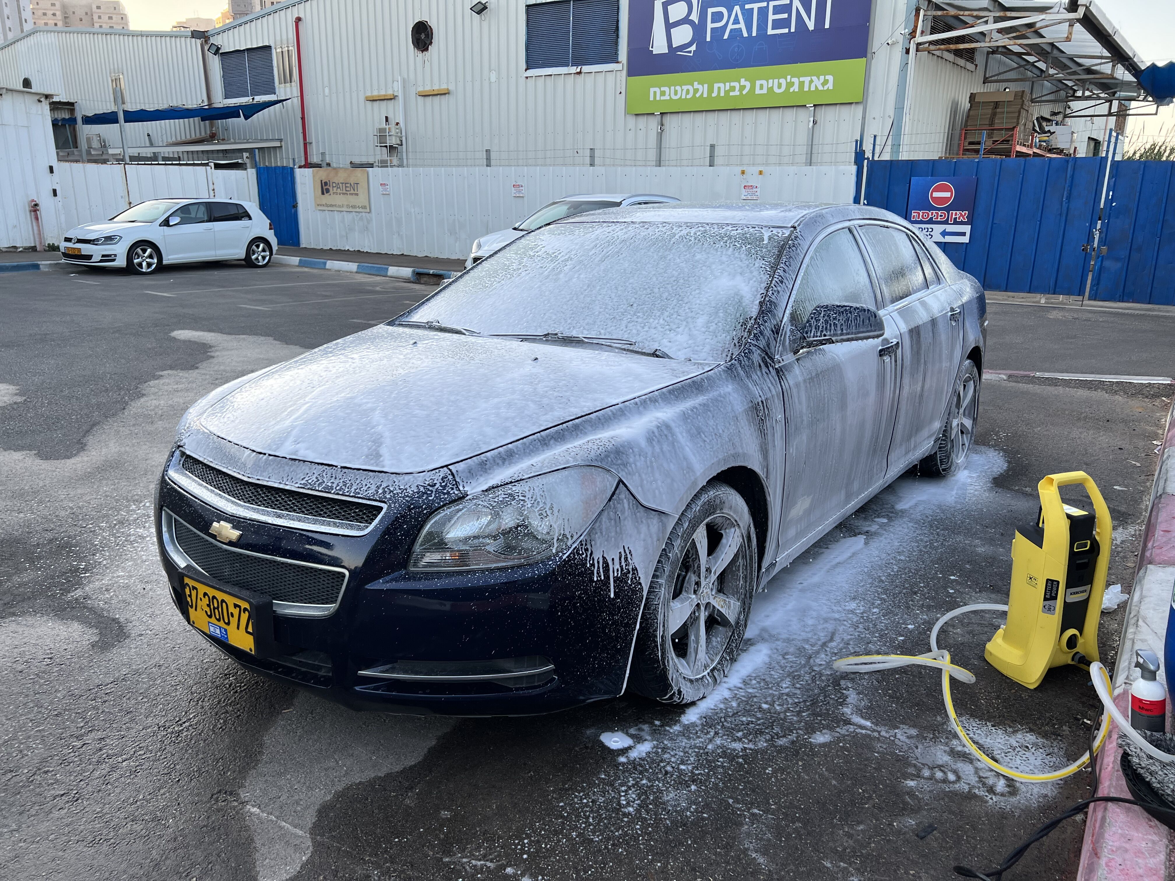

ה-MJJC Foam Cannon Pro V2 הגיע מאליאקפרס לאחר כשבוע וחצי, וישב ברכב שלי בערך חודש עד שהיה לי זמן להתעסק עם השטיפה. קודם כל - אגיד שיחסית למוצר סיני הוא מוצר ברמה מאוד גבוהה, החל מתהליך האריזה ועד איכות החומרים (ממש הופתעתי כשראיתי שלצינורית שמגיעה לבקבוק יש בקצה כדור ברזל קטן שמשמש כעוגן - למה לא כולם עושים את זה?). למי שמתלבט - זה מוצר מצוין ואני מאוד ממליץ עליו. שימו לב שמדובר בגרסה הכי יקרה והכי חדשה - עלתה לי כ-250 ש״ח מאליאקפרס, אם אני לא טועה.
צילמתי סרטון הדגמה קצרצר, ממש מהשימוש הראשוני עד שהבנו כיצד לשלוט על יחס הסבון/מים (בסרטון לדוגמה זה בערך 70% סבון) - אז אולי הסרטון לא לגמרי מציג את היכולות שלו אבל אני מאוד מבסוט. כמו כן, ניתן להסתכל בתמונות כדי לקבל הדגמה טובה יותר ליכולות ההקצפה והכיסוי.
הסוללה החזיקה נהדר - סיימתי עם 50% אחרי שעברתי על כל החישוקים, רכב שלם (להרטיב), רכב שלם שוב (עם קצף) ורכב שלם פעם נוספת כדי להוריד את הסבון. הבעיה שלי הייתה המים - מיכל של 60 ליטר לא ממש הספיק כי גם רצינו לעשות עוד חישוקים של רכב נוסף לאחר מכן.
לסיכום - אחלה של setup. הבעיה העיקרית נשארת כמות המים ושינוע שלהם. מלבד זה - שני המוצרים פשוט נהדרים ועובדים נפלא, ואם הייתה לי אספקת מים בלתי מוגבלת זמינה מתי שאחפוץ - הייתי עושה את זה כל יומיים.
למי שתוהה: התמונות צולמו עם אייפון 13 פרו, לכן האיכות מעולה.
