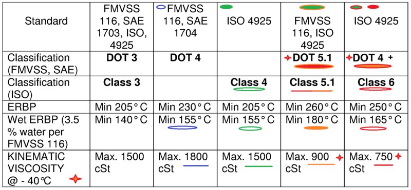

נכון - גם נוזל הבלמים, בתקן  5.1 עם נתונים די תואמים.. ושני נוזלי הבלמים הללו מתאימים.
יותר קל להשיג את ה DOT 5.1 , מאשר את ה  DOT4  CLASS וגם פחות מבלבל.
ראה טבלה - אלה נתוני תקני המינימום הנדרשים - ובד"כ הצמיגות הנמוכה של ה 5.1 היא סביב ה 750-900.
ובשאר הנתונים ה  5.1 עדיף.
אייל.

אין מסמך.. יש נתוני מפרטים טכניים של נוזלי בלמים. (במיוחד של מוטול)
מידע ממוסכים של חברי, אשר מטפלים ברכבי מאזדה ועוד' .. וניסיון של  6 שנים
בשימוש בנוזלי הבלמים, בתקן DOT-4 LV  CLASS 6 (צמיגות נמוכה).
וב 2 שנים האחרונות עם ה DOT-5.1  במקום.

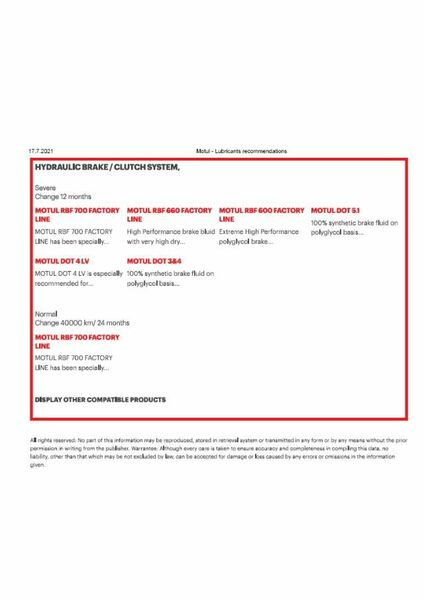

ראה המלצות מוטול ל מאזדה 3 2013-2019 - יש מספר סוגי נוזלי בלמים המתאימים.
כאשר ה 5.1 וה 4 הם המופיעים ברשומות המלצות תוכנות הטיפולים, למוסכים של מאזדה.
כפי שמופיע במחשבים של חברי במוסכים.
https://www.motul.com/fr/en/lubricants/recommendations/9dc81be6f1dbad9a765d169707ffbd1f?category_id=1&mileage=low&model_id=6e250778497d0196

לפני 23 דקות, ליין מן כתב:
תודה על ההשקעה. מדובר על רכב משנת 2010. אם היצרן ממליץ על דוט 4 , הייתי שוקל אולי קודם החלפה מלאה לדוט 4 ולא לנוזל שמומלץ לרכבים חדישים יותר. לא נראה לי שלגיר של רכב ישן היית מציע נוזל שמתאים לרכב חדיש.
ואולי מנהל צריך לערוך את הודעותיך הקודמות בנושא כדי לא להטעות קוראים אחרים, מכיוון שלא בטוח שהן מתאימות להמלצות היצרן.

בדקתי ב מדריך של מוטול - ו מאזדה 3 בשנים 2009-2013 .
מוטול - מאשרת את ה  DOT-5.1 ,  וגם את סוגי נוזלי הבלמים אשר רשמתי בהודעה הקודמת.
ראה קישור.
https://www.motul.com/fr/en/lubricants/recommendations/f24be209679abf1f981a3b04ff6ec40c?category_id=1&mileage=high&model_id=eb7d07a8a760ed0d
אייל.
עצמאי בשטח - 1 מטר מהצד.
נראה שמוטול ממליצים קודם על דוט 4 כפי שכנראה גם היצרן ממליץ, ונראה לי שמה שחשוב יותר למאזדה זה תקינות הנוזל (טרי) ופחות התקן שלו. לכן  הייתי הולך על דוט 4.
