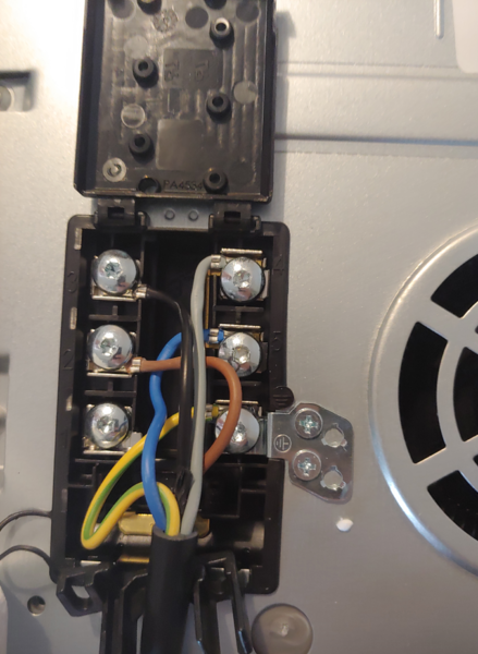

כחלק משיפוץ כללי של המטבח, אנחנו מתכננים להחליף את הכיריים לאינדוקציה. ראיתי את הכיריים האלה (בוש סדרה 6) באמאזון גרמניה-

בהוראות ההתקנה (מצורף צילום) מוסבר חיבור של פאז אחת או שתי פאזות, ואני לא מצליח להבין איך אני מחבר לשם תלת- פאזי (כרגע בקיר יש שקע "שוקו" ישן).
אז..
א. איך הכיריים האלה באופן כללי? המחיר נראה לי קצת נמוך באופן יחסי. פספסתי משהו?
ב. איך לחווט את התקע לכיריים? אשמח להסבר כללי על אופן החיבור הדו- פאזי המופיע בהוראות, ואיך להשתמש בו בתלת פאזי (מקווה שבכלל אפשר..).
תודה פורום יודע כל 😊

חיבור מספר 6 הוא עם כותרת של 2N אפסים נפרדים) אבל בפועל נראה שיש שם חיבור לשתי פאזות עם אפס משותף. כנראה שתי פאזות מספיקות לכיריים האלו.
יש איזשהו שרטוט שכולל גם את הדק מס' 1 או שהוא לא בשימוש בכולם?

הכריים יגיעו עם כבל.
את הכבל צריך לחבר בהתאם לתרשים.
ראה חיבור לדוגמא. זה חיבור עם ניוטרל משותף לשתי פאזות, השמאלי ביותר בתרשים שלך. שים לב שיש גשר בין החוט האפור לכחול.

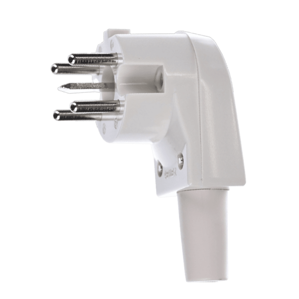

בקצה השני של הכבל צריך להתקין תקע "שוקו".
אני נמנע מלפרט יותר כי זה באמת דורש קצת יידע.
אתה מתכוון ל'סיקון' כי 'שוקו' אינו תקני
Sent from my Redmi Note 7 using Tapatalk
אני מתכוון לזה.
buschjaeger-2064_swlw-perilex-ns0840601_05.thumb.png.9d9ffcce7bbcf4289eb6147b38c456f3.png
שמתחבר לשקע כזה שלפי מה שכתוב, יש לו כבר.
אתה צודק בזה ששקע שוקו לא תקני אבל עדיין הוא נמכר וחשמלאים מתקינים אותו...
דיברתי על להשתמש בשקע שכבר קיים אצלו.
רצוי להחליף, שקע ותקע לא בטיחוטים כלל

אכן, יש שקע שוקו. אם יש צורך אמיתי הוא יוחלף בעתיד.
למען האמת, לא ידעתי שישנה צורת שימוש בשתי פאזות בלבד בכיריים. חשבתי שמקובל להשתמש בארץ בשלושת הפאזות, ומכאן השאלה שלי. כשפירקתי את הכיריים הקודמות (קרמיות) גם הן היו מחוברות עם שתי פאזות.

לשקע שוקו אין תקן בארץ, הוא לא עובר ביקורת של חברת החשמל.
עדיין הוא מותקן בהרבה מקומות לטובת כריים.
הוא פחות טוב משקע סיקון כי הוא לא מוגן מים, הפינים קטנים יותר, מבנה פחות חזק.
לפעמים מתקינים שקע שוקו כשיש אילוצי מיקום, שקע סיקון גדול מאוד ויתכן מצב שאין לו מקום בארונות בטבח איפה שרוצים להתקין אותו.
כמובן שקע סיקון עדיף, תחליט אם אתה רוצה להחליף.
האמת אין לי הרבה מה להסיף, צריך לפי התרשים ותוך הקפדה על צבעי החוטים לחבר את הכבל שמגיע עם הכריים.
להקפיד על הרכבת סופיות חוט אם הכבל מגיע בלי.
הדבר היחיד שלא העלתי זה סידור צבעי החוטים התוך תקע שוקו.
החלפתי לאחרונה את הכיריים הקרמיים שולטס תלת פאזיים שהיו לי (נשברו פתאום אחרי 13 שנים). הכיריים שהחליפו אותם הם זנוסי עם לוח טאץ'.
להפתעתי הזנוסי הם דו פאזיים בלבד (פאזה אחת נשארה מיותמת). הם גם כוללים כיבוי אוטומטי מעצבן אחרי עד 6 שעות (תלוי בעוצמה), שלא ניתן לביטול. הכיריים תוצרת רומניה - לא שמעו שם על חמין?!? כמו כן, כל חפץ שמונח באיזור הטאץ' או כל לחות באיזור (אפילו אדים) גורמים לכיבוי הכיריים.
