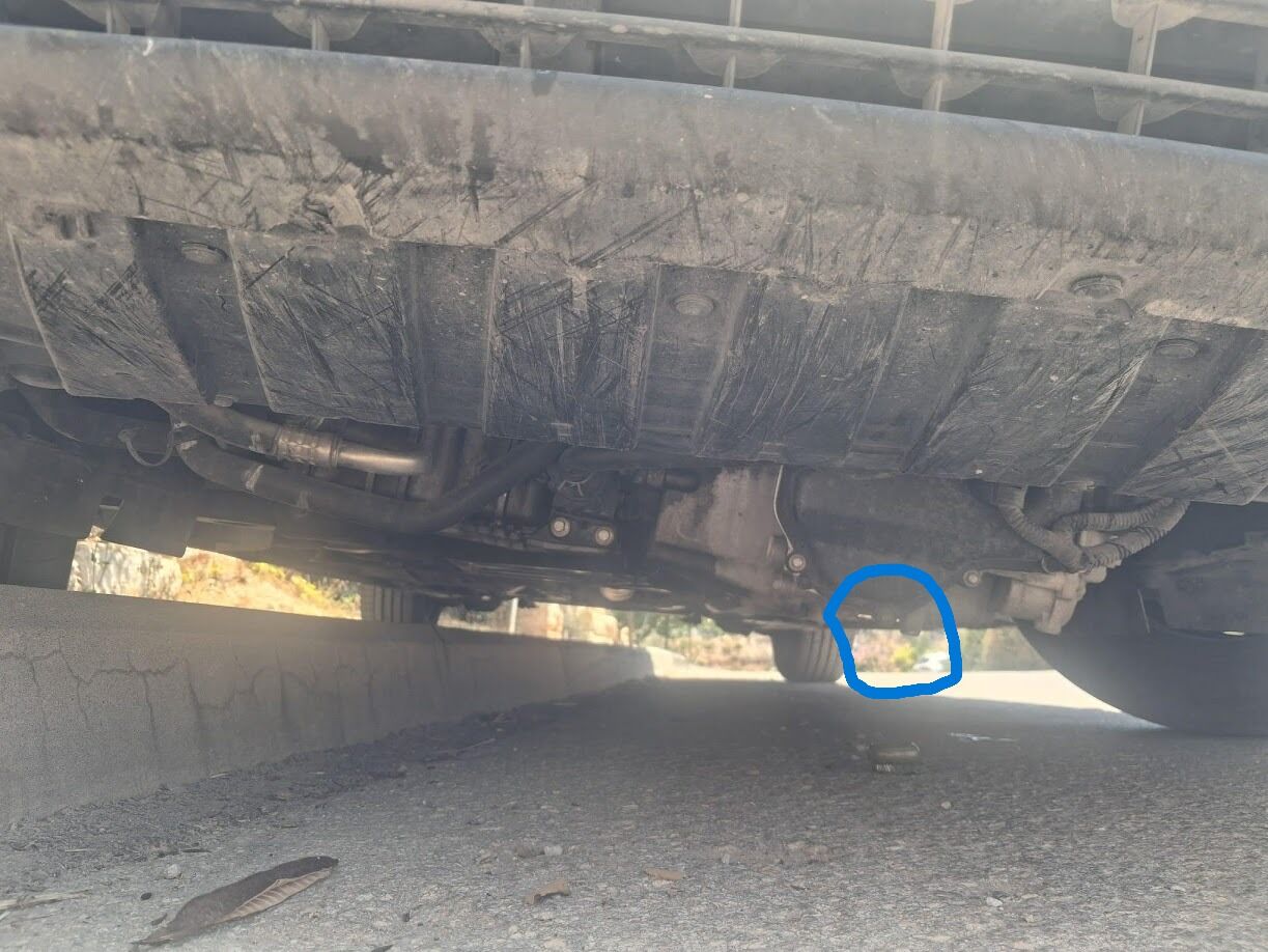

סליחה על התגובה המאוחרת, הוקפצתי למילואים. בכל אופן, איני משוכנע שזו הדרך הנכונה לפעול. מעבר לכך שיש לי תביעת ביטוח מלפני שנתיים שתקשה עלי לחדש את הביטוח בשנה הבאה (שכן יהיו לי שתי תביעות רשומות במקביל), אצטרך לספוג את התייקרות הפוליסה למשך 3 שנים. לענ"ד ניתן לראות מהתמונה ומסרטון נוסף שצולם (מצרף אותו) שהגיר תקין ואין תחתיו נזילות שמן. מצרף גם את תיעוד מצלמת הדרך, בה נראית הפגיעה בעת ההעלאה לגרר (הרעידות בהתחלה נגרמות מהציריה). VID-20250612-WA0006.mp4 20250612175502_0060.mp4 -

תוך כדי כתיבת תגובה אני נזכר שאשתי צילמה לי את הרכב לאחר העצירה, במקום בו הוא חיכה לגרירה. בתמונות הגיר נראה בוודאות שלם (בעיגול האזור הפגוע). השבר הנ"ל צולם כמה דקות לאחר ירידת הרכב מהגרר. בנוסף, הכביש בצילום המוקדם יבש לחלוטין בעוד שעל הגרר ובהורדת הרכב היו שלוליות של שמן. כמובן שאפנה לחברת הגרירה (שגריר), אך אני מצפה שיתנערו ממני. האם יש להם מקום לטעון שהנזק לא מכוסה? ה"הוכחה" שלי לגטימית? -

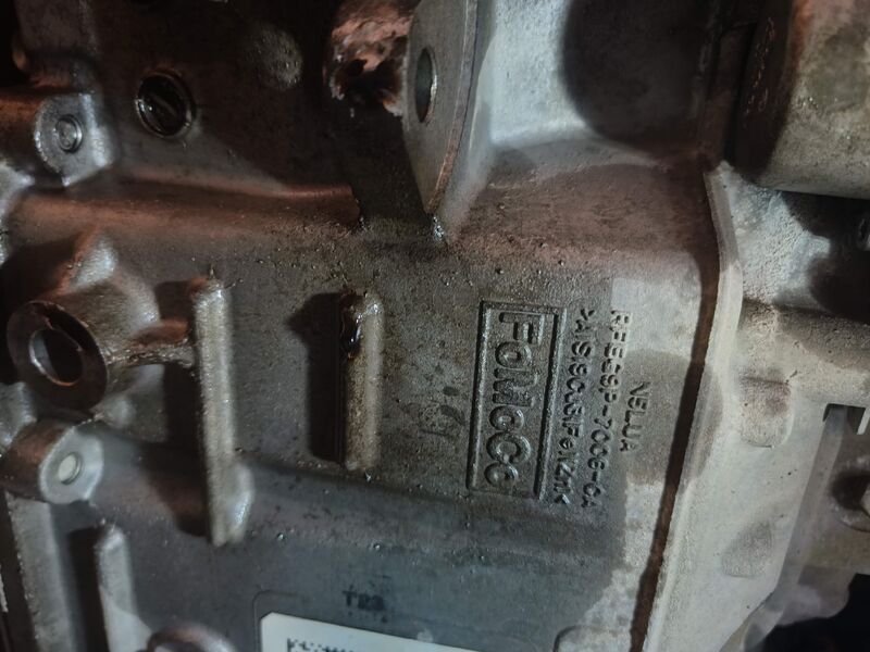

שלום לכולם מדובר בפורד פוקוס 2016. אשתי נסעה היום ולאחר עליה לבאמפר (במהירות סבירה) נשמעו נקישות שהלכו והתגברו. לאחר מרחק לא גדול עצרה את הרכב. מכיוון שכל הסימנים הצביעו על ציריה כושלת, חשבתי לתקן לבד ולכן הזמנתי גרר לחניה בביתנו. כשרמתי את הרכב חשכו עיני. הציריה אכן התפרקה לחלוטין, אך כנראה כתוצאה מכך הגיר צנח וחטף מכה. חלק מהמסגרת שלו נשבר לחלוטין, כפי שניתן לראות בתמונות. צילמתי את המקט של המסגרת השבורה, אך חיפוש גוגל לא העלה משהו משמעותי (חלקים משומשים ספק מתאימים במחירים גבוהים מאתרים לא מוכרים בחו"ל). כמו כן לא הצלחתי לחפש במחירון היבואן, שכן החיפוש הוא באמצעות מק"ט כלשהו שאין לי (לא ניתן לחפש באמצעות מק"ט יצרן כפי שהוא מופיע על החלק). האם נגזר עליי להחליף את כל הגיר? האם יש סיכוי למצוא חלק כזה בארץ? אני מניח שתיקון יהיה דבר לא מאוד חכם. מבאסת המחשבה להחליף גיר בגלל שבר כזה בחלק חיצוני. אשמח לתובנות בנושא

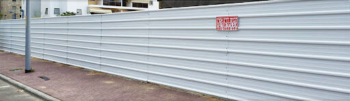

כוונתי לגדרות כאלה: האבק לא שקע על הכביש, אלא הגיע כענן מצידי הדרך וחסם את הראות. גדר כזאת (שמקובלת באתרי בניה) הייתה מונעת זאת בקלות. אם החוק מטיל את האחריות על הנהג הפוגע מאחור, למה שפיצוי לא יגיע בקלות? -
