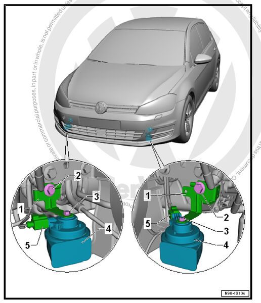

אכן ברכבך קיימים 2 צופרים אחד לטון נמוך והשני לטון גבוה.
הצופרים מותקנים מאחורי הגריל ראה תמונה.
אל הצופר מתחבר קונקטור שייתכן שהוא נפגע או משהו אחר.
