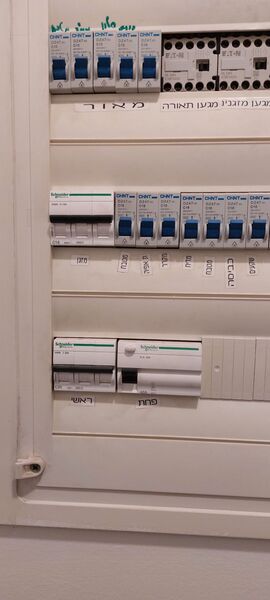

אכן המזגן היה סגור, תיכננתי לקרוא לטכנאי בתחילת שבוע, אך היום זה קרה שוב כאשר השלטר של המזגן סגור.
שוב ריח שרוף חריף (בעיקר בהנמכת התקרה), אך הפעם אשתי ראתה פיצוץ מכיוון הלוח חשמל כשזה קרה
נפתח הלוח חשמל והתעלומה נפתרה.
מפסק פחת  התפחם ביחד עם חוט פאזה אחד, כך חשבתי.
ניסיונות לאתר מספר חשמלאים, חלקם לא ענו, חלקם סתם מהאינטרנט רצו מחירים מופרזים ואיני מכיר (לך תדע אם מי שאומר לך שהוא חשמלאי מוסמך הוא באמת כזה), תכננתי להשאר ללא חשמל עד מחר בבוקר שיפתחו החנויות ואוכל לרכוש פחת חדש.
בסופו של דבר חזר אלי חשמלאי שאבא שלי מכיר שנים, הגיע אלינו ושם לנו פחת זמני (משומש עד מחר, לא היה לו חדש), מצא ששני החוטים נדבקו ועשו קצר, נכון לכרגע אני עם פאזה אחת (רק חלק מהבית עובד), ממתינים לחברת חשמל שיחליפו נתיכים בחוץ ויחזירו לנו את 2 הפאזות החסרות.
אמר שבמליון אחוז מדובר על חוט רופף שעשה את הצרות, מסתבר שכדאי לחזק את הברגים מדי פעם.
מחר בבוקר יחזור החשמלאי וישים פחת חדש.
התענוג - 600 שח, לא זול, אבל כשזה מישהו שאני מכיר וסומך עליו, הגיע תוך חצי שעה גם כשאין לו את החלק הנדרש ויחזור שוב פעם, אני משלם בכיף (מעבר לכך שאשתי ואמא שלי בהיסטריה שאני לא אגע בחשמל).

להבא, כל חשמלאי מוסמך עם רישיון בתוקף ניתן לאמת באינטרנט לפי מספר רשיון תוך דקה.
לא הצלחתי להבין מה התפחם, הפחת או זוג גידים שהבידוד שלהם נזל והם יצרו קצר?
מדובר בדירה ישנה או חדשה?

מפסק פחת  התפחם ביחד עם חוט פאזה אחד, כך חשבתי. - מפסק פחת או מא"ז (ממ"ט) התקלקל ?
המחיר המקובל בשעות עבודה רגילות הוא בסביבות 400-500 שקלים.
איזה כייף לי :)
נראה כמו 0 רופף בלוח או אחריו.
0 רופף זה אחד הדברים המסוכנים בתלת פאזי.
יכול לגרום ל2 צרכנים או יותר להוות סגירת מעגל בטור ולהעביר דרכם 380v...
גם אם זה לא 0 רופף חשוב לעבור על כל המהדקים ולוודא שהם מחוזקים

לפני 14 שעות, phpclub כתב:
דירה בת 10, גם מפסק פחת וגם זוג פאזות שהותכו ויצרו קצר
היה בחור שדיברתי איתו וביקש 500 אך הבן שלו נסע עם הציוד שלו.
בקש מהחשמלאי לקנות פחת תוצרת החברות הבאות ולא סיני !
ABB, EATON, HAGER אני אישית מעדיף של ABB.
