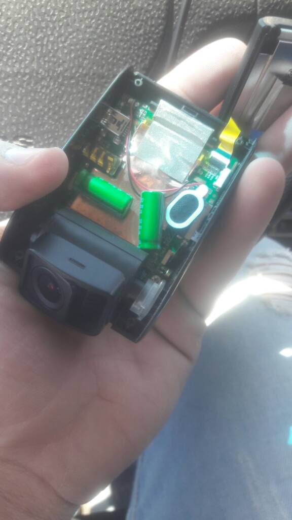

תפתח אותה, בפנים יש כבל צהוב, תיישר אותו ככה שהבורג שלידו לא יפריע לו.
אם זה עדיין ממשיך, תנסה להוציא את הכבל לגמרי, במצב זה הgps לא יעבוד יותר.
גם אצלי הייתה אותה בעיה, ישור הכבל פתר אותה.
עוד סיבה אפשרית,
כבל טעינה או מטען לא גמורים.
פתחתי זו לא בעיה בכבל
ניסיתי עם חיבור אחר של הusb וזה עבד, הבעיה היא ביציאה של הכבל usb הוא לא ננעל חזק לתוך המצלמה ומשתחרר בקלות20170523_133004.jpg
