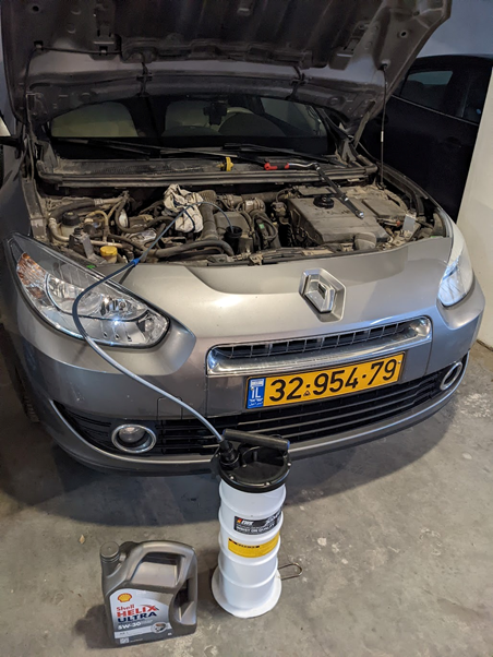

הרכב כרגע על 170K וחוגג עשר שנים ממש עוד כחודש. עדיין ממשיך להיות משעמם מאוד בגזרת ההפתעות מהסוג הצרפתי. מאז פתיחת הפוסט היה לנו:
  • הוחלפו זוג פנסי חזית לחדשים מקוריים מקרסו. מחיר דווקא די סביר לפנסים מקוריים - סביב 2000 ש"ח לזוג. ההחלפה עקב צהבת חמורה ומיצוי עניין ליטוש הפנסים.
  • החלפת שמן/פילטר ופילטר סולר - מתועד כאן. החל מטיפול זה עברתי לשמן Shell Helix - השמן הזה להתרשמותי נשאר "שקט" הכי הרבה זמן מכל השמנים שהשתמשתי בהם עד היום, לדעתי הלא-מלומדת הדבר עשוי להעיד על כך שתכונותיו המקוריות של השמן נשמרות טוב יותר. בכל אופן מאז אני עם Shell.
  • החלפת פילטר מזגן. כעקרון יש שתי שיטות. חלופה א - פירוק בורג אחד אבל אחרי זה פיזיותרפיה בבילינסון. חלופה ב - שבעה ברגים ועוד קצת עבודה (לא משהו קולוסאלי, אולי רבע שעה) אבל יותר ידידותית לגב. ניסיון ראשון לצלול מתחת לתא כפפות במיטב המסורת של חלופה א נגמר ברביצה של חצי שעה מחוץ לאוטו עד התאוששות. אי לכך עברתי ל-plan B. הגב אמר לי תודה. עדיין צריך לקלל בשלוש שפות כדי שהפילטר יואיל בטובו להכנס.
  • טיפול שמן/פילטר - הפעם באמצעות משאבה ידנית שרכשתי. לאחר התייעצויות רבות עם יודעי דבר החלטתי להשתמש במשאבה לסירוגין בכל טיפול שני (אני מטפל כל 10K). זה אומר עוד קצת מנוחה לגב למשך קרוב לשנה.
  • לפני כחודש, טיימינג כולל החלפת משאבה מקורית, רצועת אביזרים ונוזל קירור, במוסך עמית שירותי רכב בב"ש, אצל ידידנו חבר הפורום @ba323f, שבסופו של דבר למרבה הצער לא יצא לי לפגוש באותו יום. קיבלתי מחיר סופר-דופר ואני בהחלט מרוצה מהעבודה (שכללה גם החלפת נוזל בלמים מלאה כולל שאיבה מהקליפר - ראיתי בעיניים).
זהו לבינתיים, מקווה שלא עשיתי לעצמי מנחוס עכשיו.
בתוכניות לזמן הקרוב: חידוש ריפוד בדיפון דלתות, הספוג העדין מאחורי הריפוד המתחיל להתפורר. אעדכן כשיבוצע.

חזיר דיזל
לפני 8 שעות, קורן בן אשר כתב:
קניתי משאבה חשמלית כזאת, בנתיים השתמשתי בה פעם אחת ברכב שאני בכל מקרה לא נוסע בו כמעט. זה מאוד מאוד מקצר את הטיפול ולא דורש שום מאמץ.
תכלס אני גם לא לגמרי שקט לגבי שימוש בשיטה זו.
לפני 11 שעות, קורן בן אשר כתב:
הכי נוח להוריד תא כפפות. 2 דקות עבודה וגישה מאוד נוחה. בטח ברנו לא חשבו על זה שאנשים יורידו את תא הכפפות ועד היום מקללים את המהנדס שבגללו אנשים לא שוברים את הידיים והגב.
