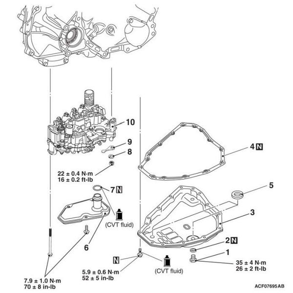

1.הגיר הולך מכיוון שההחלפה מבוצעת לא עם שמן מקורי לא עם מסנן מקורי ולא לפי הפרוצדורה של ניסאן ולכן יש להחליף אצל קרסו.
2.הגיר במיקרה זהה לגיר בספייסטאר.
3. בקשקאי אני חושב שזה דגם גדול יותר cvt 8 והגירים הרציפים ברנו הם של ניסאן.
לגבי מיצובישי,כל הגירים הרציפים של ניסאן:האאוטלנדר ,האיקליפס והספייסטאר.
ניסאן מוכרת למעלה מ 50% מהגירים הרציפים בעולם.

לפתוח בורג ריקון ולמלא כל מוסך יודע.
שמן מקןרי אפשר לרכוש. זה לא ביג דיל.
את הפילטר העדין אולי אבקש שיחליפו.
זה לא מדע טילים. ואם כן אז אני בטוח שגם קרסו לא עושים את זה כמו שצריך.
כאמור, תראו לי את המוסך שעושה את זה כמו שצריך ןאני אצלו אחרי הסגר.
אם תיפתח את הבורג כמעט ולא יצא שמן מכיוון שבתוך ההברגה נימצאת צינורית ממתכת שגם אותה צריך לפתוח עם אלן.
נכון זה לא מדע טילים אבל צריך לדעת,גם דברים שניראים לך פשוטים ברגע שתעשה אותם תיראה כמה טעויות אתה תעשה בדרך.

הפטנט הזה עם בורג כפול קיים בהמון רכבים.
שוב, אני לגמרי השתכנעתי, אני הולך למוסך הזה שאמרת. שסוגר לפי מומנט, מחליף את הפילטרים בודק במחשב את טמפ הגיר.
