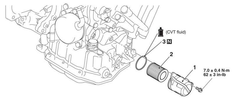

בתרשים פה יש את שני הפילטרים המדוברים.
פילטר עדין פריט מספר 2, פילטר גס פריט מספר 6.
לדעתי לפחות את העדין חובה להחליף עם כל החלפת שמן.

אני אנסה להשיג את הפילטר הדק כי נראה שאין צורך להוריד קרטר בשבילו וזה די פשוט.

לפני 12 שעות, Buki כתב:
בוקי,אתה צודק,העדין זה כמו פילטר דלק והוא יותר קריטי שפותחים את מכסה הפילטר צריך להחליף את את האורינג של המכסה.
אבל כדאי גם להוציא את הקרטר לנקות מבוצה עם יש ולנקות את 2 המגנטים משבבים ואם כבר פתחת תחליף גם את הפילטר הגס ועל הדרך גם את האטם של הקרטר,הפילטרים והאטמים זה מעל 500 שקל רק עלות חלקים לא כולל שמן.
