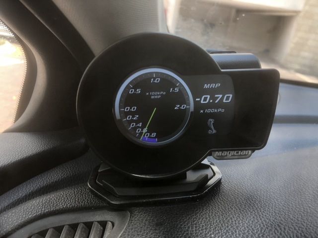

עדכו ן שעונים, הרכבתי שעון דיגיטלי המבוסס על נתוני הOBD, השעון סיני אבל נחשב איכותי ויקר (ביחס לשאר המכשירים בעלי אקספרס).
אז השעון נותן נתוני סל"ד וחום מנוע, טמפרטורת שמן ולא בדקתי אבל אמור לתת גם טמפרטורת שמן גיר, יכול לתת יחס אוויר דלק, טמפרטורת אויר ביניקה, וכמובן גדישה, סל"ד, מהירות רכב, מומנט, הספק מנוע וברכבים מסוימים גם סימון מתי יש להעביר הילוך, יש כאלה עם מנורה ייעודית לכך שנדלקת באדום בזוית של העין.
דווקא בגדישה אצלי ישנה בעיה שככול הנראה קשורה ספציפית לאוטו שלי וליכולת של השעון לפענח נכון את הנתונים אבל חיפוש בהגדרות נותן אפשרות לכייל את הסטייה בשעון. זה כנראה קשור לסוג חיישן הMAP שיש לי באוטו.
השעון צורך לפי הקטלוג 500 מיליאמפר לשעה שזה זניח, יש לו יכולת להתכוון לפי התאורה החיצונית ולהפחית את התאורה שלו בלילה כדי שלא יסנוור, והוא כן כבה אוטומטית כמה שניות לאחר כיבוי הרכב.
החיבור נעשה על ידי העברת הכבל מהשעון לשקע הOBD ולוקח 2-3 דקות גג.
