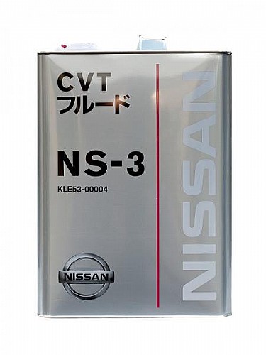

שאלה  בנוגע לרכב מסוג  ניסאן קשקאי טורבו דיזל  2015  דגם מנוע R9M
הרכב  עם  128 אלף קמ   מעולם לא הוחלף שמן גיר   מבדיקה שעשיתי   נאמר לי כי יש לבדוק  כל 90 אלף קמ   ועם צריך אז להחליף את השמן  גיר   לא  רשום החלפה מלאה או חלקית
בנוגע  לשמן   יש  2 אפשריות
שמן   מקורי   אבל יקר מאוד
או שמן  שעומד  בתקן  של  קסטרול
התקן  הוא   ns-3
בנוסף  מי שמכיר  מקום מומלץ איזור חיפה   להחלפה של השמן גיר  עם מכונה   הכוונה  להחלפה מלאה  של השמן    יעזור לי מאוד
תודה לכל העוזרים

ממליץ לך לבצע את ההחלפה רק במוסך מורשה ועם שמן מקורי בלבד,קח בחשבון שאם תשים שמן גיר חליפי יתכן שהגיר יהרס ועלות החלפת גיר חדש 12000 שקל
תוודא שמחליפים לך גם את הפילטר התחתון והפילטר בצד

הנעלם הגדול פה הוא סוג הגיר.
לא מכיר את שמני קסטרול לגירים אבל,אם זה גיר רציף ותשים שמן לא מקורי אתה משחק באש.

זה גם  מה שאני  מנסה להבין  לא  ברור
אולי  הערבוב של שני יצרנים שונים
אבל  לא  הגיוני
השמן  האורגינלי הוא   NS-3
האורגינל כמובן   והשמן של קסטרול  שתומך  בתקן
השאלה  היא כמובן  ערבוב של  יצרנים  שונים  אפילו  שהקסטרול  תומך  בתקן

אתה לא הראשון שמנסה לחפש שמנים חליפיים ומציע לך להשקיע את האנרגיה בדברים אחרים רק לא בשמן של גיר רציף של ניסאן.
היו מספיק חכמולוגים שחשבו שזה רק 'תקן' ולא צריך שמן מקורי והרסו את הגיר.
תשקיע את האנרגיה בהחלפת שמן מנוע,נוזל בלמים,נוזל קירור רק לא שמן גיר רציף.
אני חורש פורומים והמלצות ברשת ולמדתי מצוין את הנושא,לא מציע לך ליפול עם שמן חליפי,עלות הנזק גבוהה מאוד שיכולה להגיע להרס הגיר.
לא סתם ניסאן הקשתה על החלפת השמן.
יש מוסכניקים בארץ שלא מוכנים להחליף שמן גיר רציף.
ממליץ לך בחום להיכנס למוסך מורשה לביצוע ההחלפה ושלא תבין אותי לא נכון אני מסוג האנשים שעושה המון דברים לבד.
להחלפת שמן מקורי,אתה צריך: 2 פילטרים,אטם חדש לקרטר,שמן מקורי של ניסאן סדר גודל של 6 ליטר ואולי יותר,משאבה,מתאם 12mm משולב עם ברז למילוי השמן,צינורות,ג'ריקנים שקופים כדי לראות כמה שמן אתה מרוקן,סורק elm327 המתחבר עם תוכנה ייעודית cvtz50 המותקן על הנייד ומתחבר למחשב גיר רציף על מנת לקרוא את הטמפרטורה כדי למלא את השמן בטמפ' הנכונה וגם לאפס את מונה השמן,עבודה בסביבה נקיה ונוהל החלפת שמן של ניסאן.
עלויות הציוד מעל 1000 שקל.
אם אין לך את מה שרשמתי בשילוב עם חוש טכני אל תתחיל את העבודה,קיצורי דרך וחיסכון בחלקים לגיר שעשה 130000 קמ יובילו אותך לסיום חייו של הגיר.
