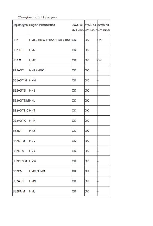

הגיעו לידי שני מסמכים, האחד מפרט הטיפולים עפ"י היבואן, והאחר מפרט autodata.
בשניהם מצויינים תקני שמן שונים, כך שאיני יודע על מי מהם ניתן להסתמך, ייתכן שמסמך אחד נכתב לאחר השני ובתקופה זו נוצרו תקנים חדשים שתומכים בתקנים הישנים.
מצרף את החלק הרלוונטי מכל אחד מהמסמכים:
ברשותי שמן בצמיגות 5w-30 ובתקן PSA B71 2290, לפי אוטודאטה הוא בתקן המתאים, לפי מסמך היבואן הוא לא בתקן המתאים.
האם בטוח לעשות בו שימוש? אני כמובן נוטה יותר לסמוך על אוטודאטה.

מה שמופיע באוטודטנה אלו התקנים הישנים.
מאז היו כמה עידכונים.
זה מסמך משנת 2018, תמצא את דגם המנוע שלך
תודה רבה, כך שערתי. אני מניח שהתקנים החדשים מקטינים את זיהום האוויר יחסית לתקנים הישנים יותר, אך האם ניתן לעשות שימוש ללא חשש בשמן של מוטול בתקן PSA B71-2290 אם כבר הוא ברשותי.

השמנים הנפוצים במוסכי היבואן ובמוסכים המתמחים, למנועי בנזין הם 5w30 בתקן B71-2297 ממה שראיתי.
מאוד קל להשיג MOBIL 1 ESP FORMULA כזה
תודה, אעשה שימוש בשמן שנמצא ברשותי בתקן PSA 2290 ובפעם הבאה ארכוש שמן בתקן החדש, מה גם שכרגע אין כל כך מבחר של שמנים בתקנים החדשים, והמחירים בהתאם.
