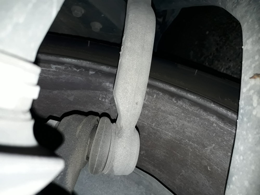

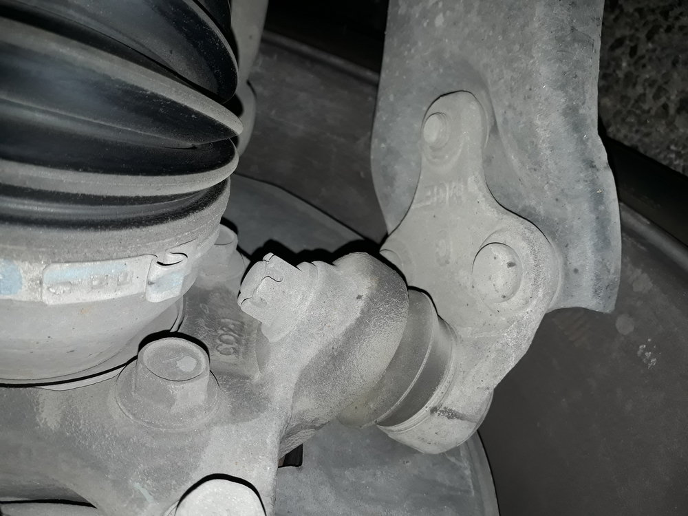

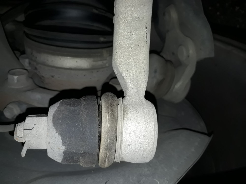

הצצתי על הגומיות של הרכב.. ונראה כאילו בעבר מישהו ריסס עליהם שמן..
האם זה שמן שרוסס או שיש בהם גריז פנימי שיוצא?

[ATTACH=CONFIG]523198[/ATTACH]
[ATTACH=CONFIG]523199[/ATTACH]
[ATTACH=CONFIG]523200[/ATTACH]
גומי קרוע ואז גריז יוצא החוצה.אם לא יטופל בזמן אז יהיה צורך בהחלפת תפוח משולש בקרוב.
אין שום קרע בתפוח משולש אצלך, לא יודע מה אתם רואים.
יש רק הזעה מאוד קטנה מהמוט מייצב.
אם אתה לא שומע נקישות חריגות מהפרונט סע לשלום.

צולמו 2 תפוחי ההגה (ימין ושמאל) - צולם ע"י טלפון שהוכנס מאחורי הגלגל ולכן התמונה הסתובבה ב-90 מעלות וזה נראה מוט מייצב.
וצולם תפוח משולש של צד אחד.
חריקות יש רק במעבר על פסי הרעדה, אין נקישות בהגה ואין חופש בגלגלים

התמונה זה אותו תפוח מאותה זוית צילום (בערך), אחת לפני שבוע בערך ואחת מאתמול אחרי ניגוב של התפוח
