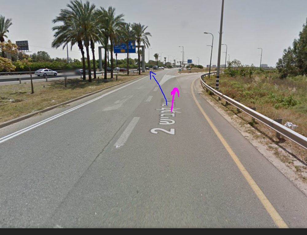

דיון עם חבר.
כביש ריק לחלוטין. אני נמצא איפה שהחץ הסגול ולפני האי תנועה.
רוצה לעבור קו מקווקו ולהמשיך ישר, במקום ימינה.
מצוירים כל הכביש חצים של ימינה וישר עוד לפני.
האם מותר לעבור נתיב? אם לא, על סמך איזה סעיף?
מותר, בתנאי שלא עוברים על אי התנועה ונותנים ז"ק לרכבים בנתיב.
זה למעשה בדיוק מה שאומר הקו המקווקוו בניגוד לאי תנועה או קו רצוף

אם ללכת קצת אחורה איפה שהתמונה למעלה יש חיצים שאומרים שזה נתיב שפונה ימינה :

אני עובר במקום הנ"ל כל יום, וכמעט כל יום יש אידיוט חסר תשומת לב שקולט שהנתיב לפנייה ימינה בלבד על האי תנועה עצמו.
מדובר במקום שבו התנועה זורמת בכ-80 קמ"ש, כמות הכמעט תאונות שאני רואה בצומת הזאת יום יום פשוט מבעיתה.
לדעתי חייבים לשים שם הפרדה בנוייה ושילוט ברור כבר כ-200 מטר מלפני הצומת.

מה שלא ברור לי הוא מה דין סטיה לצורך עקיפה בתוך צומת בכביש רב נתיבי - אני לא רואה בתקנות מניעה לכך, אבל דומני שיש אכיפה כזו.
מכל מקום - בצילום שבפתיחת השרשור אלא מדובר בסטיה בתוך הצומת אלא לפניו.

כמובן שדבריי לא התייחסו לתמונה שבפתיחת השרשור, שם בכלל לא מדובר בצומת. לעניין סטיית הרכב בצומת, אם מדובר שיותר מנתיב אחד וכולם ממשיכים באותו כיוון, הצדק עימך. יחד עם זאת, בשרשור דובר על מצבים בהם הצומת מתפצל לפניות ימינה או שמאלה, ואז התקנה אינה רלוונטית, כפי שציינתי בהודעתי הקודמת.

לא, הוא לא צודק:
1. לא דובר על עקיפה, אלא על מעבר נתיב בלבד.
2. לא דובר על שטח הצומת אלא על מעבר נתיב לפני הכניסה לצומת.
