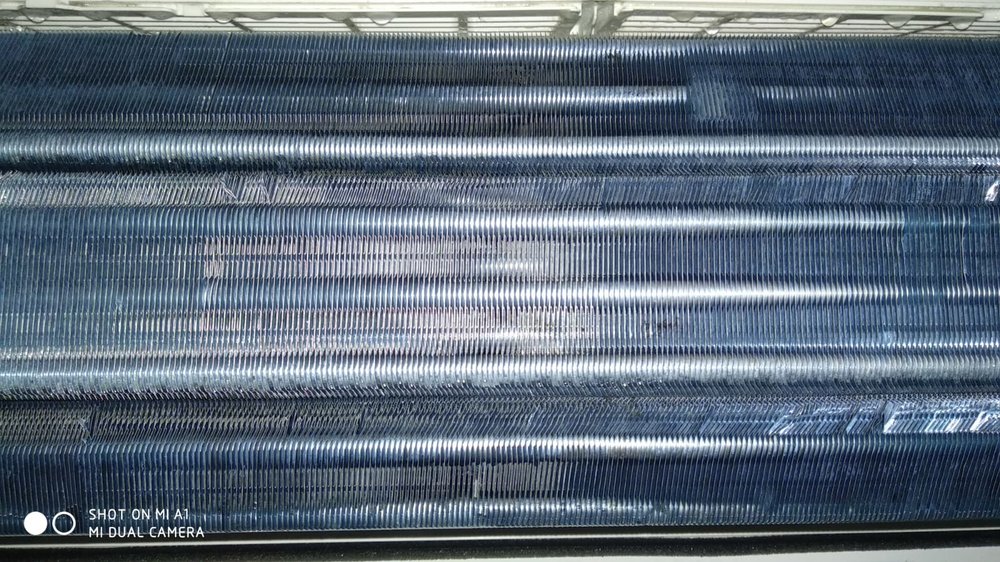

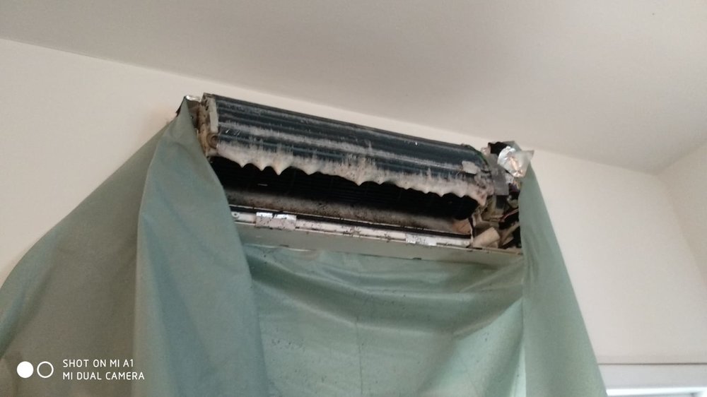

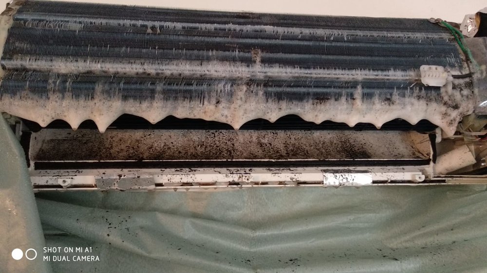

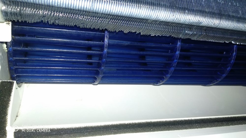

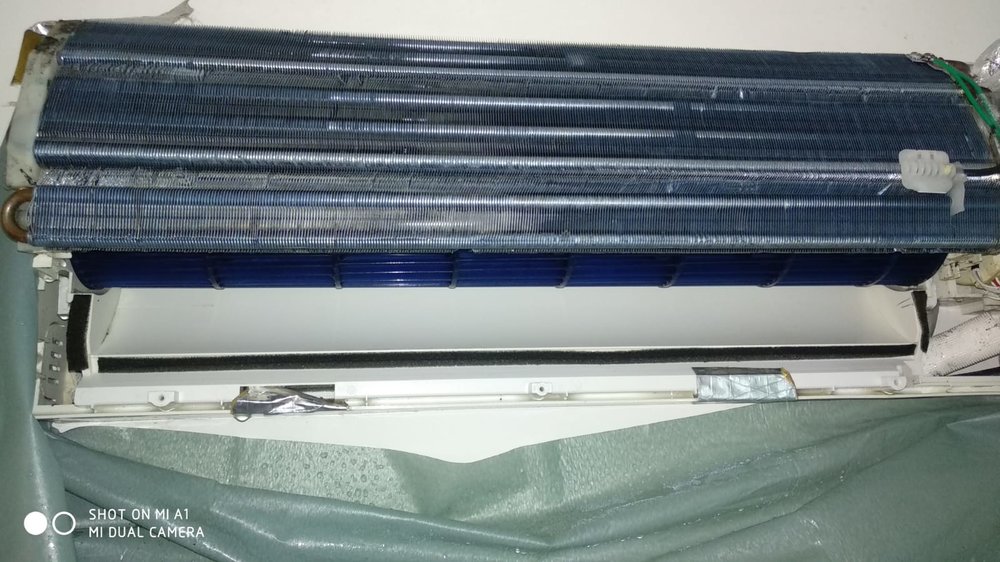

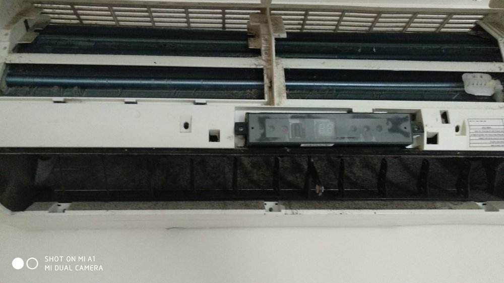

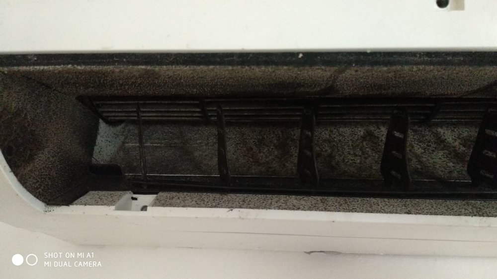

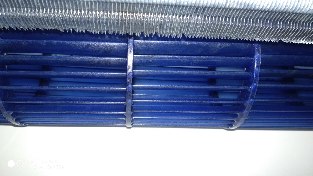

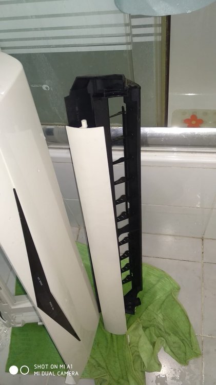

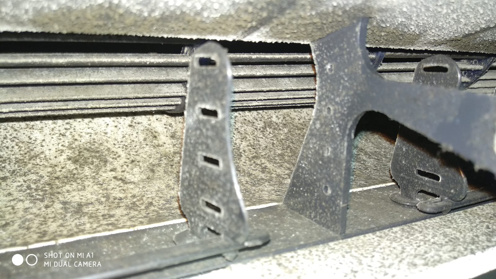

מעבר לכל מה שכבר כתבו אני רוצה לחדד ש:
1. ניתן לנקות מזגן עילי ללא פירוק שלו מהקיר.
2. המחיר אכן נע סביבות ה 500 שח.
התהליך, בגדול, הוא פירוק הפלסטיקה של המזגן (FACING PANEL) כולל אמבטיית הניקוז והתריס הפנימי, ריסוס דגריזר לניקוי סוללות מזגנים, המתנה לפעולת החומר, שטיפה באמצעות מים (אני משתמש במשאבת מים חשמלית, אפשר להשתמש גם בגרניק [לדעתי הוא חזק מידי בשביל שימוש בתוך הבית] ויש כאלה שמשתמשים בשיטות אחרות של לחץ אויר למשל).
התוצאה הטובה והבטוחה ביותר מבחינת ניקוי טוטאלי של החומר מהמכשיר והשגת תוצאה טובה ללא מגע יד אדם (זאת אומרת ללא שיפשוף מכאני של הליכלוך מהמזגן) היא כמו שאמרתי: ריסוס דגריזר לניקוי סוללות ושטיפה במים, עדיף עם משאבה חשמלית שאומנם הלחץ שלה הוא לא של גרניק אבל הוא מתאים ב 100% לניקוי מהסוג הזה.
אחרי ניקוי כזה המזגן ממש נראה ומרגיש כמו חדש. ספיקת האויר חוזרת למצב מקורי וכמובן שניקיון המפוח הפנימי תורם רבות להחזרת השקט בזמן עבודה.
וכרגיל - הנה כמה תמונות שיש לי (מהנייד) להמחשה...
איציק
