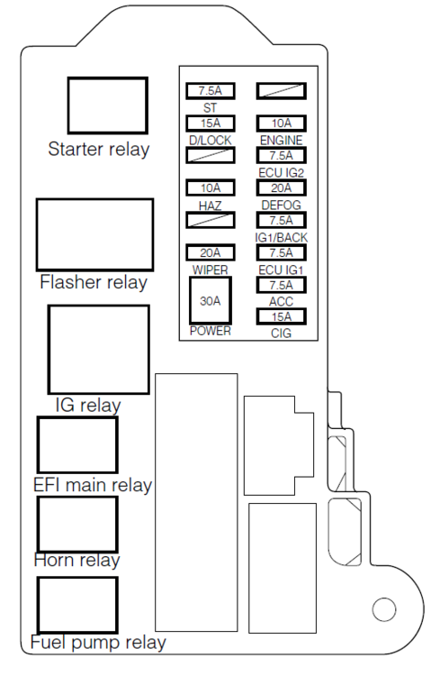

  19. נמצא הממסר הבעייתי, הוחלף עם ממסר תקין והצופר חזר לעבוד. לצורך תיעוד מצורפים מיקומי הפיוזים וממסרים בדייהטסו סיריון משנת 2006.
  20. בקופסת הפיוזים בתא המנוע על אף אחד מהם לא כתוב שהוא שייך לצופר. בקופסת הפיוזים מתחת להגה אין פירוט על הממסרים השונים.
  21. כשלוחצים על ההגה לא מגיע מתח לצופר. ממה שאני מבין קיימות 2 אופציות: ממסר לא תקין או סליל שעון לא תקין. לא? יותר קל להתחיל לבדוק את הממסר, מישהו יודע איפה הממסר הספציפי?
  22. 2007 (בכותרת) חילזון הגה הכוונה לסליל הגה? תקלה בסליל הגה לא הייתה מדליקה נורת כרית אוויר?
  23. הצופר אצלי ברכב הפסיק לעבוד. הפיוז תקין ומגיע אליו מתח, אבל לא מגיע מתח לצופר עצמו. מישהו יודע איזה מהממסרים בקופסת הפיוזים שייך לצופר?
