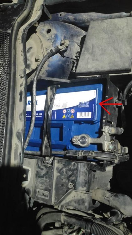

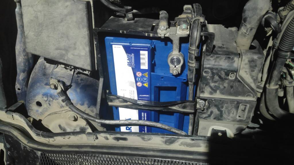

71 אמפר שעה. נקנה במחיר כנראה קצת גבוה של אוטו - דיפו, 800 ש"ח. אין זמן לחפש בחנויות אחרות. אגב מצבר שנפ 66 אמפר שעה סילבר קלציום+ באותו גודל עולה אצלם 950 ש"ח.
מצבר מעולה. אל תשכח להסיר את אחד הפקקים בצידי המצבר (רצוי זה שקרוב לקיר האש). אולי הסרת ובתמונה פשוט לא רואים ? או בכלל הם לא מורכבים בצידי המצבר ? קצת קשה לראות בתמונה שצירפת.
סימנתי לך בתמונה.
