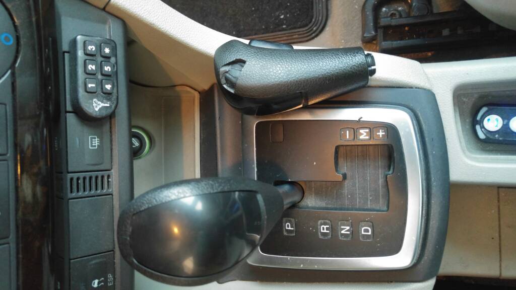

תתעלם מהידית השבורה שמונחת בצד, צילמתי את זה כשהחלפתי את ידית ההילוכים בפורד פוקוס.
בדרך כלל נוסעים במצב D, אז הגיר מחליף הילוכים לבד.
אפשר לסיט את הידית מ D ימינה למצב M ואז משיכה לכיוון הפלוס מעלה הילוך, משיכה לכיוון המינוס מורידה הילוך. הפיצ'ר הזה נקרא טיפטרוניק.
מתי משתמשים בזה? אם תרצה תשאל ותקבל הסבר בהמשך, לא רוצה להעמיס מידע לא חיוני כרגע. 20180909_183330.jpeg
