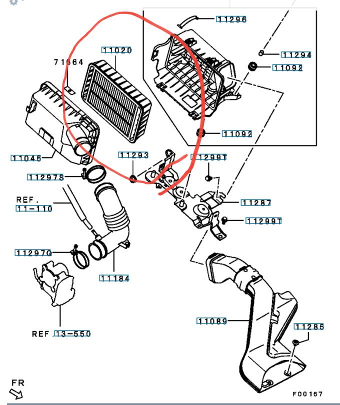

בקשה נוספת, מק"ט של פילטר אוויר מקורי/תחליפי איכותי ?

היי, תודה על המענה, לא מצאתי מק"ט כזה (מתחיל בmn בדרך כלל)

בס"ד
