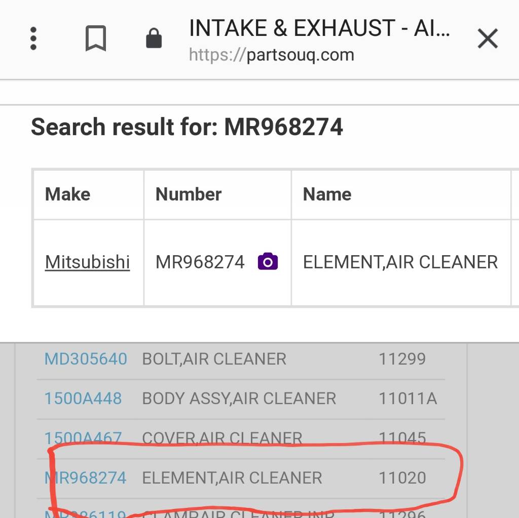

מזהה? [ATTACH]508939[/ATTACH]
אם תלחץ על זה יהיה לך ברשימה השנייה איזה חלק זה
אתה יכול לתת לי את הקישור לדף עצמו? יכןל להיות לי שימושי
בס"ד
אין העברה לדף אחר, ביצעתי חיפוש עם המס' הזה ובדף למטה, זה מה שיצא.
