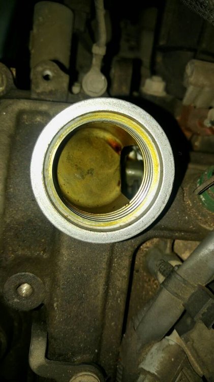

אלו התמונות הכי ברורות שהצלחתי להוציא
http://www.interload.co.il/upload/2470906.jpg
http://www.interload.co.il/upload/1954350.jpg
יש לציין שהכנסתי את האצבע והרגשתי שזה לא בוץ.. זה מחוספס כזה.. כאילו הברזל מחוספס :shock: כאילו זה לא נמרח לי כל כך על היד.. רק ממש מעט
הרכב עבר טיפול לפני שלושה חודשים, ב-123000 ק"מ, כרגע הוא עם 127 אלף. הוחלף שמן מנוע פלאגים ופילטרים
אשמח לעזרה , תודה מראש
בדיוק צילמתי גם, ככה זה אמור להיראות במצב תקין, אותו רכב:
