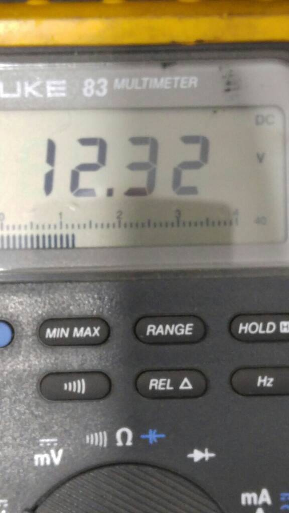

לקחתי את המצבר מהמחסן, לא יודע באיזה טכנולוגיה הוא, לא רשום עליו. מצבר Exide S&S, 60Ah 540A EN.
מדדתי מתח קטבים, נראה טוב.
נו זה משנה את כל התמונה, יש לך מצבר
Exide S&S שזה START AND STOP, הוא יהיה כמו חדש לאחר כשנה.
