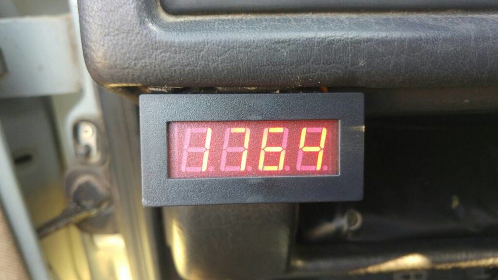

מדובר במצבר רגיל, בדקתי את זה על גנרטור 40kva של onan מנוע של cummins...
הניסוי בוצע, תוצאת הניסוי - "הניע כמו גדול בחצי סיבוב".
המצבר הישן הולך לאחסנה, נראה איך יתפקד בעוד שנה.

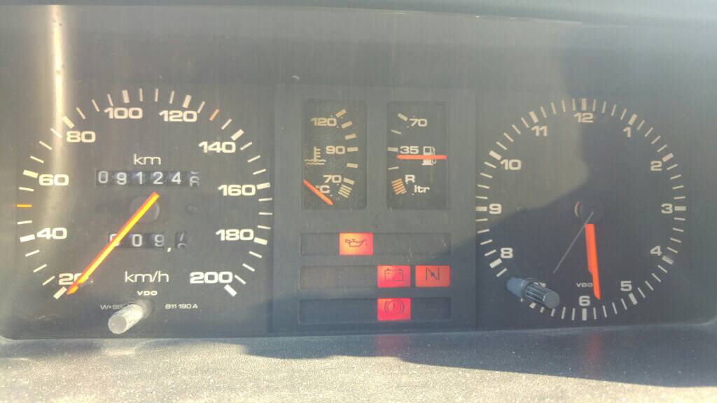

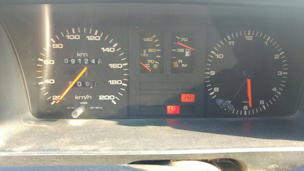

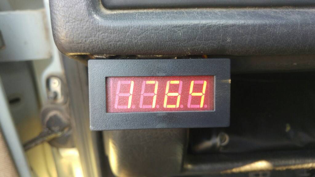

rps20180107_150449.jpgrps20180107_150352.jpgrps20180107_150201.jpgrps20180107_150331.jpgrps20180107_150309.jpgrps20180107_150252.jpgrps20180107_150228.jpg

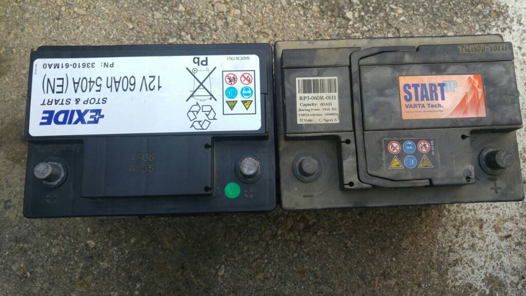

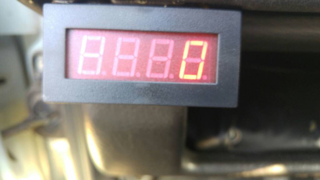

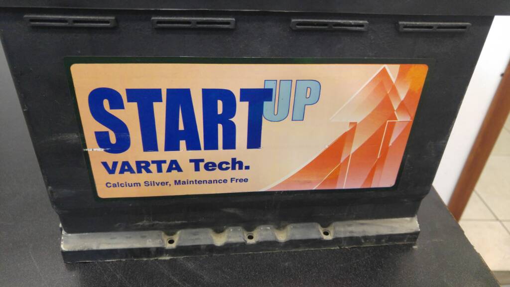

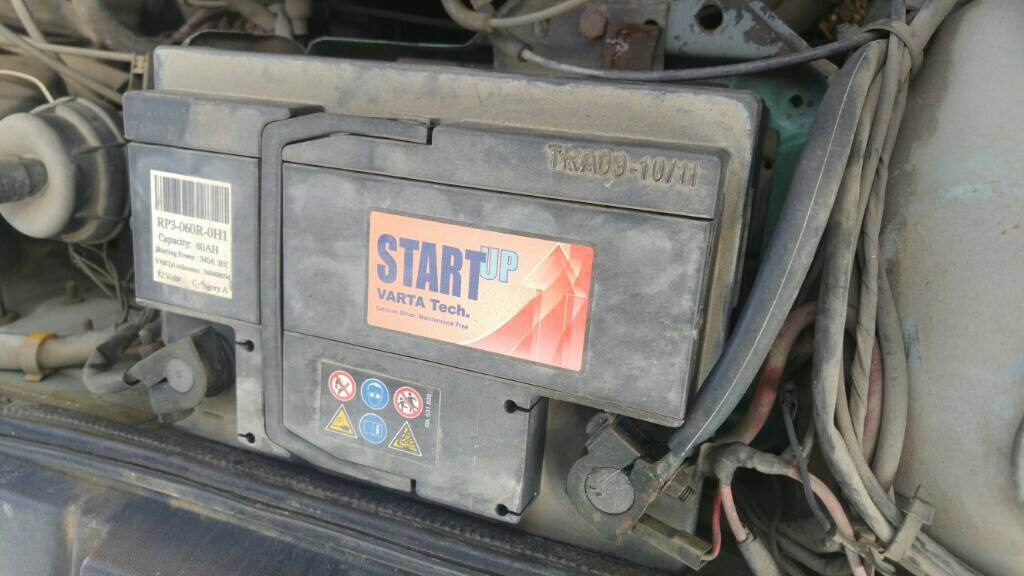

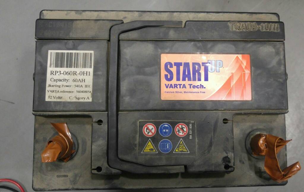

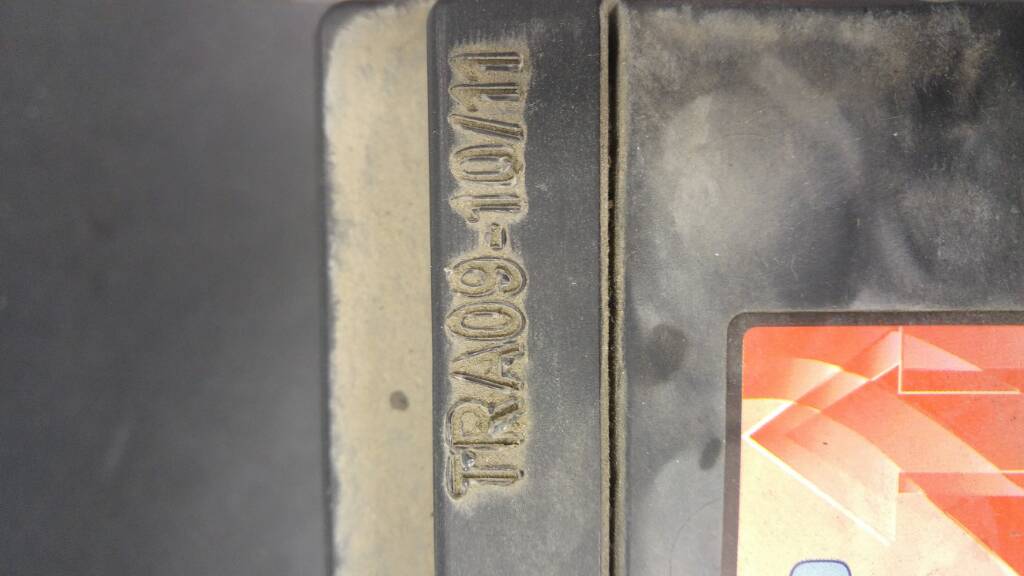

המשך הניסוי. כאמור את המצבר הקודם שהיה מורכב באוטו פירקתי ושמתי באחסנה. זה מצבר Start Up רגיל 60 אמפר שעה, תאריך תחילת אחריות שלו - חודש 10 שנת 2011. המצבר היה מותקן ברכב שנוסע מעט, עבר לאורך התקופה כמה פעמים טעינה במטען מצברים. פורק במצב על פניו תקין כשהוא מניע בלי בעיה.
הוכנס לאחסנה במחסן ממוזג, עברו מאז חודשיים וחצי. היום מדדתי מתח פעם ראשונה. נראה איך הוא יירד עם הזמן.

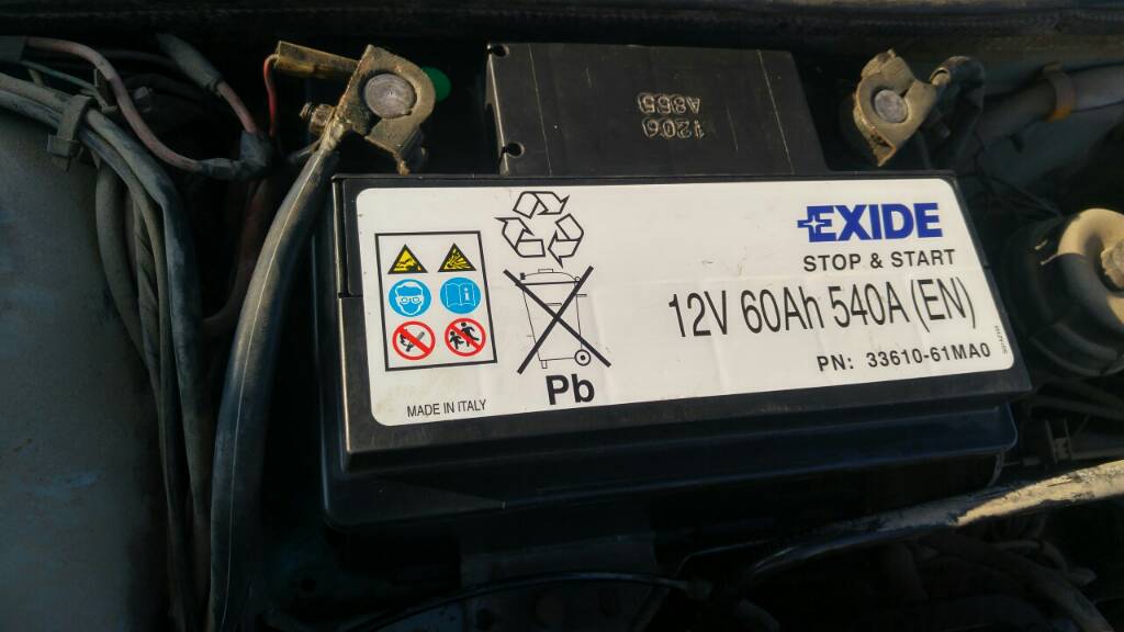

כן צדקת כמו שכולם צדקו כשהבינו כי המצבר הוא S&S של חברת EXIDE, זה משנה את כל התמונה כאשר הגבת בתגובה #15 ;), פשוט צריך לקבל פרופורציות.
אם זה היה מצבר פשוט בסיסי לחלוטין היו סיכויים גבוהים שלא יניע או ייחנק ולכן, עם מידע מאוד בסיסי המכווין למצבר פשוט ביותר ההבנה שלנו לגבי אי התנעה הייתה יותר הגיונית.
ברגע שנודע שהמצבר הוא מותאם לפריקה עמוקה ומצבר מיוחד ל S&S התמונה הייתה מובנת הרבה יותר מהכותרת והפוסט הראשוני.
אתה צודק, הייתי צריך לציין מהתחלה שמדובר במצבר SST.

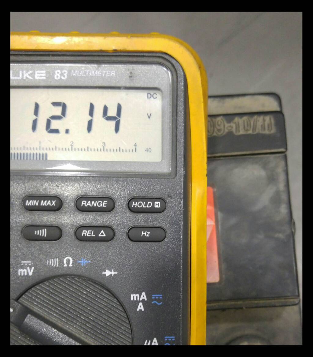

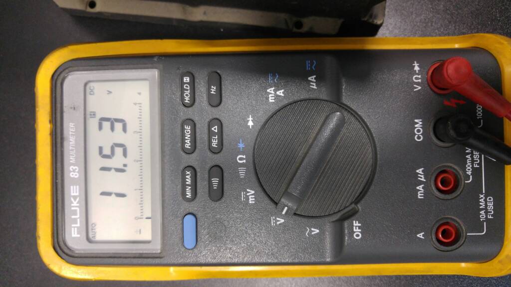

מצבר ייצור 10/2011 שהוכנס לפני שנה לאחסנה, ירד ל 11.53 וולט.
במרץ שנה שעברה מדדתי באותו מצבר 12.14 וולט.
