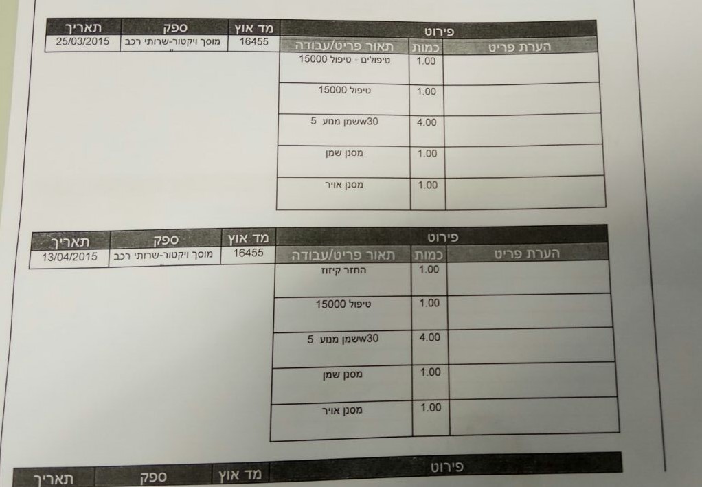

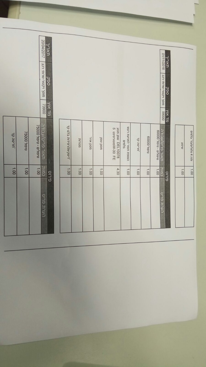

אני מעוניין לרכוש טויוה ורסו 2014 מליסינג, מעט מעל 90 אלף ק"מ.
מצורפת הסטוריית הטיפולים כפי שניתנה לי.

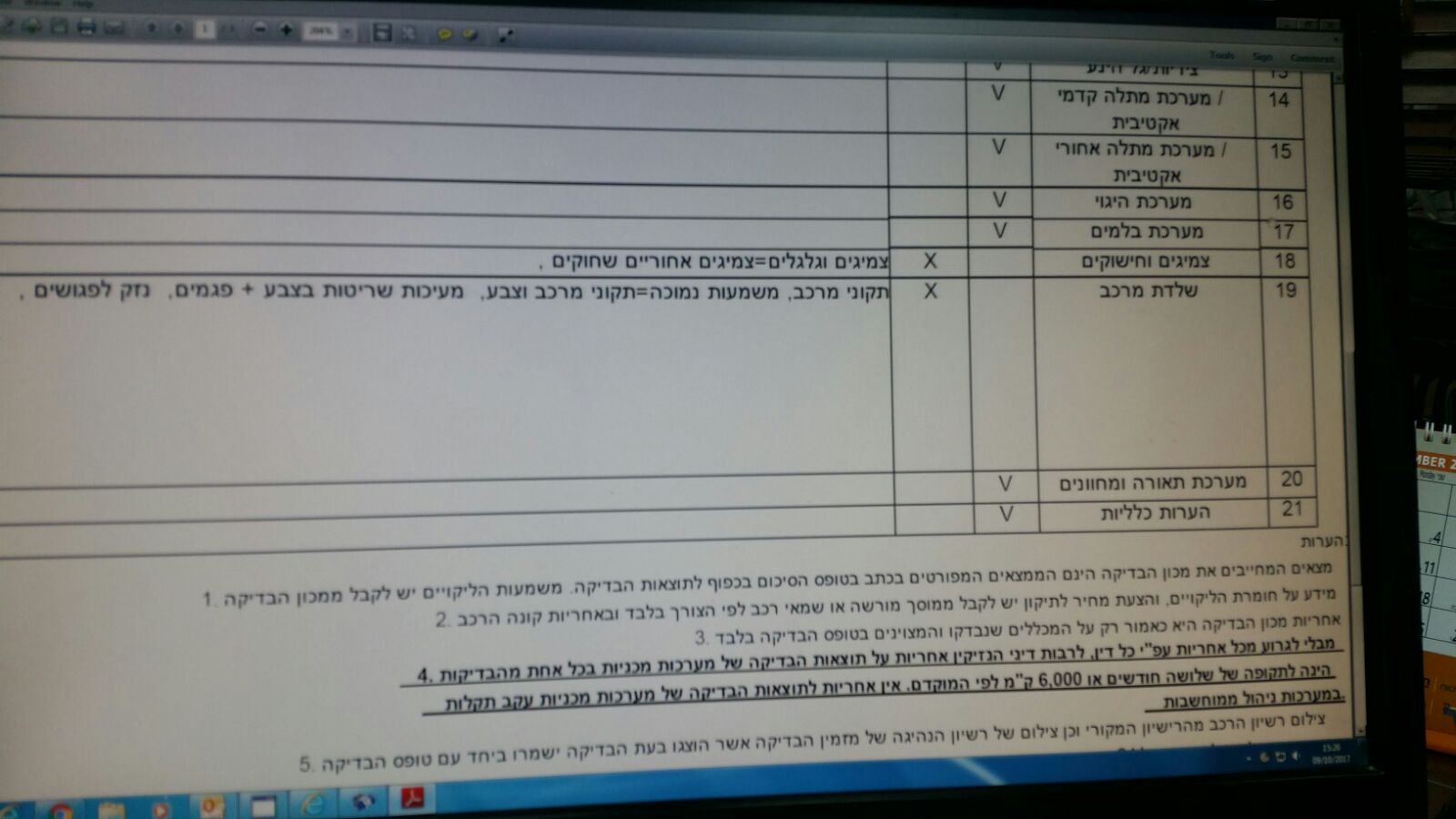

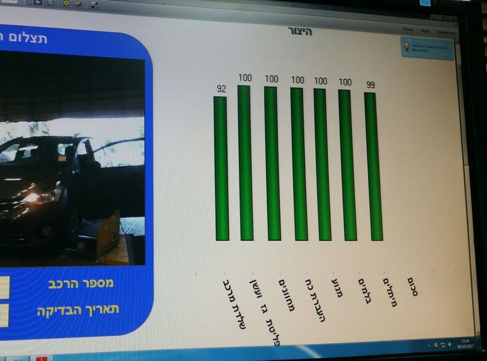

בבדיקה מטעמם הרכב יוצא נקי לחלוטין למעט צמיגים אחוריים שחוקים שהוחלפו, ותקוני מרכב וצבע במשמעות נמוכה, מעיכות שריטות בצבע + פגמים ונזק לפגושים.
בכל הפרמטרים קיבל ציון 100 למעט 92 ב'שלדת מרכב', ציון כולל 99.
האם אתם רואים בהיסטוריה משהו חשוד? משהו שדורש תשומת לב מיוחדת בבדיקה?
תודה!

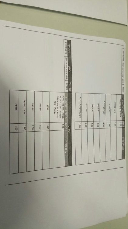

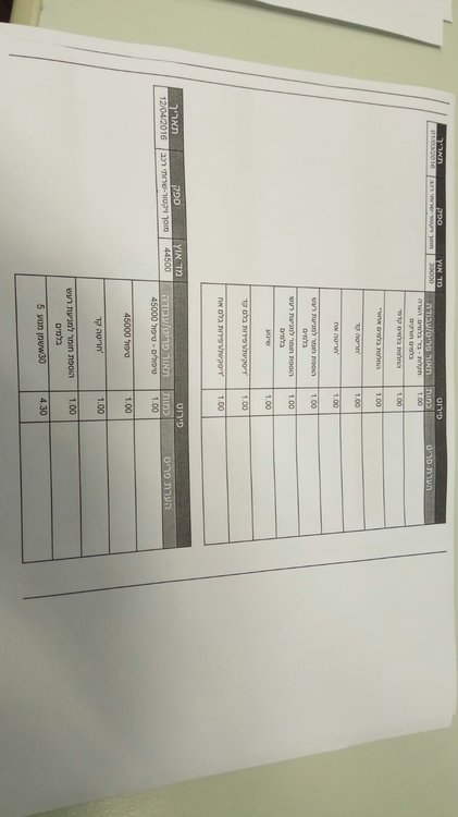

ככל הנראה מדובר ברכב ליסינג שטופל לא במוסך מורשה טויוטה.

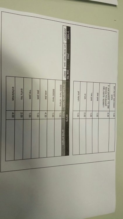

הטיפולים בוצעו בזמן, כולל הטיפול היקר ( 90 אלף קילומטרים ). אני לא יודע האם שמו בטיפול האחרון פלאגים מקוריים ( כי הם יקרים ), אבל לאורך כל חיי הרכב מה שחוזר, זה החלפת רפידות וחריטה של צלחות, ואחרי זה תלונות על רעשים. כנראה רפידות תחליפיות זולות וצלחות בלימה לא ברור מה נשאר מהם אחרי כל החריטות. הייתי מכניס את הרכב למוסך ישר אחרי הרכישה ( אם תחליט לרכוש ) ומודד עובי צלחות בלימה קדמיות.
לא ברור מה נסגר עם התלונה על הגה כוח (רק בדקו תלונה על רעידות) ועל מזגן שלא מקרר ( החליפו פילטר וזהו ).
בקיצור נראה כמו רכב ליסינג טיפוסי .נכון לעכשיו אין משהו חריג שפוסל רכישה. בדיקה נוספת חובה.

עניין הבלמים - הייתי בודק שהצלחות לא ירדו מתחת למינימום המותר בגלל כל החריטות( זה כן עניין בטיחותי ), ויש גם לצלחות וגם לרפידות מספיק בשר לעוד 15 אלף קילומטרים. הרכב שמיועד למכירה - חברת ליסינג מעדיפה לא להשקיע יותר מדי ברכב כזה.
הבעיה בבדיקות במכונים שהם לא מפרקים גלגלים, לכן אי אפשר למדוד צלחות. צלחות בלימה מקוריות עולות במוסך טויוטה 500₪ לסט הקדמי, רפידות גם קרוב לזה.
בבדיקה תבקש מהבוחן לשים לב שאין רעידות בהגה בפניות - לפי תדפיס הטיפולים לא ראיתי שעשו משהו עם התלונה . מזגן גם אתה יכול לבדוק, האם מקרר ואיך מקרר.

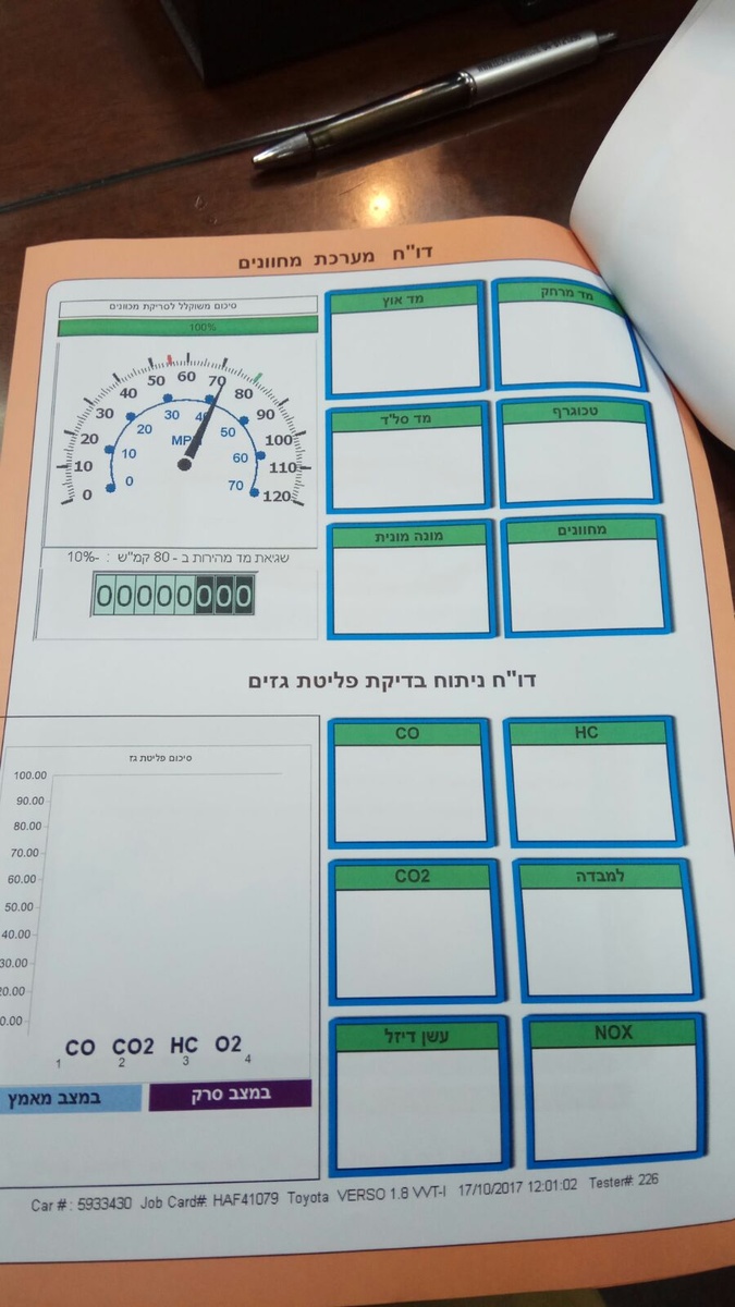

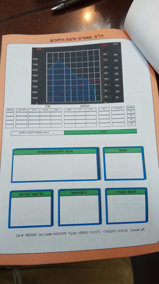

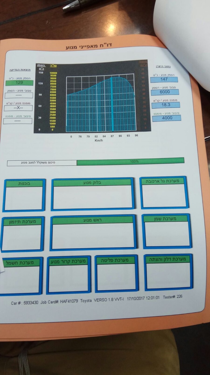

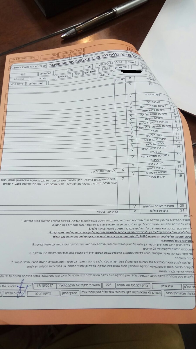

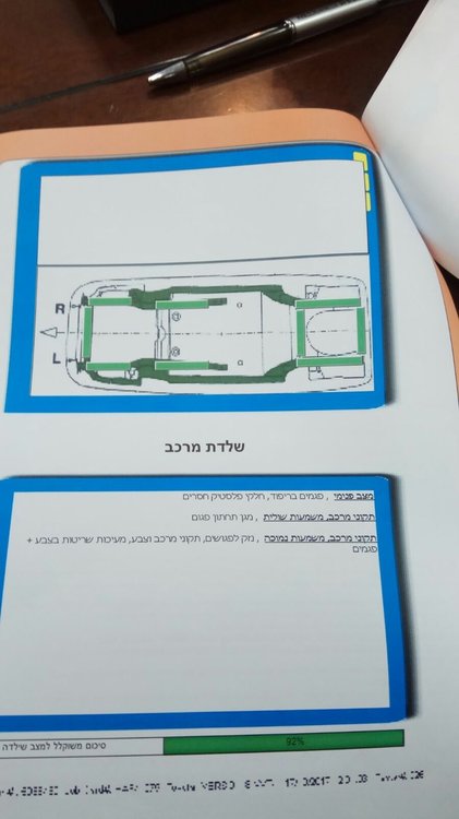

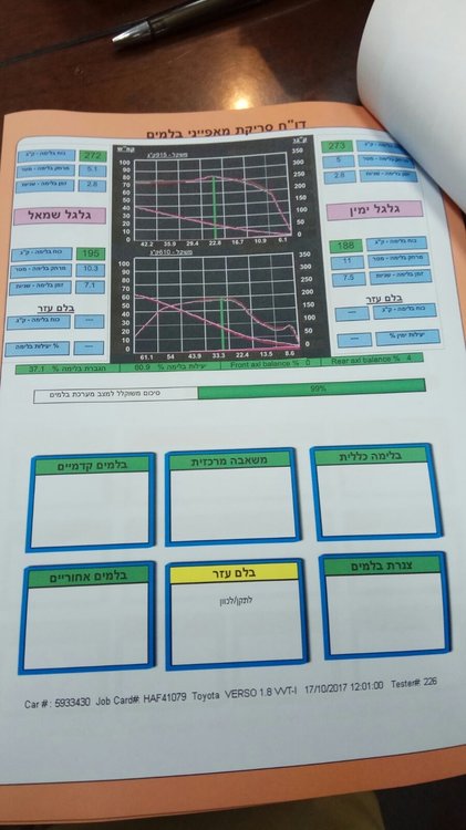

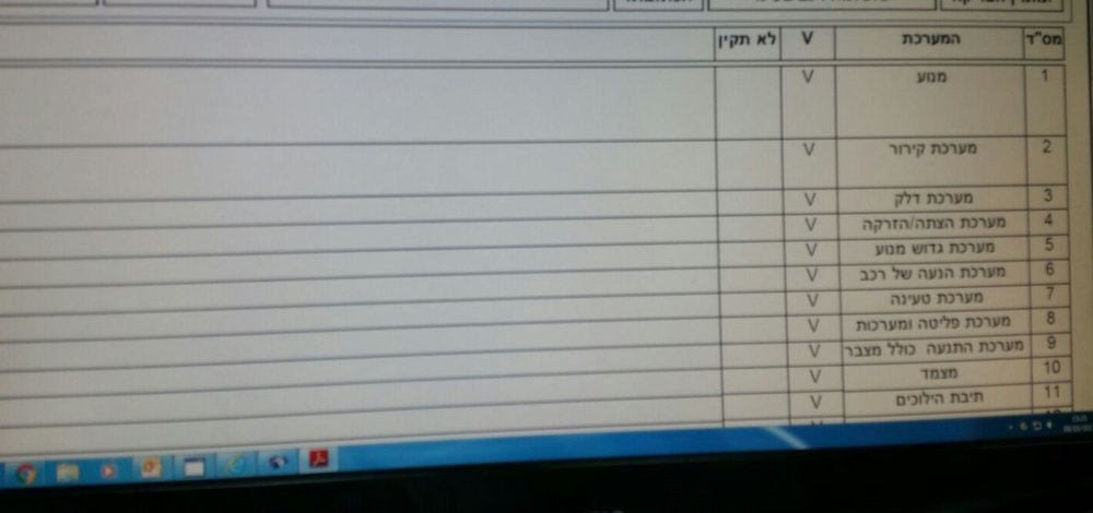

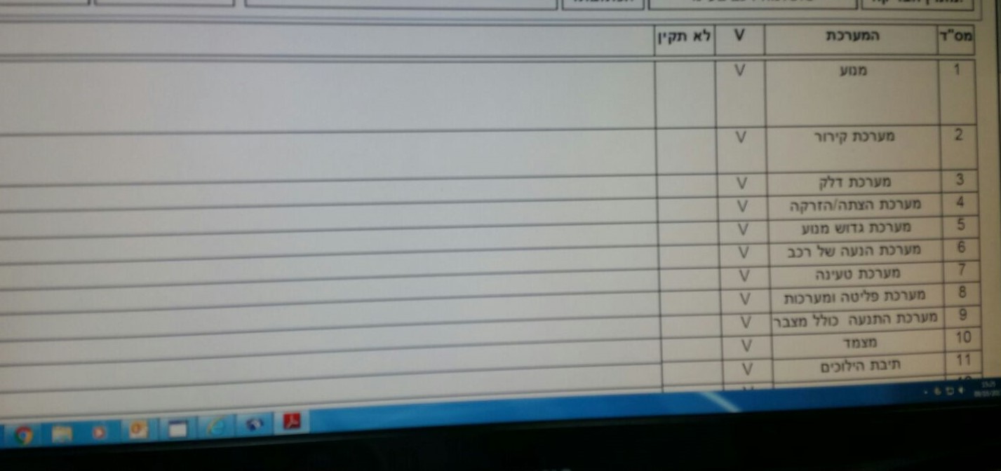

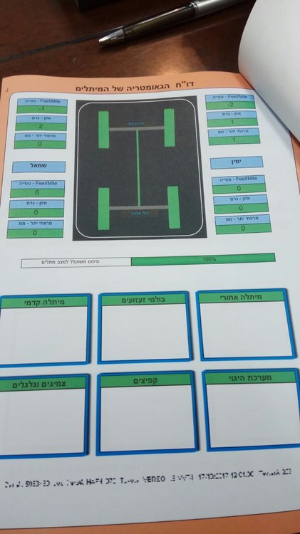

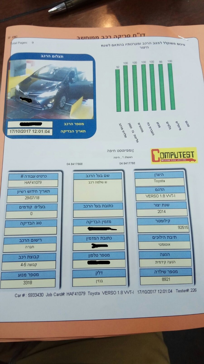

לקחתי את האוטו לבדיקה בקומפיוטסט חיפה (בחרתי בהם בגלל ה VCT).
מנהל הסניף ניסה ללחוץ ללכת לקומפיוטסט בטירת הכרמל. מקווה שאין להם קשר.
הבדיקה נראית די דומה לבדיקה שהם הציגו.
הבודק ציין כי תוקנו דלת אחורית ימנית וכנף, וכן מקדימה קצת.
מגן פלסטיק מתחת לרכב מקדימה שבור - חברת הליסינג לא מוכנים לתקן או להוריד על זה.
בלמים לדברי הבודק - דסקיות (או צלחות, לא בטוח במינוח) קדמיות חדשות. אחוריות תקינות. לא ראה חריטות, הוא חושב שכנראה החליפו.
כנראה חסר בתוך הרכב הקופסה שמתחת לידית בין המושבים הקדמיים - חברת הליסינג לא מוכנה לספק או להוריד במחיר.
חסר מכסה פלסטיק פנימי של צד אחד של מנורות אחוריות (מתוך הבגאז').
הריפוד בתקרה מעט פגום, באחד הקצוות לא סגור היטב.
יש עכירות קצת על לוח המכוונים. הבודק אמר שיש חומר שיכול לטפל בזה.
חוות דעתכם בבקשה.

אם המחיר כולל הורדת ליסינג כנדרש, ואתה שלם אם קניה מחברת ליסינג, לדעתי לך על זה.
רכב במצב יותר טוב ועם קילומטקאז' נמוך אפשר למצוא רק מידיים פרטיות, אבל בשביל רכב כזה צריך לשלם כ 100 אלף₪ ( לפחות ).
בכל רכב ליסינג אחר תפגוש פחות או יותר את אותם הליקויים ( תיקוני פחחות+צבע, פלסטיקים שבורים סמני בלאי משימוש לא זהיר בתוך הרכב).
רוצים עליו 79,500 ש''ח. זה מעט מעל המחירון של לוי יצחק בהורדת הליסינג והעלאה של האחריות (יוצא 77 אש''ח, מחירון מקורי לפי חודש עליה 88600).
ביד 2 יוצא 95 אש''ח ואחרי ליסינג בין 87 ל90 אש''ח.
אשלם עוד אלף שח כדי לקבל 60 אש''ח ב60 תשלומים.
לדעתי, לך על זה.
וורסו בפועל נמכר יותר קרוב למחירון יד 2. בטח כבר הבנת את זה מניסיון למצוא וורסו.
החסרון היחיד - הרכב יהיה מבוטח לפי יצחק לוי, ואם יירד מהכביש בגלל תאונה/ גניבה, תקבל מחיר מחירון יצחק לוי ( כולל כל ההורדות ).
לדעתי נקי מידיי לרכב שעשה כמעט 100 אלף קילומטר, לא אתפלא אם יש היכרות פה - לא יודע, אין לך עירבון בסיסי מהיבואן על טיב הטיפולים של הרכב כי הוא טופל במוסך מוזל של חברת הליסינג.
אישית לא הייתי מוכן לרכוש רכב שטופל במוסך של חברת הליסינג - אפילו אם הלוגו של טויטה מנצנץ מקדימה.
