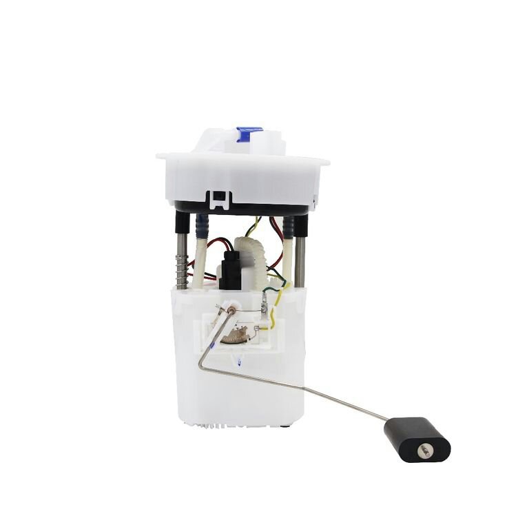

צירפתי פה תמונה של מכלול משאבת דלק של איזה מאזדה.
האם לא נכון לאמור שבערך החל מחצי מיכל מנוע המשאבה כבר נמצא באוויר ולא טבול בדלק?
הרי לא הגיוני לתדלק כל פעם אחרי חצי מיכל.
לדעתי, הנחה שמנוע משאבה מקבל קירור מדלק שמסביבו, לא נכונה.
הוא מקבל קירור מדלק שזורם דרכו. כל עוד המשאבה יונקת דלק יש קירור. רק בטיפות האחרונות, כשהמשאבה כבר יונקת אוויר, היא לא מקבלת קירור.
לכן לא מומלץ להגיע למצב של מיכל ריק לגמרי. כל מה שמעל זה - בסדר. 9628803807260d482652e7289b1e882b--mazda--ford-fiesta.jpg
המשאבה מתקררת מהדלק סביבה, עם זה קשה להתווכח.
השאלה היא האם הקירור הזה הכרחי?
כניראה היא תשרוד לא מעט גם בלעדיו.
יום טוב גם לך
ברור שהיא מתקררת גם מדלק שמסביבה.
אבל ברור גם שבערך אחרי חצי או שני שליש מיכל היא כבר באוויר, אז הקירור הזה לא הכרחי.
