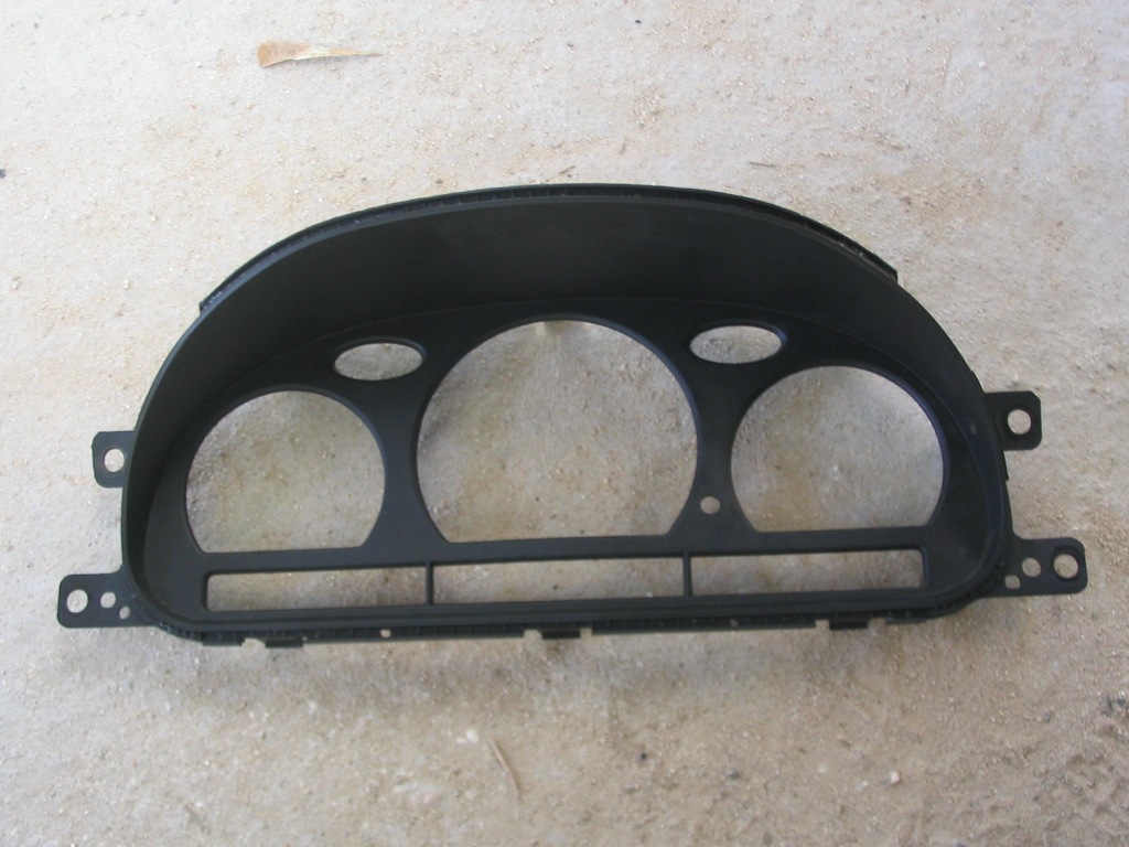

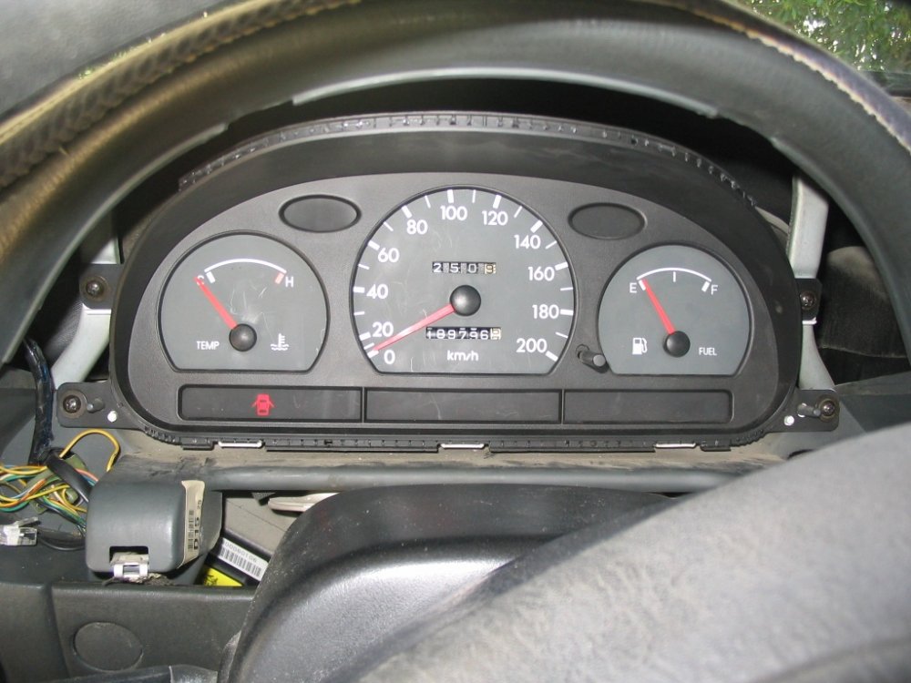

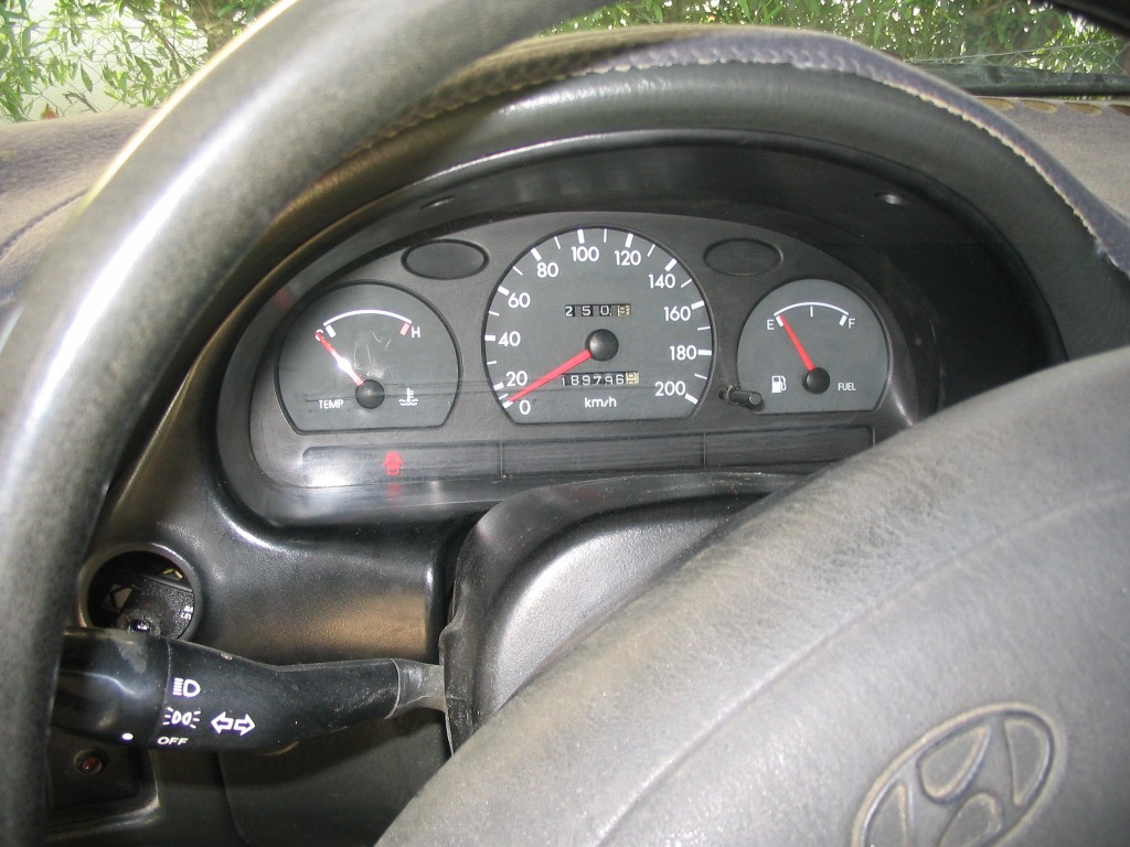

שלום, יש לי יונדאי אקסנט שנת 96 ואני רוצה לשפר את מראה לוח השיעונים להחליף את הנורות מאחורה לכחולות או לצבוע אותם בכחול ואת המסגרת(יש תמונה) של כל השעונים לצבוע בלבן.

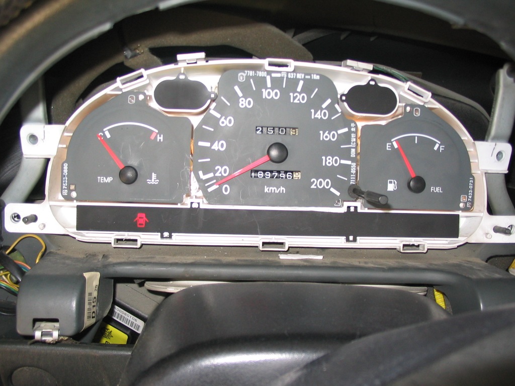

עכשיוו הבעיה שלי בלהחליף את הנורות היא שאני פשוט לא מצליח להגיע אליהם, תסתכלו בתמונה הם נמצאות מאחורי הספידומטר שבשביל להורידו מקדימה צריך להוריד את המחוג ות זה אני לא מצליח לעשות אז אם מישהו יודע איך לעשות זאת שיגיד לי?או צריך לעשות זאת מהצד האחורי של לוח השונים?
ואופציה אחרת יותר טובה רק שאני לא יודע אם היא אפשרית להחליף את לוחות שעונים עצמם לצבא אחר כמו כחול או לבן רק שלא ניראלי שאפשר להשיג כאלה אבל אם כן אז מה טוב?
ולצביעת המסגרת של השעונים במה באיז חומר עלי להשתמש?
ניתן להזמין לוח שעונים משופר בצבע לבן עם תאורת לילה בצבע שתדרוש במכון ספידומטרים .
בקשר לנורות הם צריכות לצאת מאחורה יש את הבית מנורה שבחצי סיבוב נשלף במידה ואין לך את האפשרות הזאת אתה צריך לפרק את המוטרות מאחורי השעון ולהוציא את הסקאלות מבלי לגעת במחוגים , ובשביל תאורה בצבע ניתן להוסיף כובעים (צבע לא מחזיק) או להשיג נורות בצבע כתום - צבעים אחרים יהיה קשה להשיג !

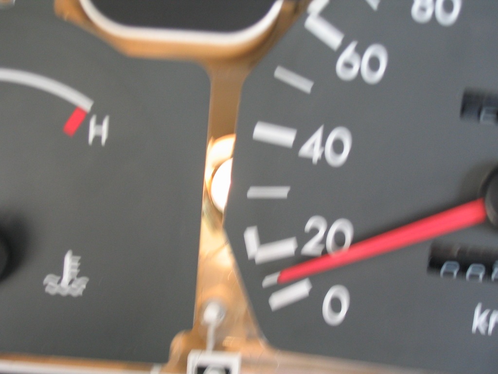

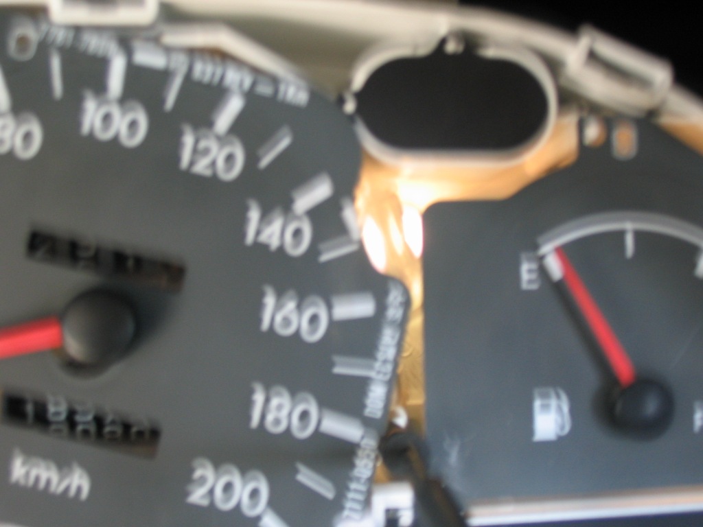

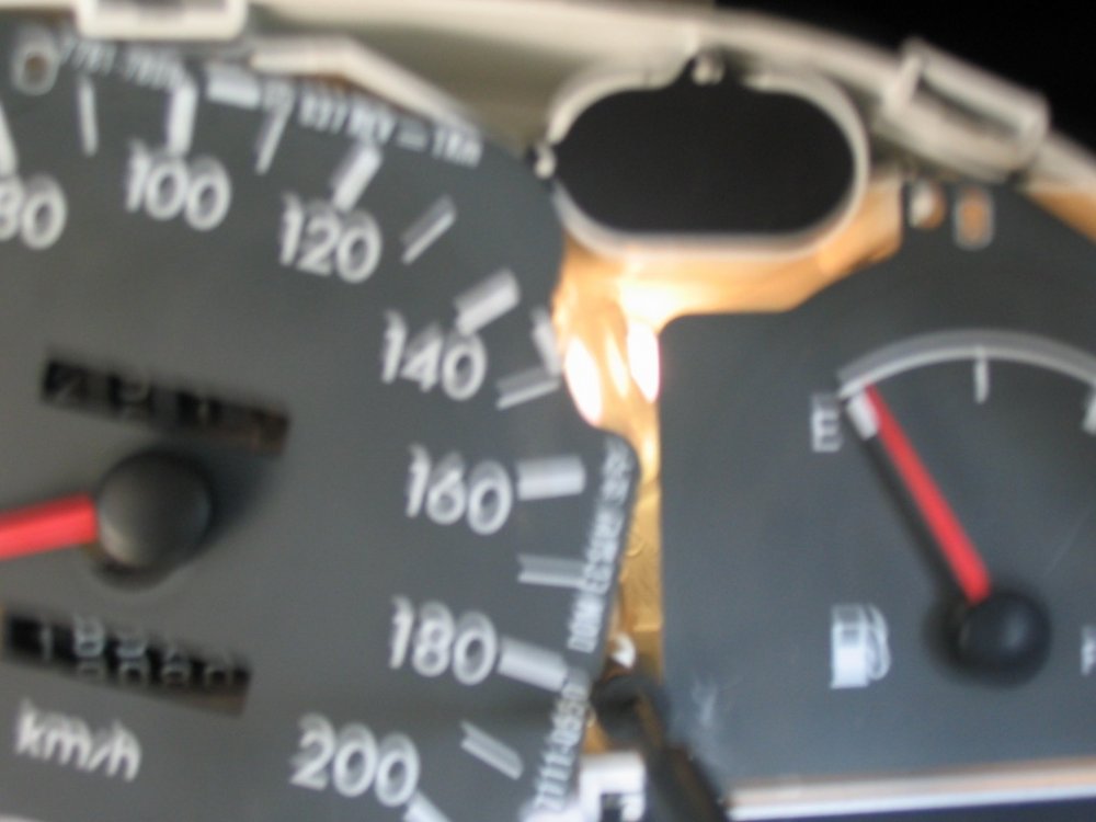

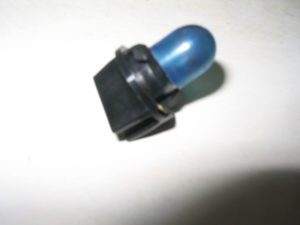

טוב אז כרגע הצלחתי להוציא את נורות התאורה של לוח השעונים כאשר הוצאתי אותם מהצד האחורי של הלוח
כזכור הם מהירות אור צעוב רגיל(כמו בבית)ורציתי לעשות שיאירו בכחול על ידי החלפתם אם יש כאלה אחרים או להלביש אליעם משהו כחול. עכשיוו להפתעתי מתברר שחיצונית הם כן"צבועים" בכחול אך עדין מאירים אור צהוב(כמו בבית)
אז בבקשה תעזרו לי עד מחר בבוקר אני רוצה לסגור את הענין:
-למה הם כחולות ומהירות בצהוב?
-מה לעשות כדי שהם יאירו בכחול?
או שאני צריך להחליף לכאלה כחולות?
ניסית להדליק את האורות ולראות מה באמת ניתקת? אם זה לא זו תוציא את הנורה של האור-גבוה ותראה מה ההבדל בה... - דרך אגב, רק נורה שמאירה בלבן ניתן לשנות את צבעה ע"י צביעתה או כיסוי בצבע המתאים וכדומה...
