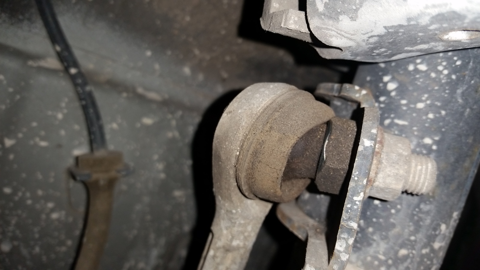

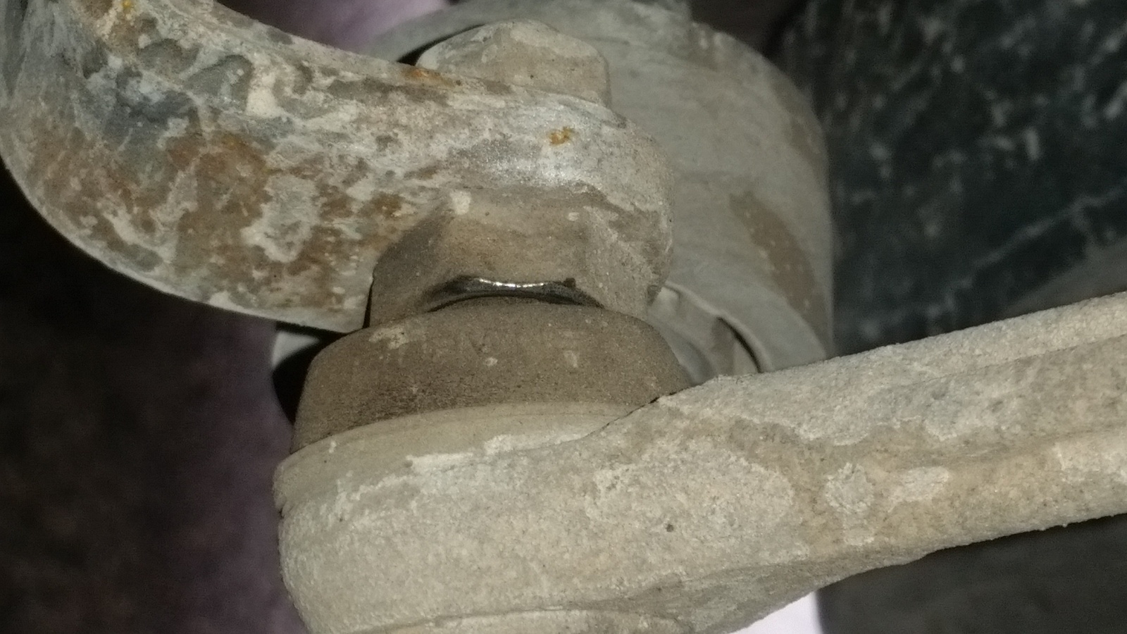

מצרף את התמונה של התפוחים ימין ושמאל - ממה שראיתי אין קרע בגומיות
שים לב שאומנם תפסת את מוט הקישור בתמונה אבל לא התמקדת עליו. בנוסף לכל מוט יש גם תפוח עליון.
כך הוא נראה מחוץ לרכב:
ושלך מסומן באדום, ולפי מה שנראה יש לו קרע קטן. אבל אחרי שתצלם לנו שוב (כולל התפוח העליון הפעם) נוכל לדעת בוודאות.
בכל מקרה אני הייתי חוזר למוסך שיעברו שוב על כל הקליפרים ותושבות הקליפרים, מאחורה ומקדימה, ובנוסף מאחורה על הזרועות שצריך לפרק בדרך לצלחות (כמו שאמרתי לך כבר קודם).

בשני הצדדים הם קרועות.
