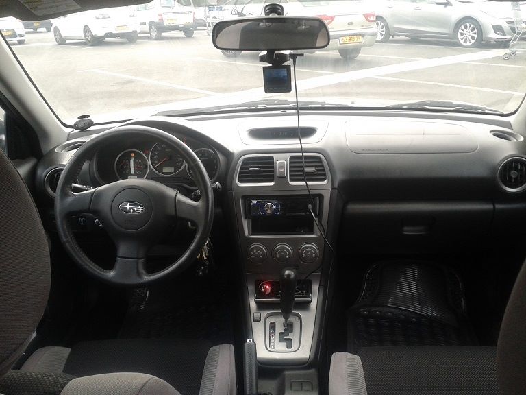

אבל בכל אופן הייתי רוצה להתייעץ לגבי שידרוג של הרדיו למולטימדיה, כלומר...
אני רוצה לסתום את כל החור ולנצל את זה למכשיר אנדרואיד שישמש גם כ-GPS וגם יסתנכרן עם הנייד כמו במכוניות החדשות, אני מניח שעצם היותו אנדרואיד יזכה אותי בכל שאר האופציות כמו וידאו ודיבורית מובנת.
אני לא מעוניין להשקיע הרבה כסף בעניין.
בתמונה רואים את המערכת הקודמת שלי שהתקנתי כשקנינו את האוטו לפני כ-3.5 שנים.
LG עם דיבורית בלוטוט' ושלט וכל מה שהיה עדכני באותה השנה מבחינת פונקציות דיגיטליות (MP3, USB וכו').
כשהכניסו את המערכת הזו היה צריך לשייף כ-2 מ"מ מכל צד כי המכשיר היה רחב מידי לקונסולה, אז יש שאלה נוספת והיא האם לאחר שאוציא את זו ואתקין מסך אנדרואיד, האם כמו המערכת הישנה זה יסתיר את החיתוך שנעשה מאחוריו או שצריך למצוא קונסולה חדשה?

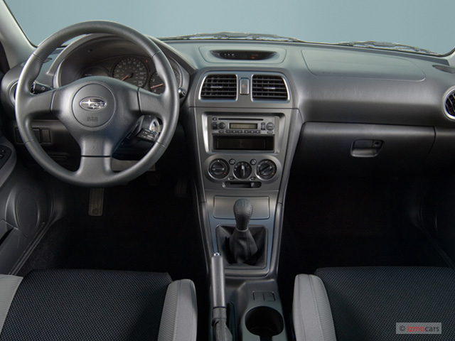

הנה הוספתי תמונה ברורה יותר מהאינטרנט של הדשבורד שלי:
מדובר באימפרזה 2006, יש מתחת לרדיו את החריץ הזה שאפשר להסיר ואז יהיה מרובע גדול פתוח למערכות האלה, ראיתי שעושים את זה.
אין לי צורך לשליטה מההגה כי אין לי כפתורים על ההגה.
ראיתי את המודעה של המוצר הזה, הימני מבינהם, אבל אין לו מצלמת רוורס. להוסיף מצלמת רוורס יעלה סה"כ 2100 ש"ח.
מה דעתך על זה?
