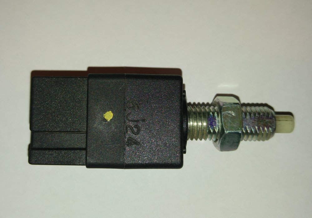

זה מתג פשוט שני מגעים, כמו כל המתגים האלו הוא Normally closed, זאת אומרת כשהכפתור שלו משוחרר המעגל סגור.
דוושת בלם כשהיא משוחררת לוחצת על המתג - מעגל פתוח, אורות בלם לא דולקים. כשלוחצים על דוושת הבלם, היא משחררת את המתג - אורות בלם נדלקים.
לפירוק המתג ממקומו נדרש מפתח פתוח 14.

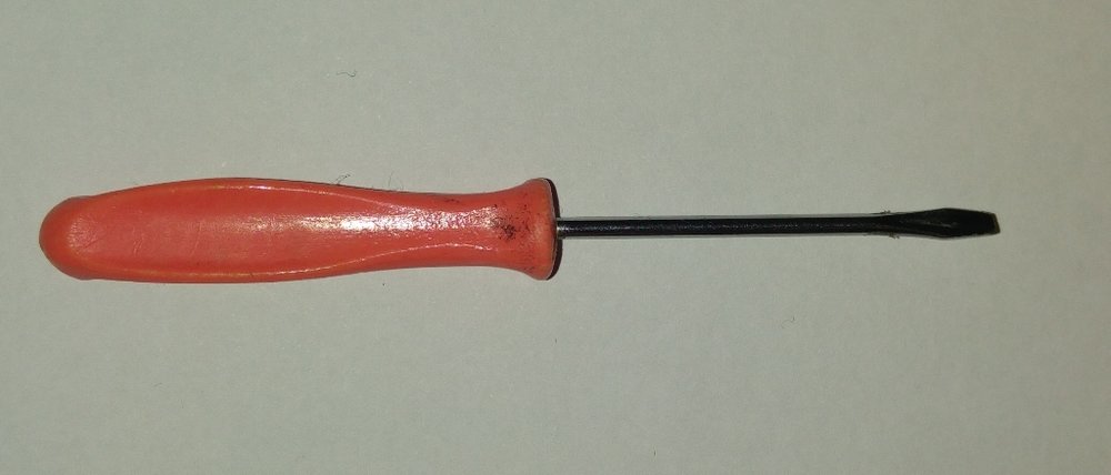

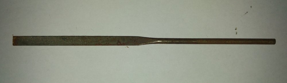

כלים נדרשים - מברג שטוח קטן ופצירת מחט. כלי עזר - רב מודד. חומרים - גריז לחלקי פלסטיק. השתמשתי בגריז טפלון.
מתג אור בלם מראה כללי.

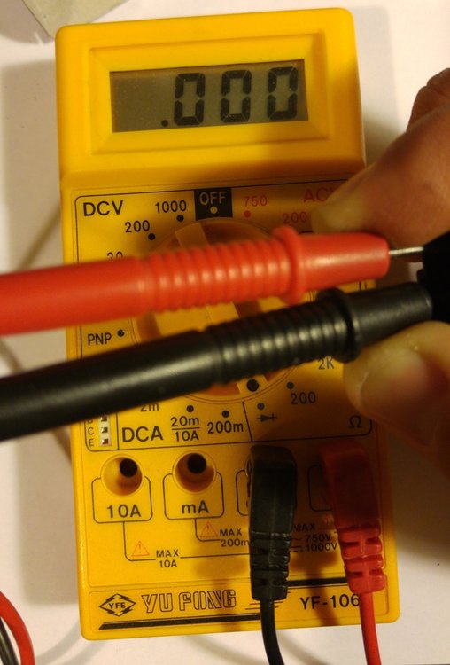

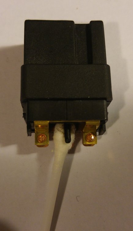

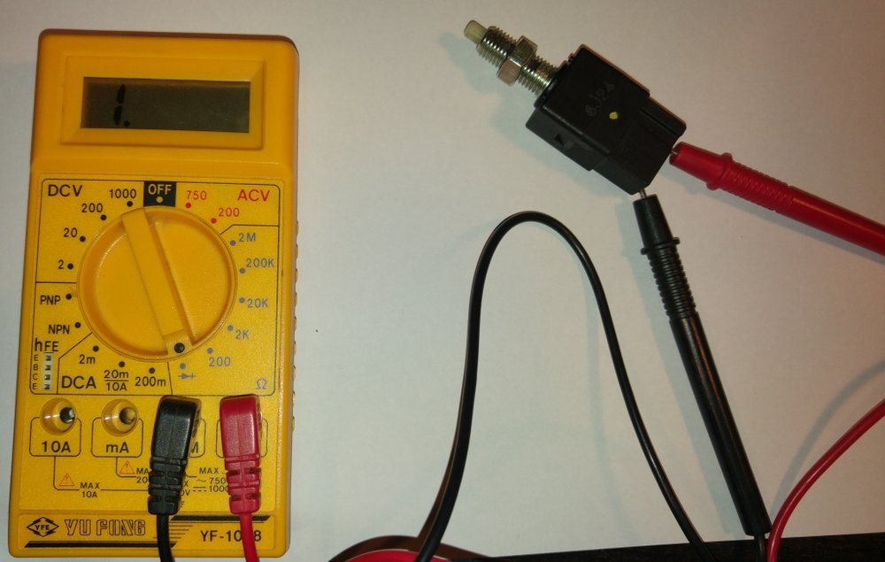

בודקים רציפות בין שני המגעים בשקע שלו, כפתור משוחרר. צריכה להיות רציפות אבל המתג לא תקין, יש נתק.

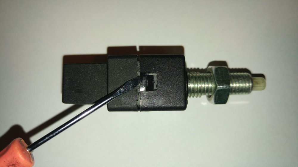

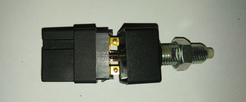

פתיחה של המתג. מכניסים בעדינות מברג שטוח קטן כמו שמצולם ומרימים מעט את התפס. מספיק לעשות את זה בצד אחד.
לאחר מכן ממשיכים בפתיחה ומפרידים את המתג לשני חחלקים.

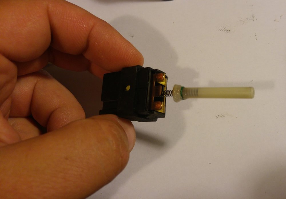

פירוק משני, הקפיץ והכפתור.

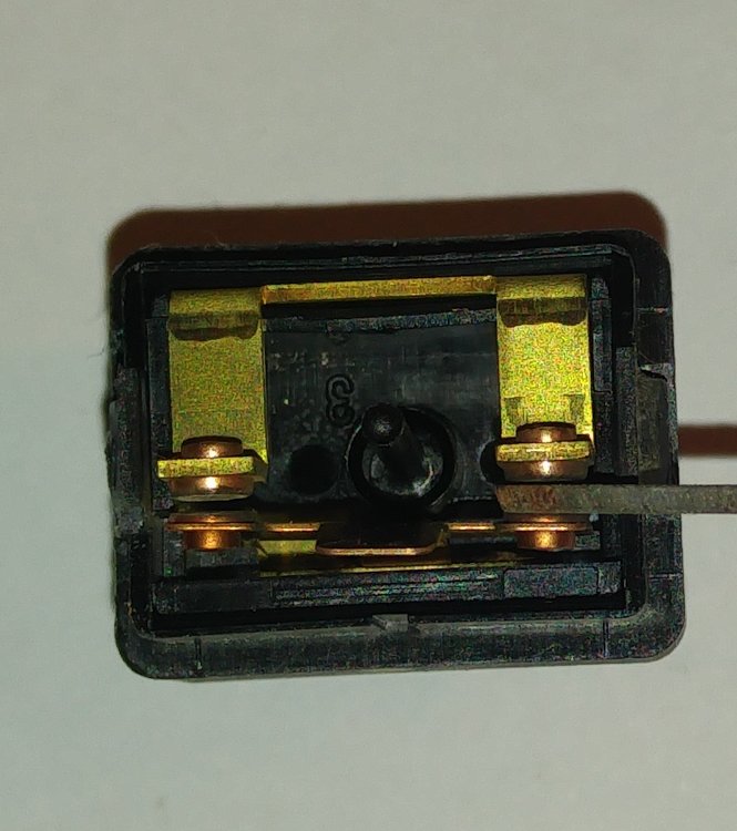

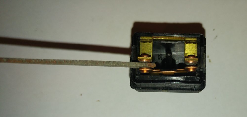

לדעתי, הבעיה הייתה בגלל חמצון המגעים.
לוקחים פצירת מחט, מכניסים אותה בין המגעים ומשייפים את המגעים.

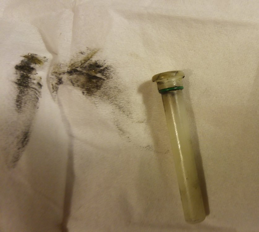

מנקים את החלק הקפיצי, אשר עליו זז הכפתור משאריות גריז ישן.
מנקים את הכפתור עצמו משאריות גריז ישן.

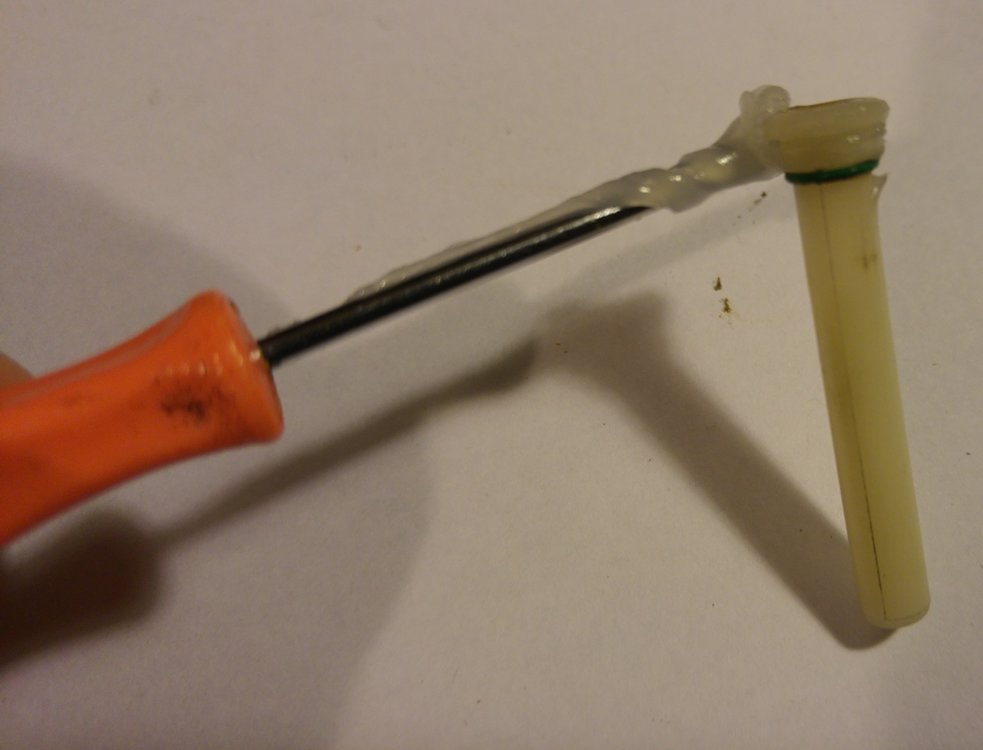

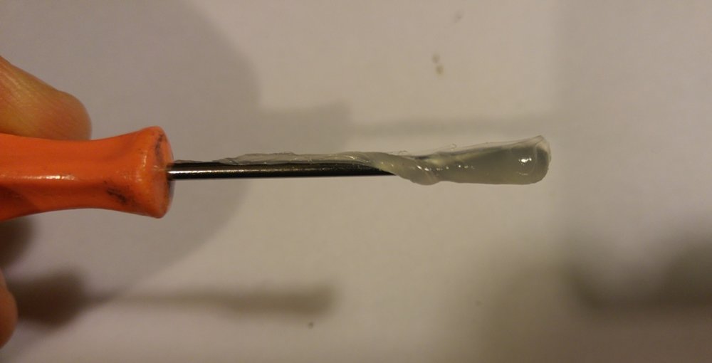

לוקחים גריז.
ומגרזים את החלק הרחב של הכפתור.

בודקים רציפות שוב, כפתור משוחרר. כעת יש רציפות. לוחצים על הכפתור. במצב לחוץ צריך להראות נתק.

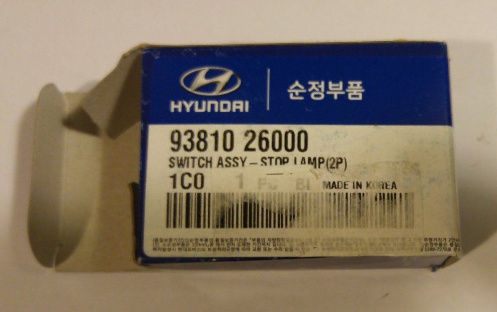

בשלב זה ממליץ לגשת ולקנות מתג חדש מקורי ולא להשתמש במתוקן, אלא עד ההחלפה בחדש בלבד.
המק"ט הנ"ל שייך לדור שני 2006-2010. לא יודע האם בדור הראשון 2003-2006 המתג זהה.
