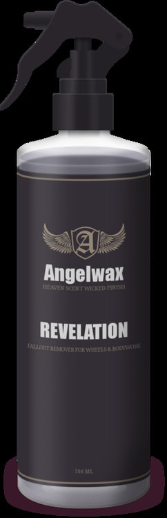

חומר מתאיםלג'נט וגם לפח הרכב אשר ניתן להשתמש
גם כספריי ישיר וגם באקדח קצף עם דילול אם רוצים
ועלות הכי משתלמת מסוגי IRON וללא בעיית ריח או
וללא אלרגי זה ANGELWAX עלות 170ש ליטר+מטלית 300GMS
חומר בטוח לכל סוגי עבודות,למרות זאת יש לנו גם
NANOLEX IRON WEEL REMOVER
SCHOLL CONSEPTS
תבקר אצלנו ונתאים לך חומר לדרישתך.
תודה יעקב אלטר
0544257236
​http://angelwax.eu/products/exterior/revelation/
