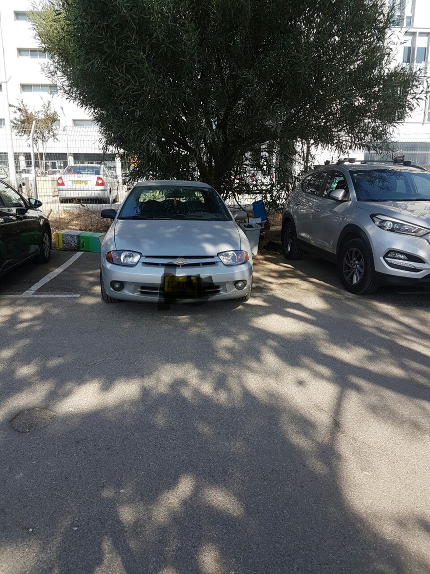

תמונה של הפנסים למי שמכיר .

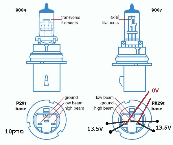

לפי גוגל, בקונקטור של נורת HB5, הפין המרכזי הוא האדמה והצדדים הם מעבר/דרך. ראה תמונה להבהרה (9007-PX29t).
אם המתח בבית המנורה של מנורה מסוג HB5 ב-LOW וה-HIGH שווה ואתה טוען שעוצמת האור הנמוך חלשה מאוד אז ייתכן מאוד
שהתקנת מנורה לא מתאימה וגם בית מנורה לא מתאים כלומר במקום HB5 אולי התקנת מנורה מסוג HB1 =ISO 9004.
תבדוק שוב פעם את סוג המנורות ובתי המנורות.

מרק, עליתי על הבעיה... בזכותך.
אצלי המינוס הוא לא באמצע מסתבר, והלכתי לפי חיווט קלאסי ששחור הוא מינוס.
פדיחה רצינית.
